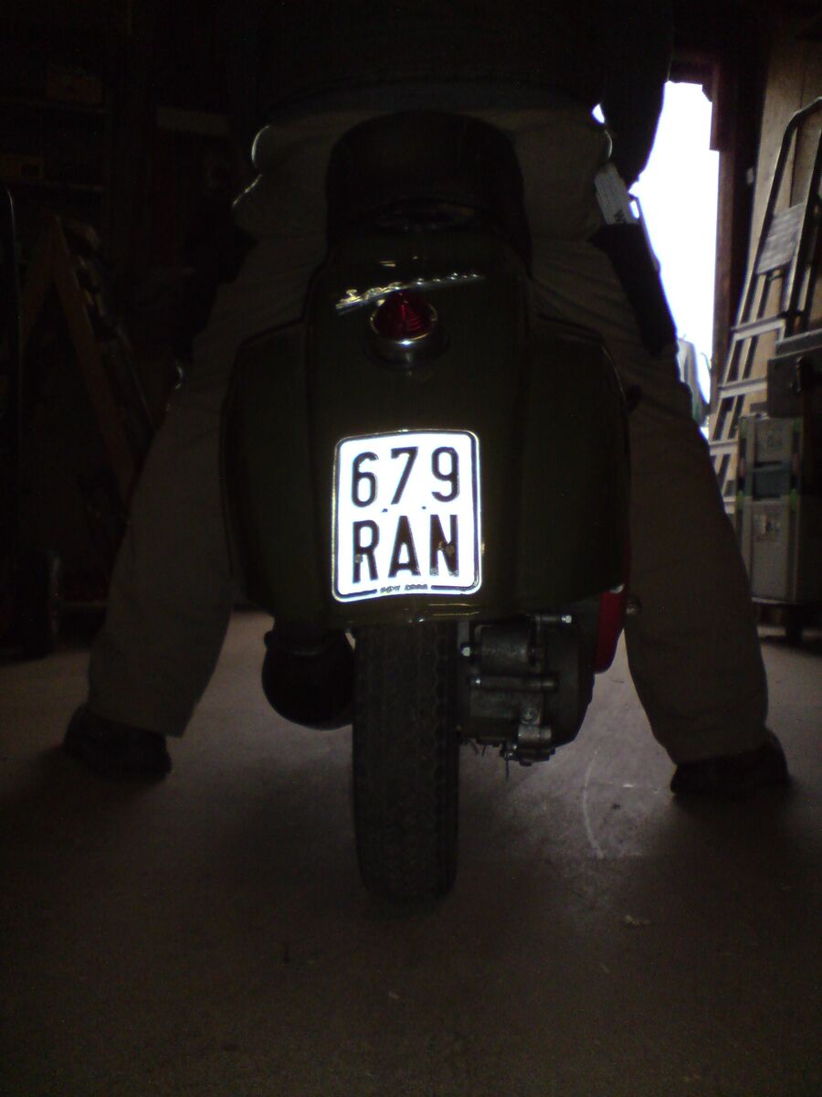

    dank RITA habe ich meine neuen silentgummis vorm anrollern bekommen und sie gleich verbaut(was für ein krampf) und das ende vom lied war das , dass hinterrad totzdem schief steht, zwar nicht extrem aber es tut es!!
    bekomm in der letzten zeit nur schläge in den nacken von meiner hübschen fuffi :cursing:;(

    hab mich vorhin noch einmal erkundigt! und ein kumpel der schon etwas länger schrauber ist meinte ich sollte mir keine sorgen machen raus reissen oder abbrechen kann da nix ! und das schwammige fahrgefühl in kurven kann auch schon mal vorkommen!
