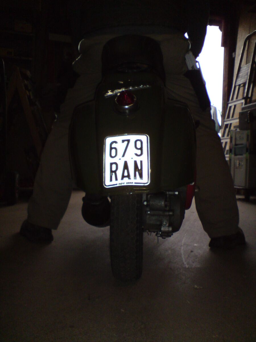

    dank RITA habe ich meine neuen silentgummis vorm anrollern bekommen und sie gleich verbaut(was für ein krampf) und das ende vom lied war das , dass hinterrad totzdem schief steht, zwar nicht extrem aber es tut es!!

    aber hier nochmal mein anderes problem trotz neuen silentgummis

    vielleicht hat der ja auch mal nen Treffer gefangen...
    Rita
    hab hier ne Pk stehen...der lack hat keinen krtzer...aber der rahmen ist trotzdem krumm...
  • Basti_MRC
    • April 14, 2008 at 22:22
    glaub ich nicht denn wär mir was bei der restauration aufgefallen!!
    hab mich vorhin noch einmal erkundigt! und ein kumpel der schon etwas länger schrauber ist meinte ich sollte mir keine sorgen machen raus reissen oder abbrechen kann da nix ! und das schwammige fahrgefühl in kurven kann auch schon mal vorkommen!

    Bei mir steht das Hinterrad auch nicht 100%ig in der Mitte. Stört aber nicht weiter
