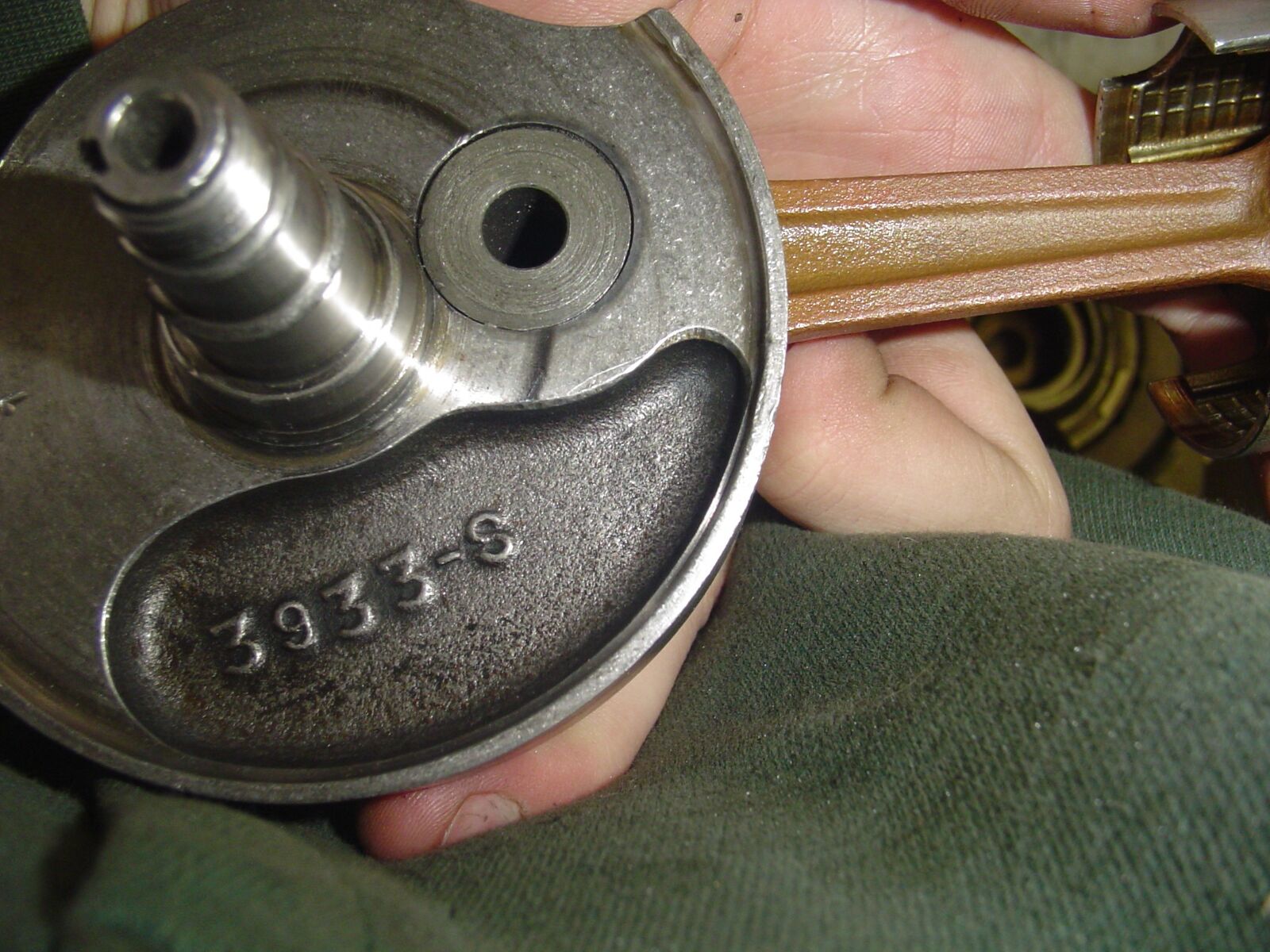

    1. Ist das eine ori. Kurbelwelle?
    (bilder unten)

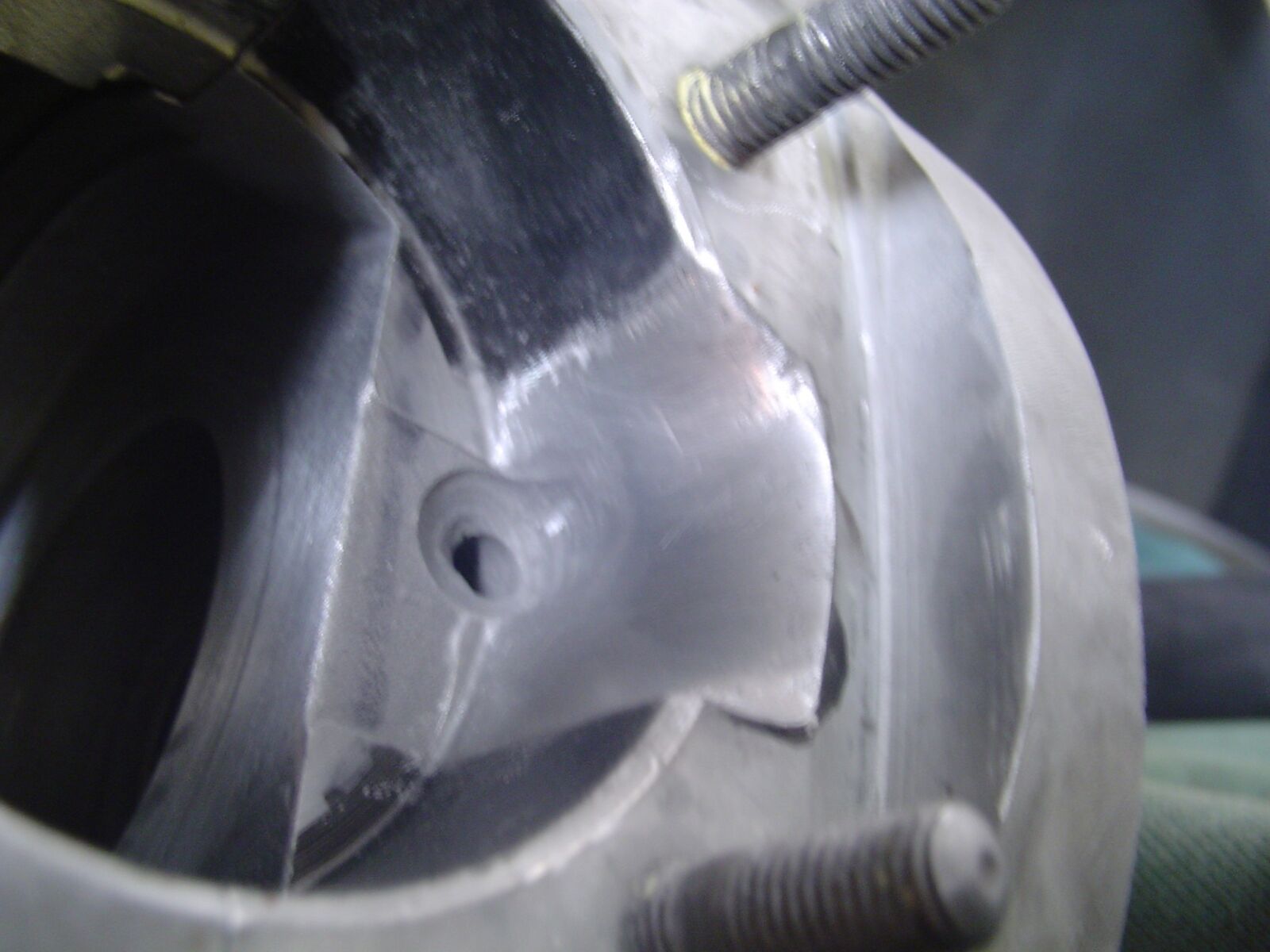

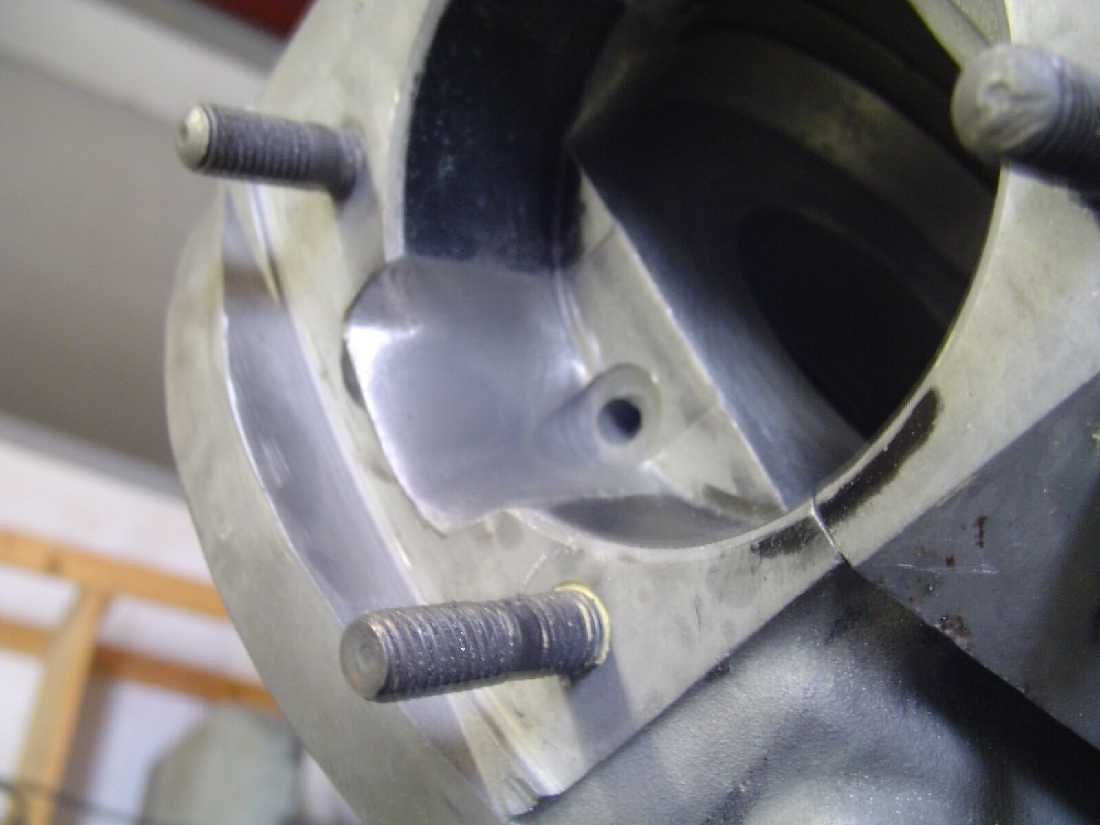

    5. Seht euch die Überströmer beim Block an, würden die so passen?
    Werden natürlich noch poliert & die KW Kammer auch..

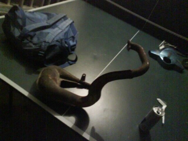

    8. Welcher Auspuff ist das & für wieviel ccm ist er ausgelegt?.
    Auf jeden Fall ist es ein Polini, das steht fest.

    1. ja, sieht man am pia logo auf dem pleul.

    5. musst du selbst wissen. abdruck machen vom zylinder auf dem gehäuse mit gefärbtem fett und dann weißt du es.

    8. polini right.
