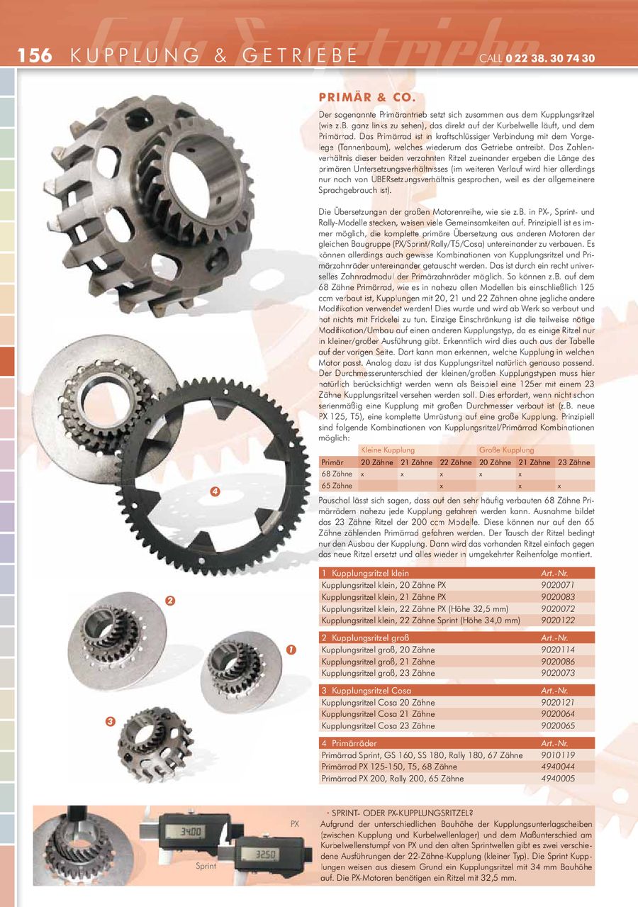

    :D:D:D im Link wird ne 22 zahn Cosa Kullu angeboten die es so ja auch orginal gibt..
    von 65 Primär steht da nichts vielmehr passt die 22 P&P auf das 68 was ja im Großteil der 200er Cosas verbaut ist
    Ahhhhhh gefunden gleiche Onlinequelle wie dein Link
    [Blockierte Grafik: http://www.produkte24.com/images/catalog…alog-000156.jpg]
    und uppps da steht 21 geht nicht aber 22 8| beim 65er
    sollte da ein Fehler im Katalog sein :whistling: ...
    Die Sqooterlistedeckt sich eher mit meinen Erfahrungen das 22 war immer knirsch auf 65
