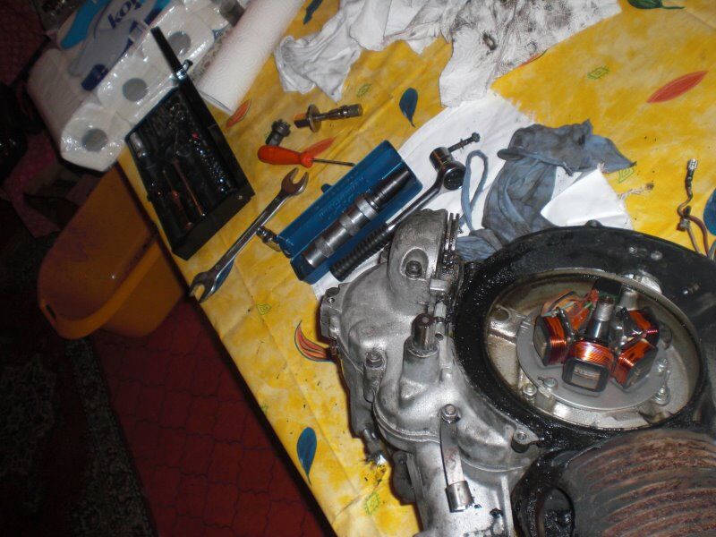

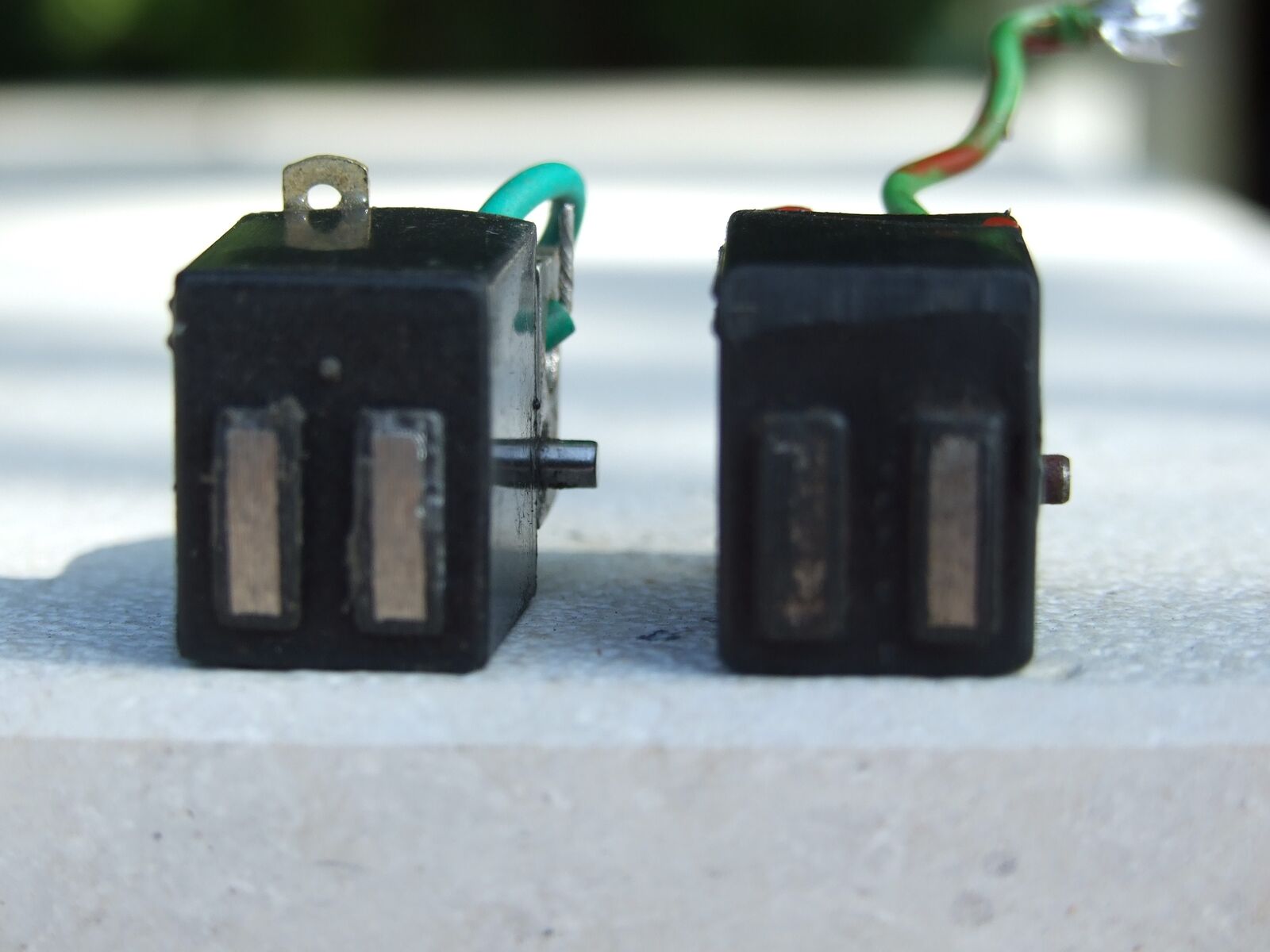

    Pickup für Vespa sind alle gleich.Müssen 110 Ohm zulassen +/- 10 Prozent.Wenn du dir markierst, wie die Zündung mit den drei Schrauben auf der Grundplatte platziert ist, brauchst du die Zündung nicht neu einstellen.
    Pickup siehst du auf dem Bild.Auf der eingebauten Zündung ist der Pickup im zweiten Bild oben eingebaut.Finde gerade kein besseres.Ist verschraubt und verlötet:
