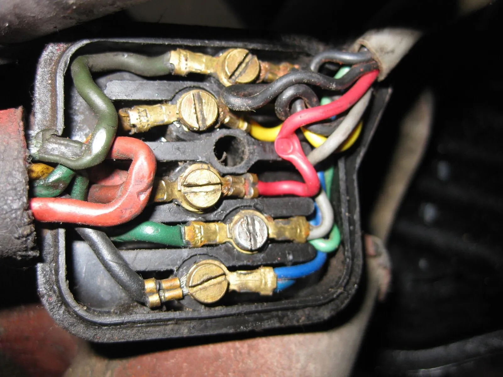

    hadere seit einiger Zeit mit der Beleuchtung meiner 78er Special (6V Kontaktzündung)...mittlerweile habe ich nachdem ich tatsächlich noch nen originales Bimetall Relais auftreiben konnte wieder ein halbwegs vernünftiges Blinken.
    Aber was noch nicht gefällt ist das normale Rücklicht... die Sofitte (6V 5W) glimmt nur leicht.. im Dunkeln kann mans als Teelicht erkennen..im Hellen sieht man gar nicht dass sie leuchtet. Das Bremslicht (6V 15W) brennt richtig hell wenn ich auf die Bremse trete.
    Habe ein Repro Antik Rücklicht groß. Hatte es eben mal ab und kontrolliert dass das schwarze Kabel (Masse richtig?) vernünftig verschraubt ist.
    Dieses Kabel ist mittels Kabelschuh und Mutter auf einer der Schrauben verschraubt, die man durch den Rahmen steckt.
    anbei noch ein Bild meines Kabelkästchens.. wo geht das Massekabel überhaupt hin ? und wie bekomm ich mein RL endlich zum (hellen) Leuchten ??
    Danke euch schon mal für die Antworten!

    Problem gelöst !!!
    wollte nachgucken welche Birne im Scheinwerfer vorne drin und hab sie direkt mal gegen ne neue getauscht (alte war aber auch ne richtige 6v 15W Birne).
    Jedenfalls hab ich dann mit "heraushängendem" Scheinwerfergehäuse die Vespa angetreten um zu sehen ob die Birne vorne klappt. Dabei hab ich gemerkt dass immer wenn das Gehäuse gegen den metallenen Trapezrahmen am Lenker gebaumelt ist das Rücklicht heller wurde.. Also -> Masse Problem. Das schwarze Kabel was an die Birnen fassung geht hatte nicht ordentlich gehalten weil es zu kurz war. Habs verlängert und ordentlich verdrillt und siehe da mein Rücklicht leuchtet sichtbar..
    Schon verrückt wie das alles so zusammenhängt an ner 6V Motorbiene.. und wieder durch nen Zufall entdeckt... wie so oft.
