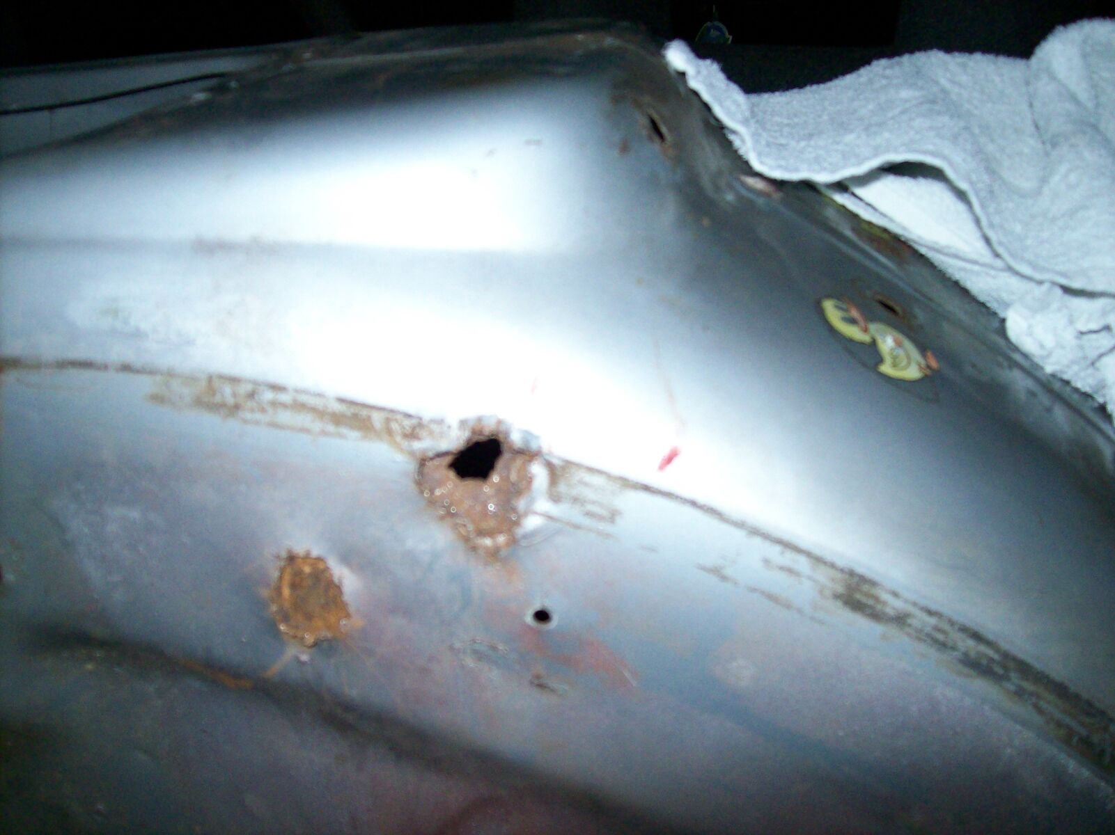

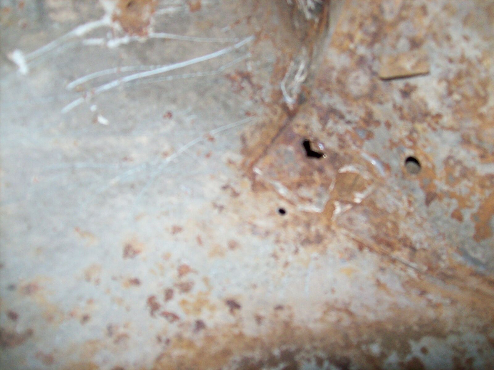

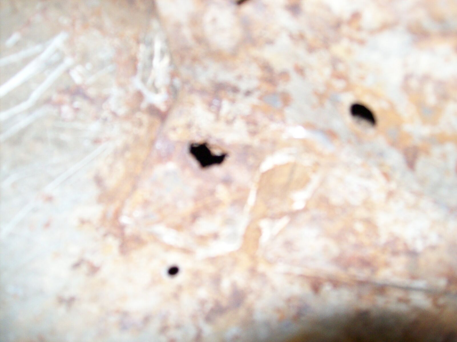

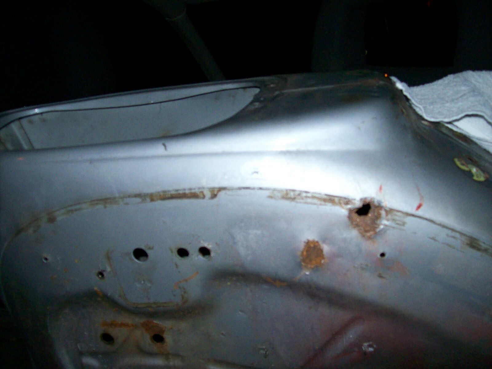

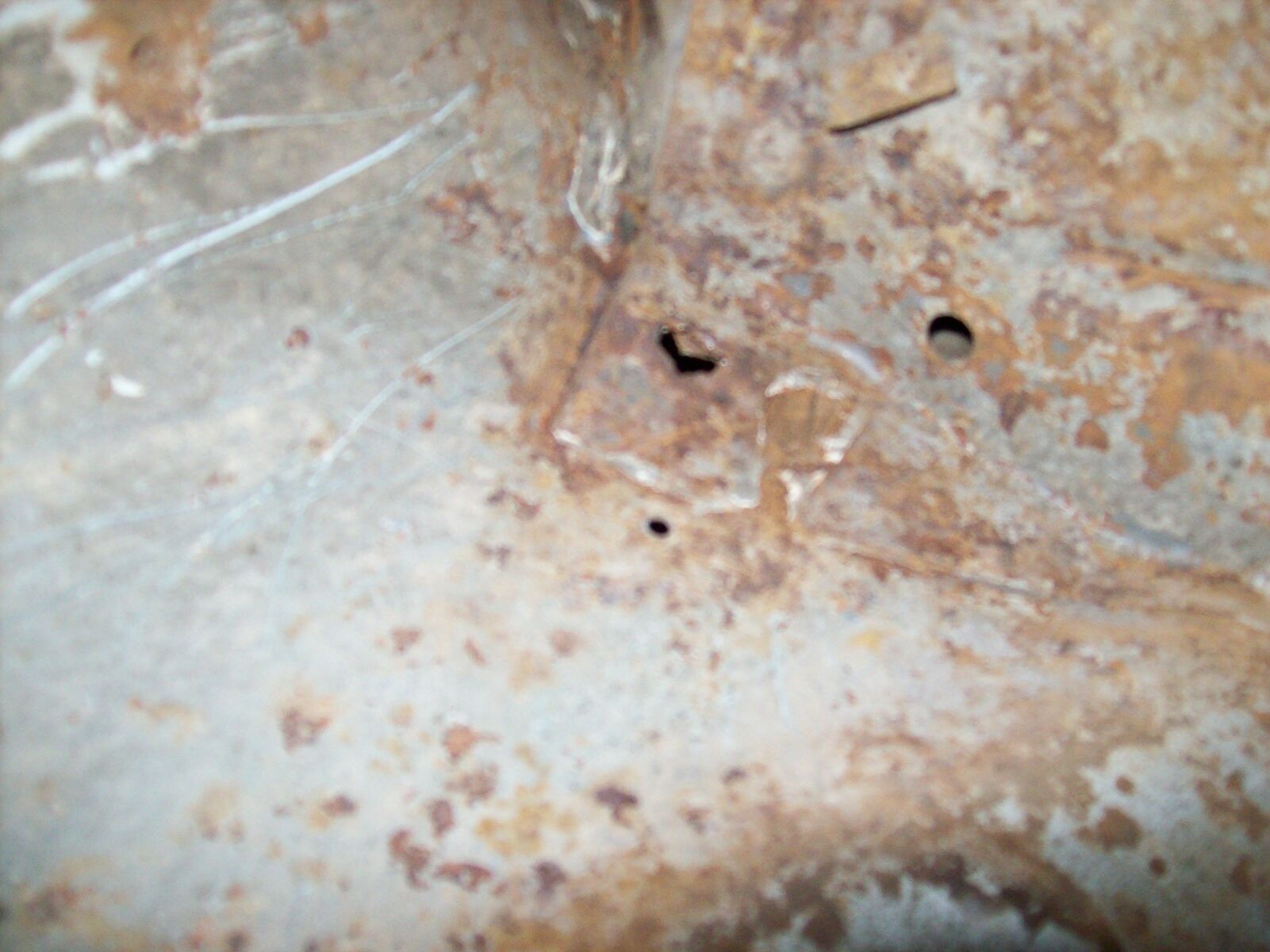

    Hi
    Bei meiner Vespa unter der Seitenabdeckung hinten links hatte ich zwei Rostblasen. Bin da mal mit einen Schraubendreher hingegangen und hab ein bisschen gestochert, und jetzt habe ich dort ein Loch ist also komplett durchgerostet!! Das ist genau da wo von unten das Versterkungsblech eingeschweißt ist (heißt glaube ich Traverse)
    Meine Frage ist jetzt wie kann ich das reparieren ??
    kann ich da einfach ein Blech rüberschweißen oder was sollte ich da machen ist ja ein tragendes Teil.
    Danke für euhre Antworten

    fotos vom bereich wären hilfreich ,problem im bereich der traverse ist halt der das dort einiges an Kräften arbeiten die so ne "nur mal schnell ein Blech eingeschweißt" schnell an die grenzen bringt und somit ziemlich gefährlich werden können

    Also hier sind mal ein parr bilder

    ok ist kein so kritischer fehler eher ein standart rostherd , lass den rahmen strahlen und setz ein blech ein :-2

    Danke für die schnelle Antwort 2-) Da bin ich ja froh das dass nicht so schlim ist :+2
    Habe den Rahmen heute Sandgestrahlt und gesehen dass er bis auf diese zwei stellen noch super ist.
    Werde dann morgen ein Blech einschweißen.

    Es sei Dir noch gesagt: Die Traverse ist die vordere Motoraufhängung. Also da wo der lange Bolzen am Ende vom Trittbret durch die Karosserie geht.
