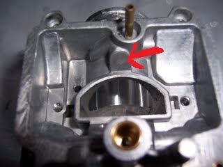

    Hallo, mein 30er Koso PWK Gaser springt wenn überhaupt nur schlecht an (10-20 mal kicken)
    Schieber ist auch schon sehr weit offen. Düsen von 35-50 ausprobiert-auch Gemischschraube, keine Änderung. Nun ist mir aufgefallen das in der Kammer 3 Bohrungen sind wobei nur eine offen ist und eine so groß das kein Stecknadelkopf durchpasst. Sind diese vielleicht nicht ganz aufgebohrt worden?
    Das müßte doch die Nebendüse sein? Muß ich hier eventuell aufbohren?

    Bohrung aufgebohrt (war nur zur hälfte angebohrt) und jetzt ist die mühle mit einem mal ankicken an.
