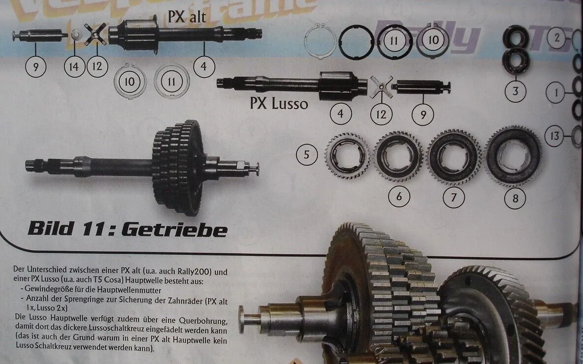

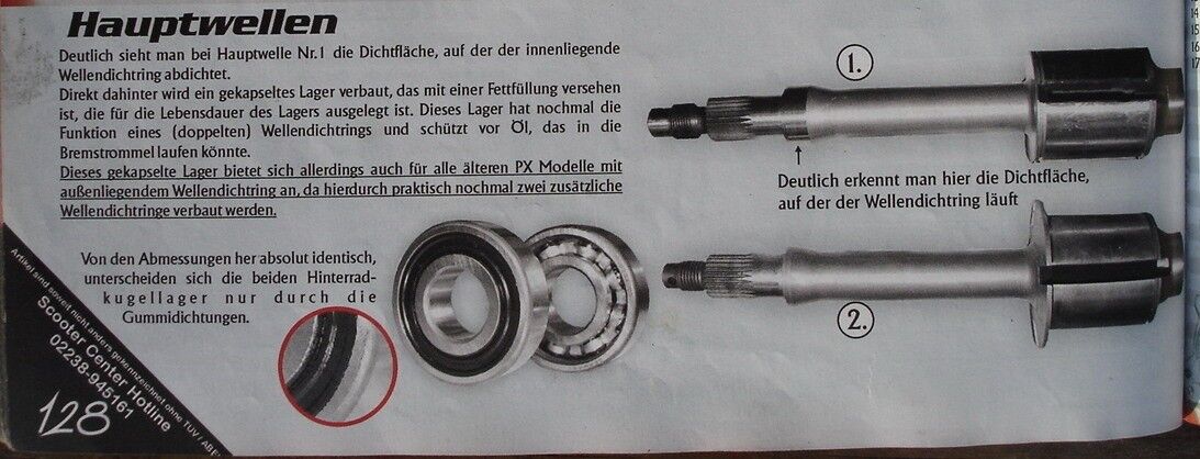

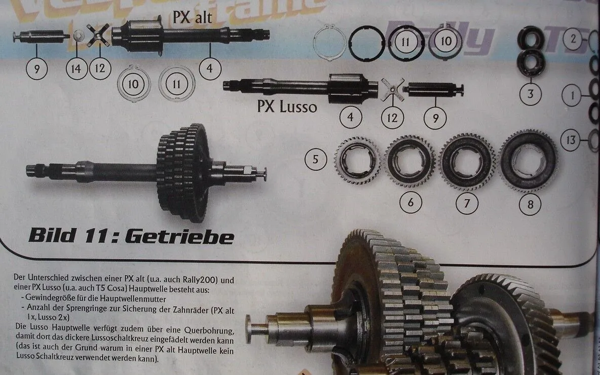

  • Die Frage taucht regelmäßig auf.
    Im 2002 SCK Katalog ist das ganze kurz, knackig & bebildert erklärt.
    Leider hat SCK im neuen Katalog in diesem Bereich einen DOWNGRAD :D betrieben.
    Ihr könnt den alten 2002 Katalog auf dieser SCK Seite als PDF downloaden.
    Oder auch nur den E-Book Block Seite 120-139 wenn es um die PX alt vs. PX Lusso Welle geht.

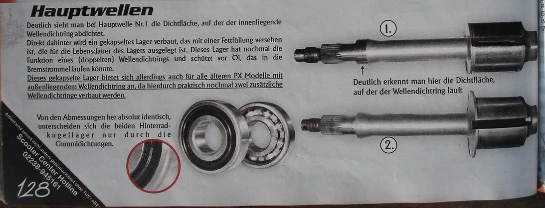

    Die beiden Pics im Anhang sind Seite 128 & 136. Auf S.124 stehen die Maße der Gangräder.
    Gangrad 2 ist bei Alt & Lusso identisch = 4,96mm Mittelsektion .
    1,3,4 sind unterschiedlich breit und müßen immer zusammen verbaut werden.
    Die Schaltbolzen für den jeweiligen Gangradset sind unterschiedlich lang & haben unterschiedliche SW.
    Bei Gebrauchtmotoren aus der Bucht habe ich schon die buntesten Mischungen gehabt.
    Läßt sich der Motor sauber schalten, wurde schon mal der Komplette Gangradset mit dem entsprechenden Schaltbolzen verbaut.
    Jetzt braucht man nur noch die Schaltraste abziehen und die Schlüselweite ermitteln.
    SW 13 = Px Alt
    SW 17 = Lusso
