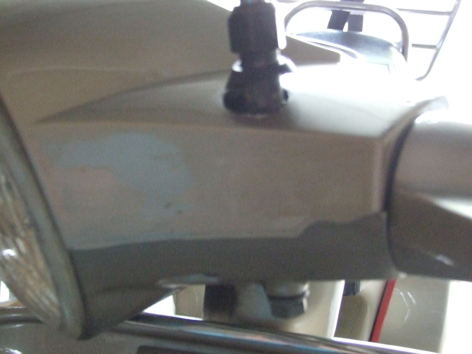

    Hallo @all,
    habe ein kleines feines Problem.
    An meiner Vespa ist das Gewinde der Spiegelhalterung ausgebrochen (siehe Foto).
    Hat jemand eine Idee wie ich ohne schweißen etc. die Halterung wieder nutzen kann??
    Danke und Greets
    Schneller Kalli

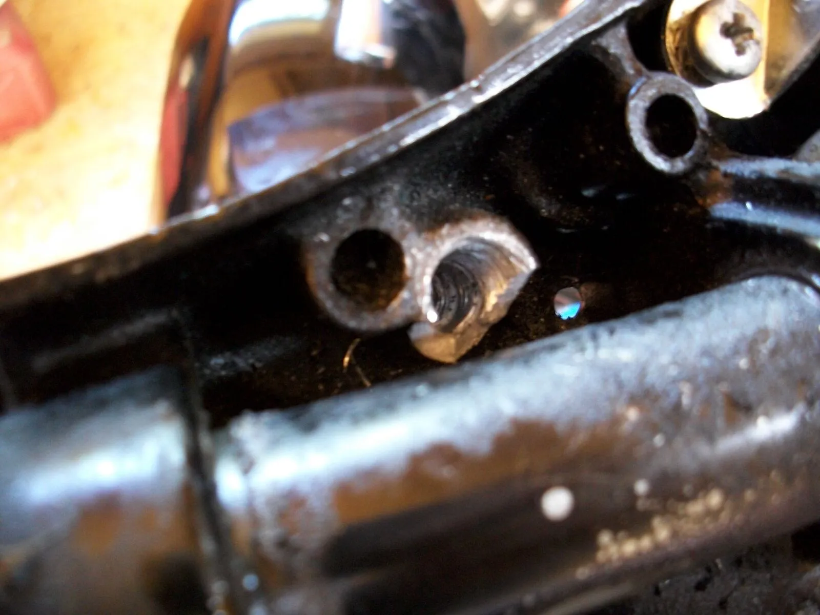

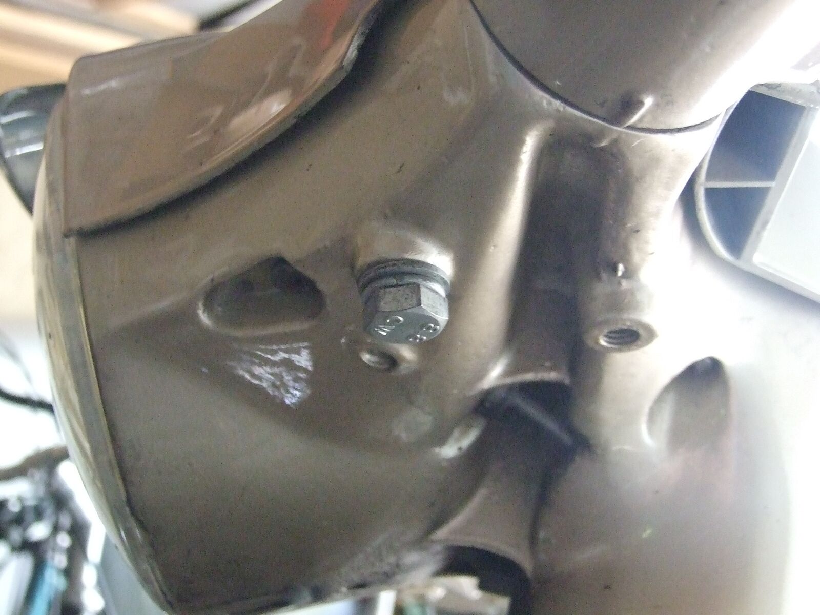

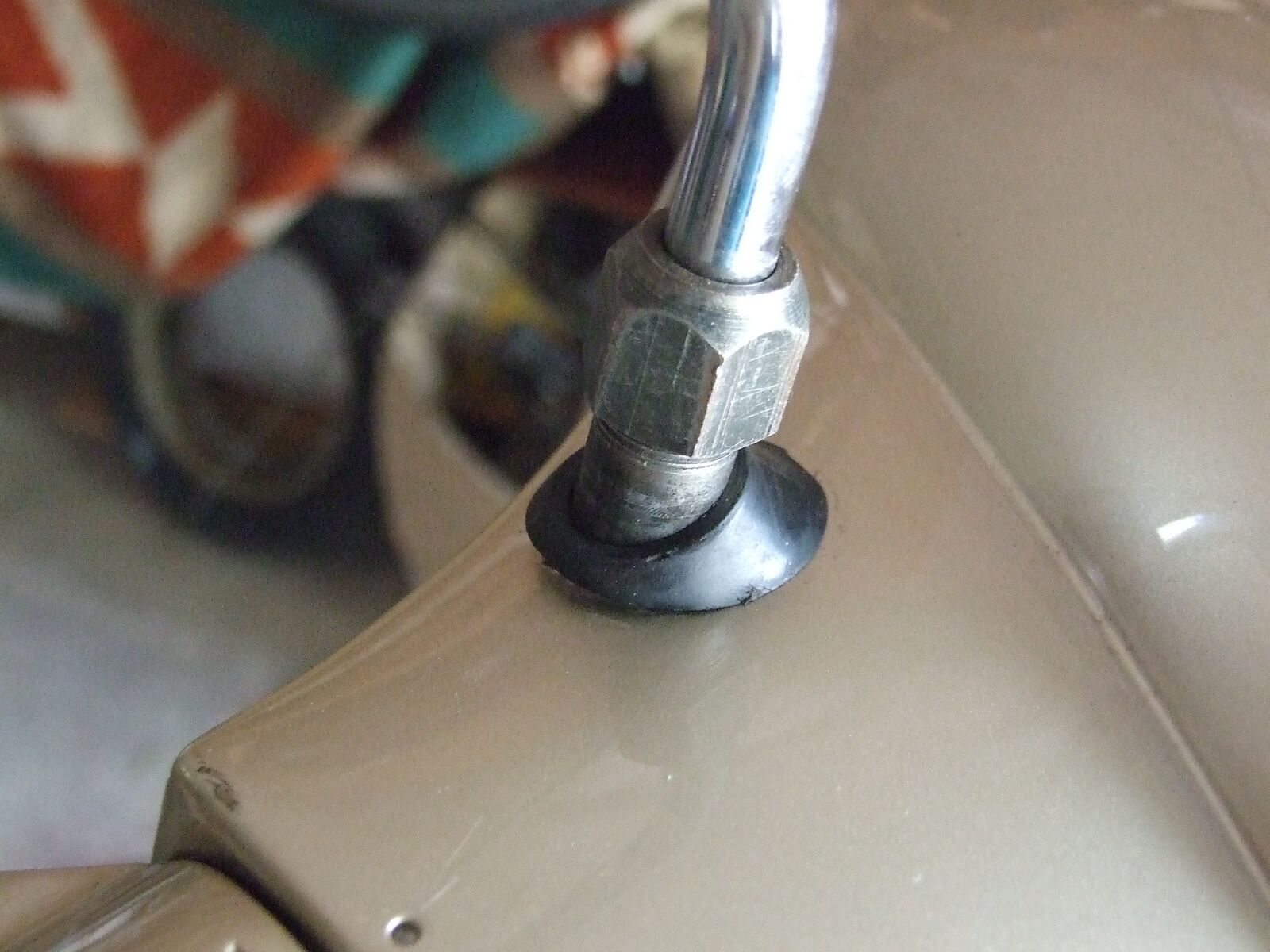

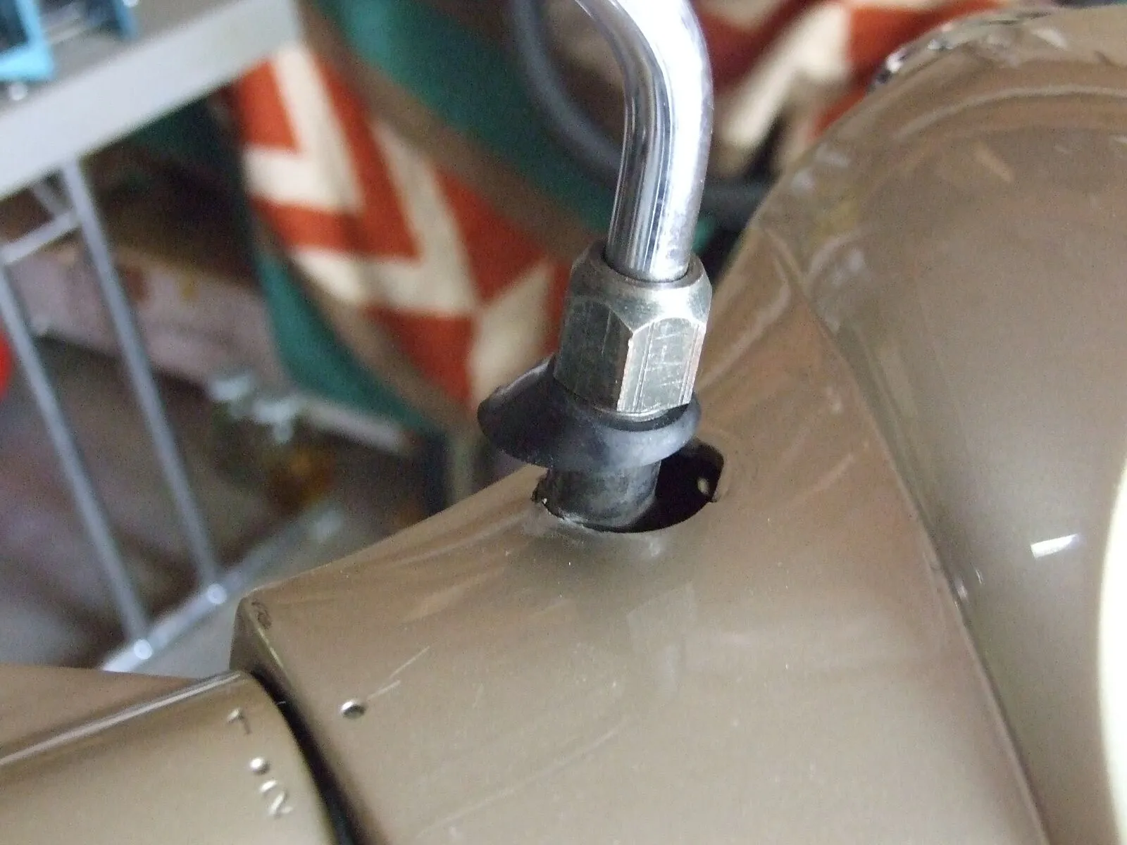

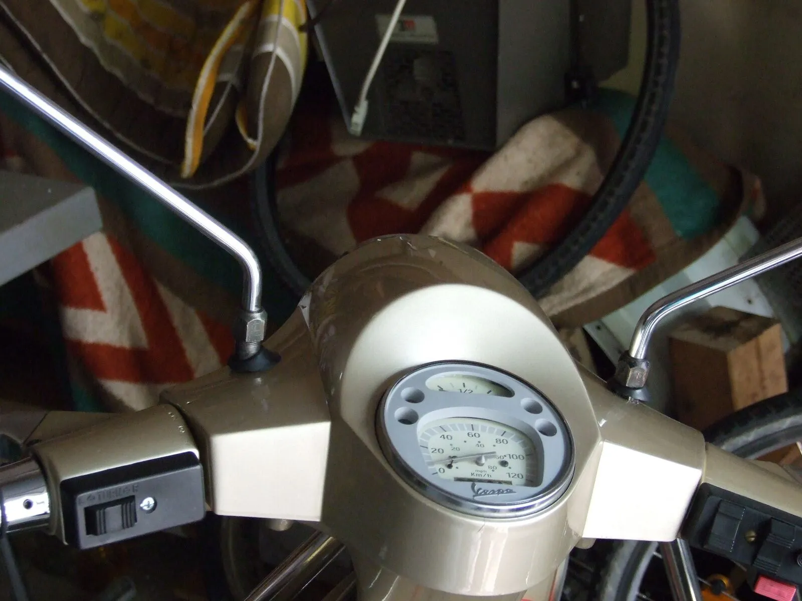

    Hab ich bei mir auch.Ich hab einfach komplett durch gebohrt, Distanzmutter zurecht gesägt, 8er Schraube rein und mit ner Mutter von unten gekontert.Hält so seit 5 Jahren.
    Die Alternative wäre ein neues Lenkerunterteil, mit Aktion Züge und Kabel demontieren.
