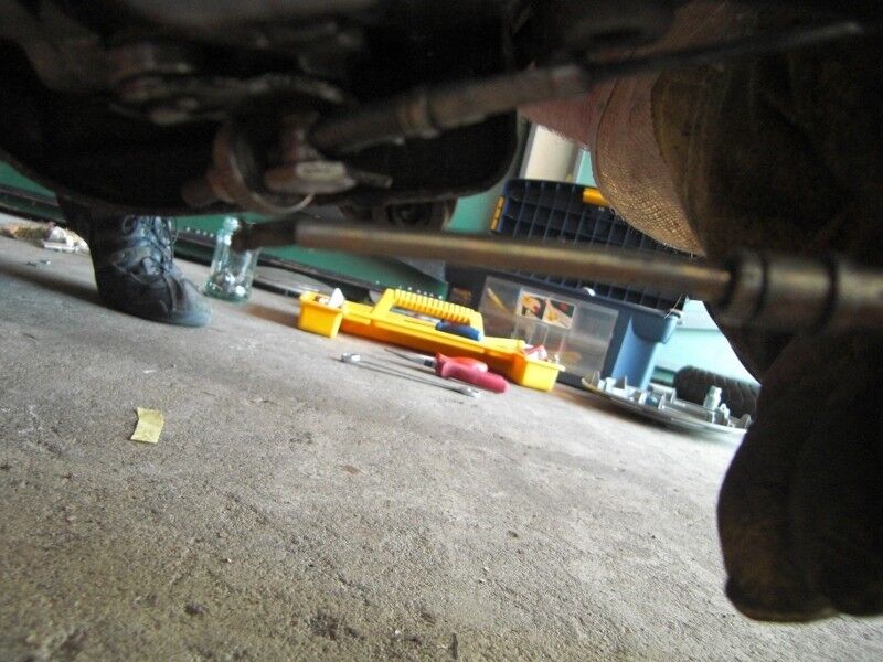

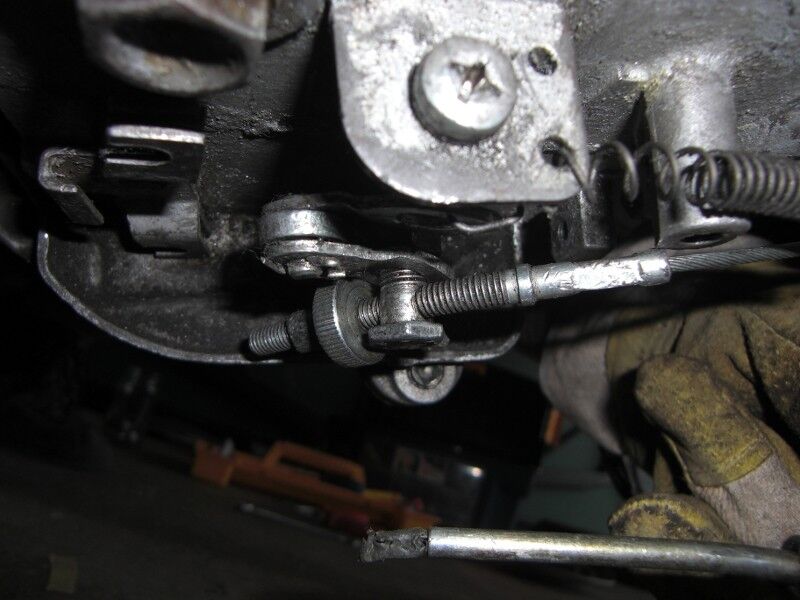

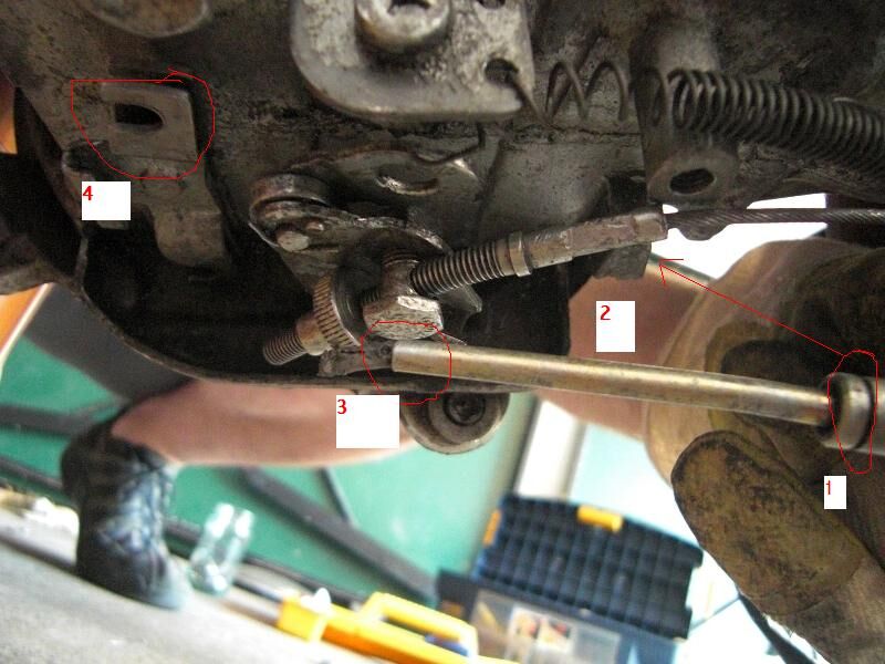

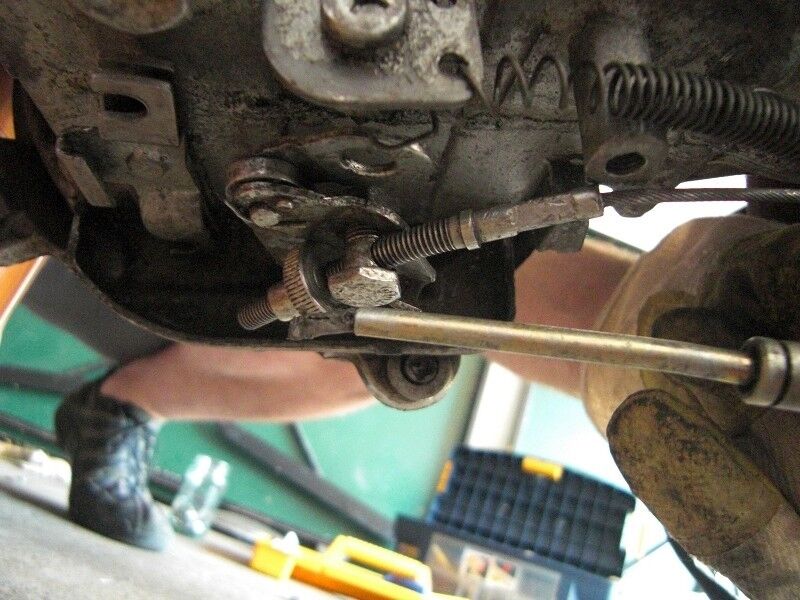

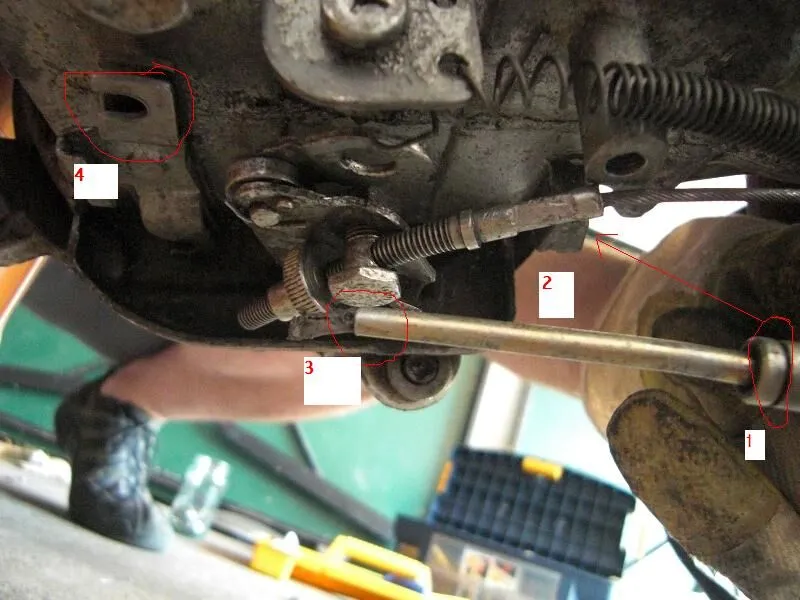

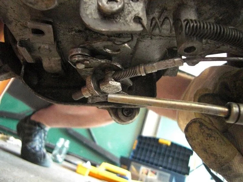

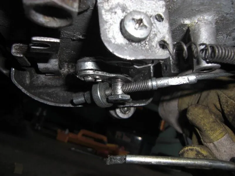

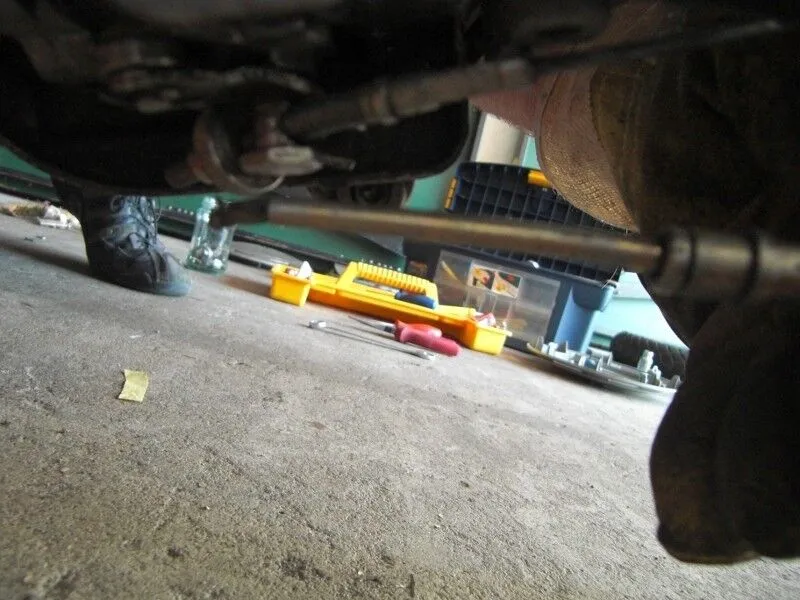

    Nun habe ich aber festgestellt, dass der Zug von der Automatik völlig ins leere läuft. Jetzt ist die Frage wo wird der überall eingehängt, weil der muss ja auch irgendwo nochmal so ne Station haben, wo der durchgeht, damit der nicht lose rumhängt!
    Bilder habe ich mal beigefügt. Wäre nett, wenn irh mir noch mal helfen könnt :)

  • Zur Montage:
    Ganzug durch die Bohrung am Motorblock schieben (2) und mit Clip an der Nut (1) der Ganzughülse fixieren. Am Ende der Ganzughülse (3) ist normalerweise der starre Ganzug zu sehen. Diese Ende des Ganzugs wird durch einen hier in Position (4) nicht vorhandenen Schraubnippel gezogen und fixiert. Ist 'ne Sch...-Fummelei, wenn Du niemenden hast, der Dir hilft.
    Hoffe geholfen zu haben.
    Wichtig: ohne Clip lässt sich die Fahrstufe nicht wechseln, bzw. auf Null stellen.
