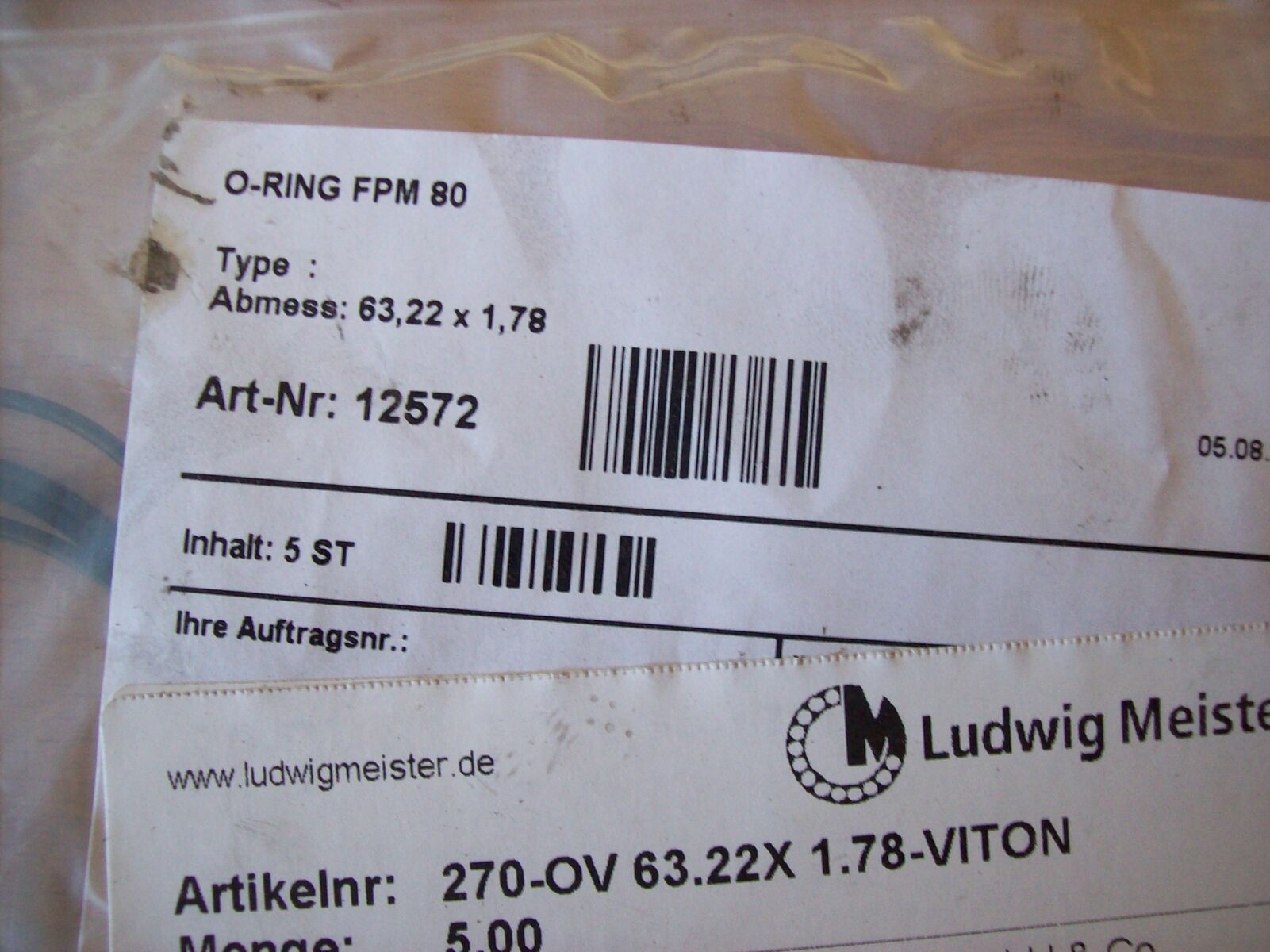

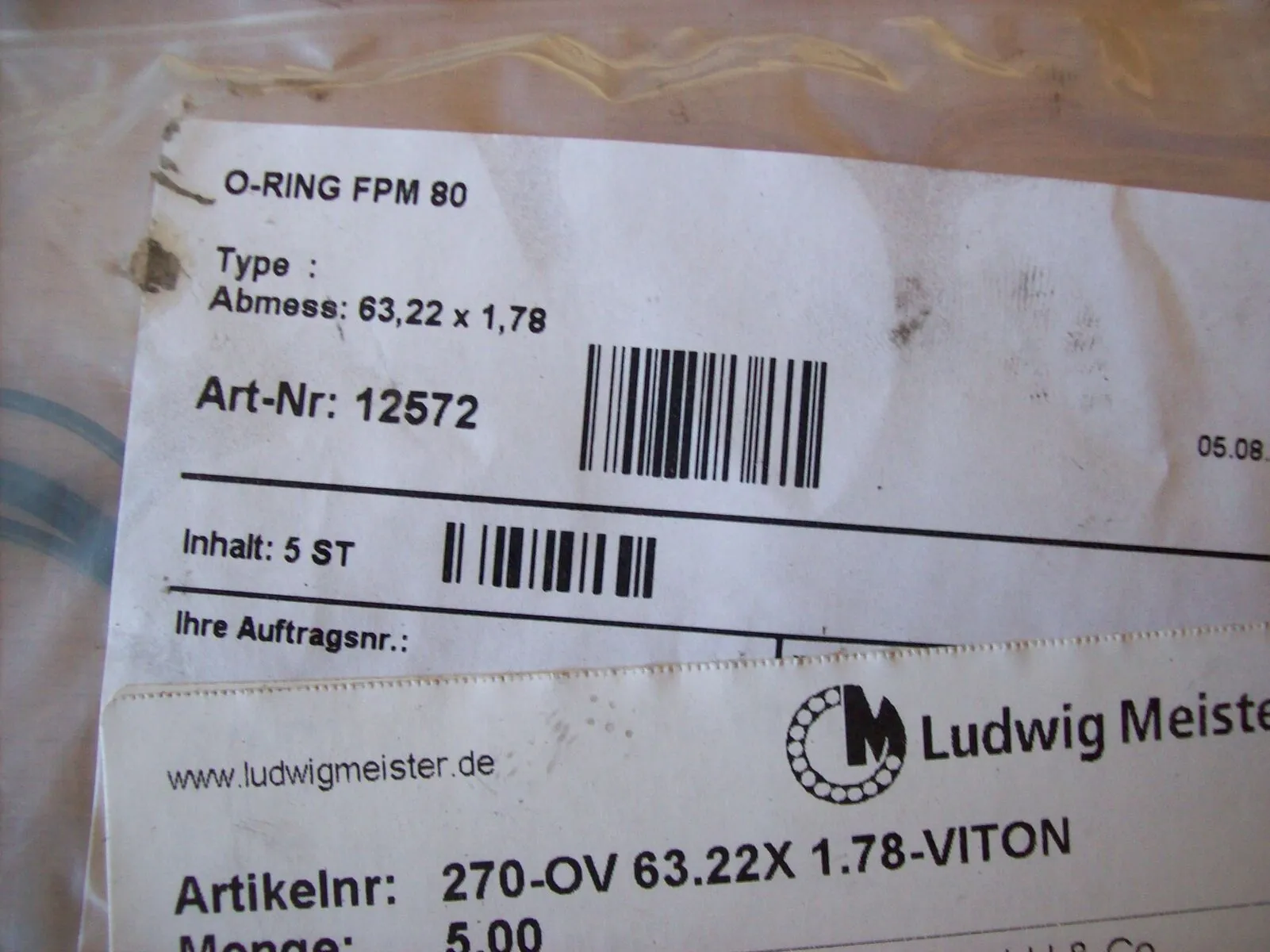

    Da es mir den gestern aufn Regensburgertreffen zerwixt hat, brauch ich nen neuen (obwohl alle Stehbolzen mit nem Drehmomentschlüssel angezogen waren). Bei den Dreibuchstabenshops sind se mir zu teuer, weil ich eigentlich weiß was so was kosten darf!
    Also, weiß wer die Abmessungen?

    gib mir 10 min. dann sag ichs dir. hatte mir auch Viton O-ringe bei uns in Regensburg im Fachbetrieb geholt.

    • August 22, 2010 at 11:36
    ging auch schneller ;)
    siehe Bild

    Herrlich, vielen Dank!
