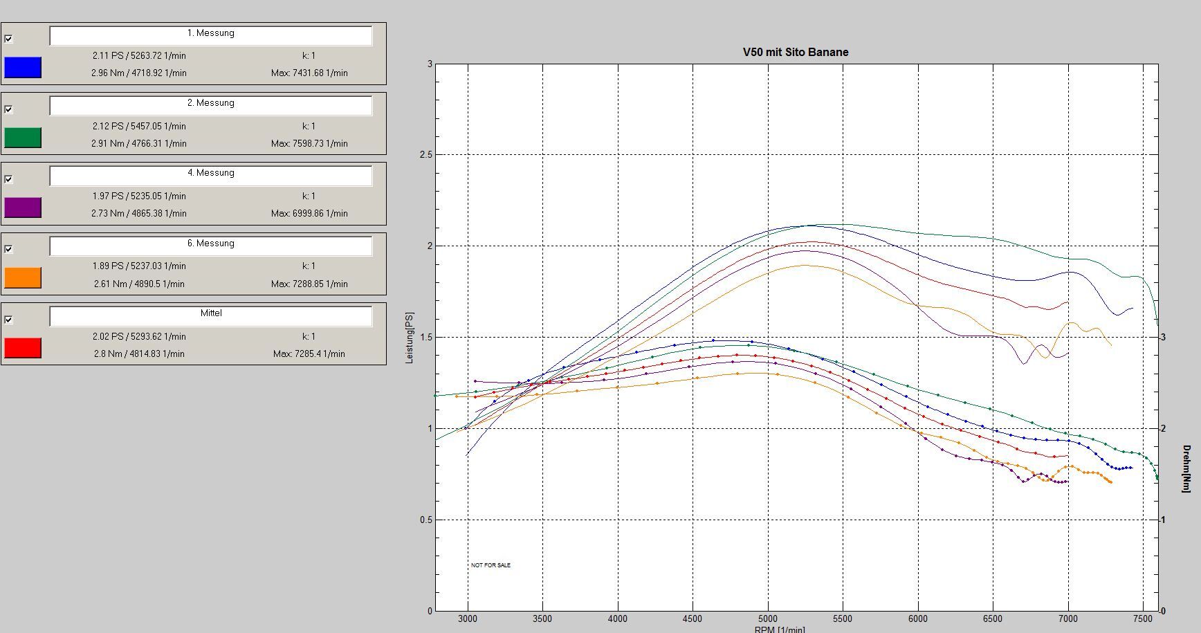

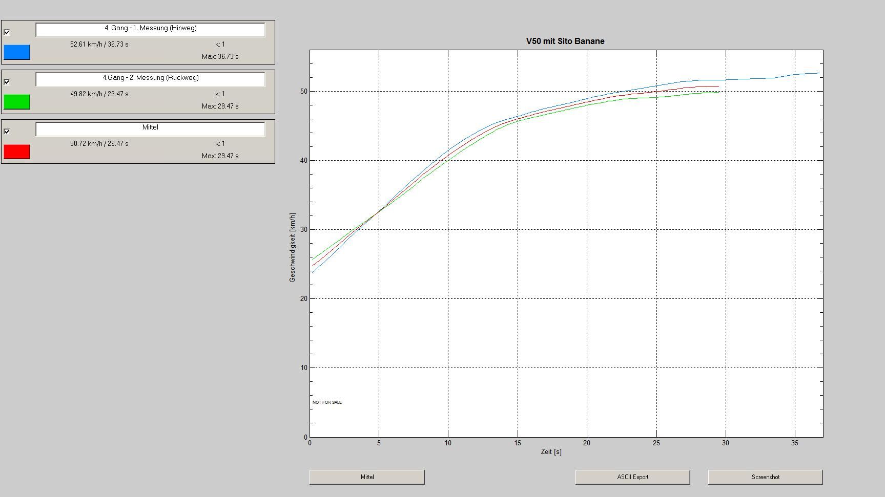

    Hallo Freunde,
    ich hab mir den Spaß gemacht und einige Läufe mit ner V50 (3-polige Zündung, also nicht das ganz leichte Lüfterrad) gemacht
    die Mühle ist bis auf den Auspuff, eine Sito Banane, original
    Die Ergebnisse was Leistung (3.Gang) und Höchstgeschwindigkeit (4.Gang) angeht häng ich hier zur allgemeinen Info & Belustigung an 2-)
    Die Frage ist ja immer beim Dyno, was geb ich für Werte vor? Was schreibt ihr rein?
    Ich hab Cw Wert 0,7 (laut Wikipedia der eines unverkleideten Motorrads) und Stirnfläche 0,9m² für die Messung hier angenommen.
    Die Endgeschwindigkeitsmessung ist davon nicht betroffen, nur Leistungsmessung

    Kleiner Nachtrag, die 50km/h waren mit mir (85kg). Mit meiner 60kg Freundin lief die kleine heute 56 km/h.
