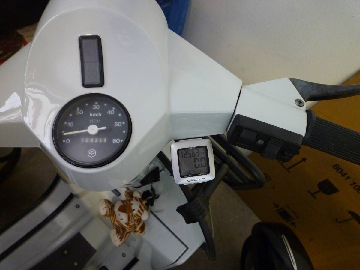

Meine Bikemate läuft nun seit 3 Jahren übrigens problemlos. An einen Stehbolzen der Bremstrommel hab ich hinten ne kleine Mutter angepunktet und den Magneten mit Sicherungsmittel eingeschraubt. Das Gegenstück..naja siehe Foto, musste halt schnell gehen
Tacho selbst ist unter dem Lenker an einem Loch für die Spiegelbefestigung verschraubt.

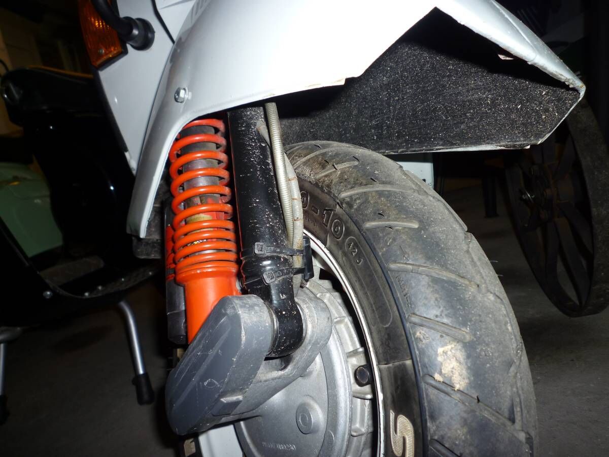

ne PK S Gabel wird dir in Sachen bremsleistung nichts bringen, denn die PK S gabel ist von der Schwingengeometrie der normalen V50 Gabel gleich!
Die deutschen PKs hatten von Beginn an die neue Gabel verbaut. ![]()
