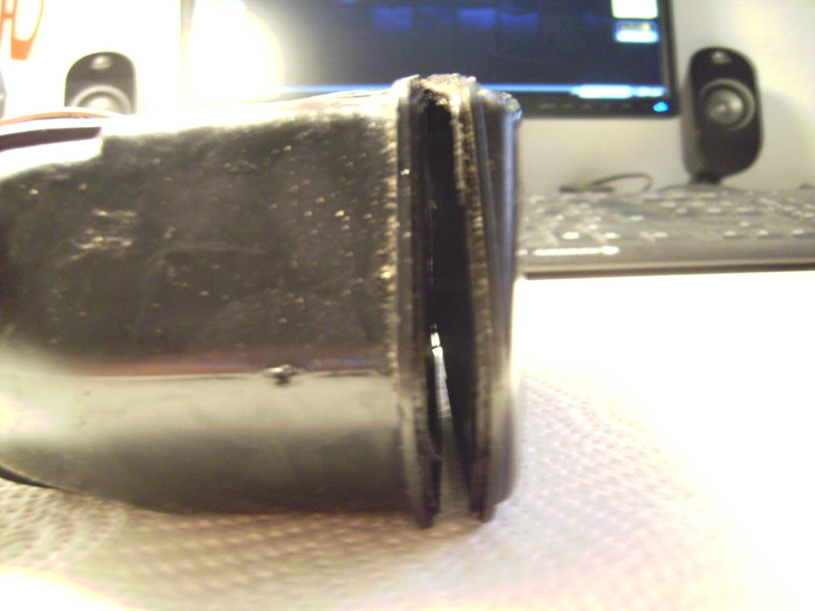

Abend,
Handelt es sich hierbei nur um einen Materialfehler oder ist das das Ergebniss einer falschen Einstellung?!

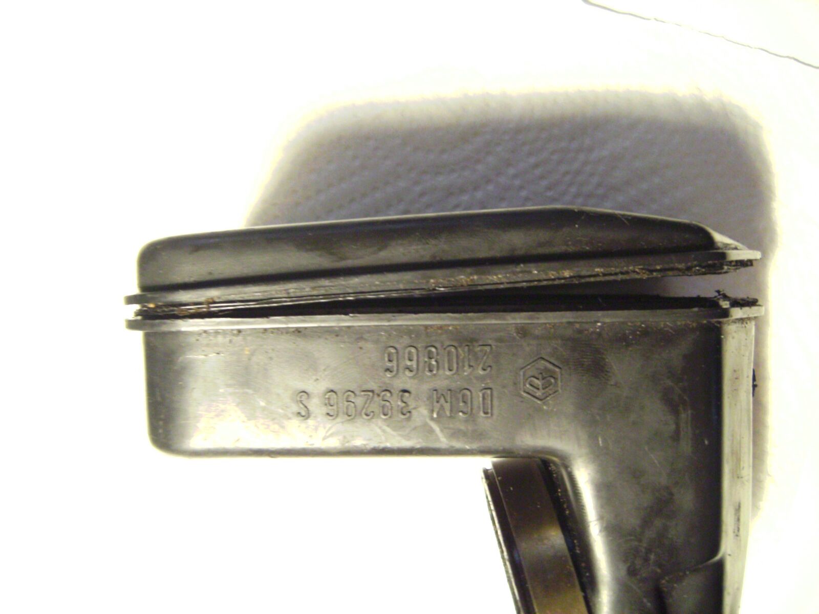

höhö.. einstellung.. guter witz!
da dat einfach geklebt ist kann sich die naht durchs benzin lösen.. also machs einfach schön sauber, also kein bisschen öl dran und dann kleb es mit sekundenkleber...
Danke für die schnelle Antwort!!
Werd ich machen.
Ich würde es mit Zwei-Komponenten-Kleber (z.B. von Uhu) probieren. Der klebt bombenfest und ist noch bisschen flexibel. Sekundenkleber könnte durch die Vibrationen des Motors wieder bröckelig werden.
Habs mit Heißkleber gemacht, hält auch seht gut!
Ja geht auch. Is ja nix tragisches. Wenn´s wieder auseinander geht merkste das schon.
