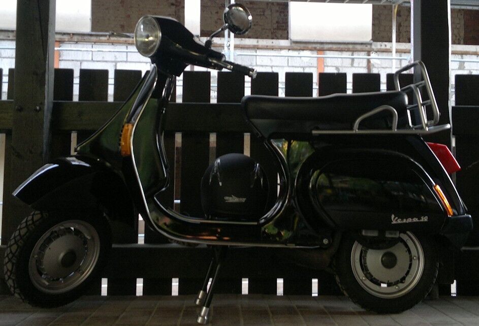

    Na sieht doch gut aus und das für 400€. Jetzt noch Sitzbank reparieren. Benzinhahngestänge rein. Und los gehts. Die Radkappen würd ich wegmachen, aber das geht nach deinem Geschmack.
    Ich find es sieht ohne besser aus, vor allem mit Hutmuttern.
