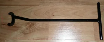

    hiho,
    bin bei der überholung meiner pk50xl jetzt am tank angekommen. das leidige problem der spezialschlüssel. auch mein wartungshandbuch
    spricht lediglich von einem spezialwerkzeug ohne angabe der maße.
    als werkzeugmacher bin ich sicher in der lage so einen schlüssel herzustellen.
    hier meine bitte, wenn jemand der so ein teil besitzt das geheimniss lüften könnte und mal die schlüsselweite messen würde,ich wäre überglücklich!
    bb markus

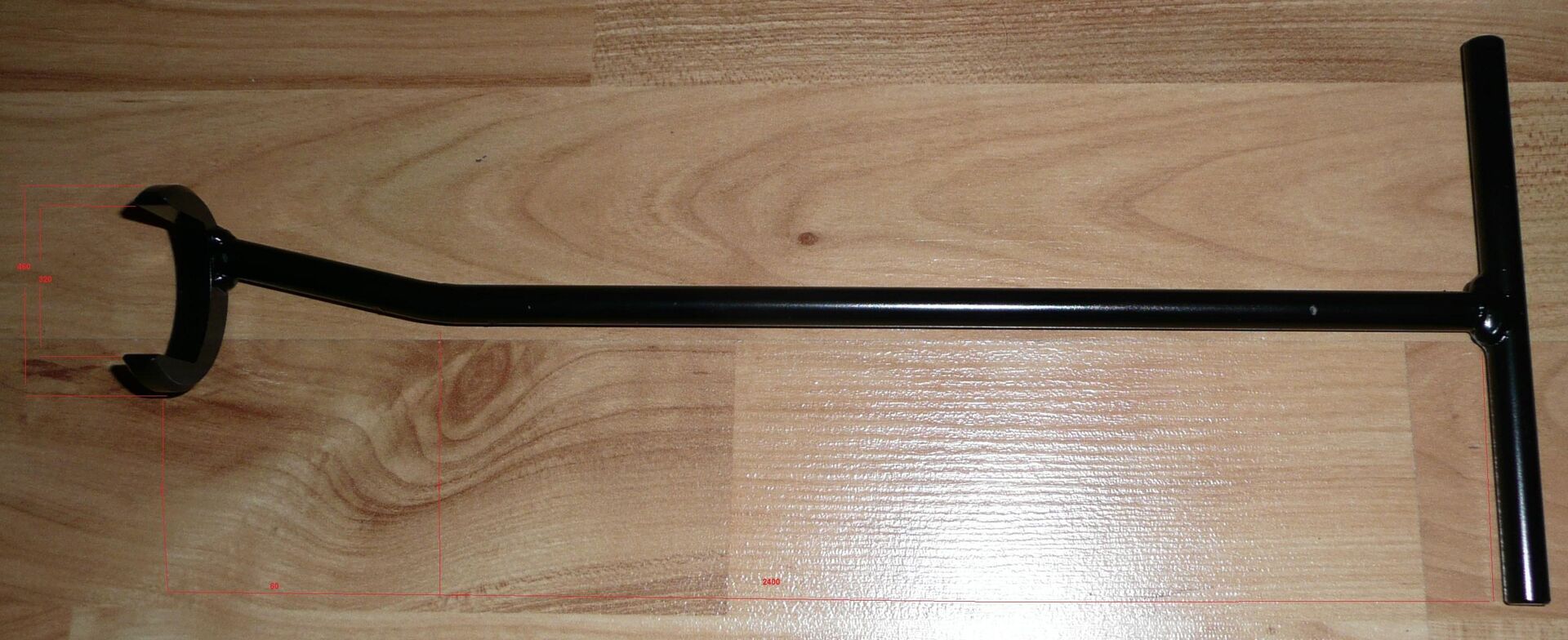

    Den hab ich für meine XL2 gekauft. Schau mal ob der bei allen XL passt(SIP usw.).
    Sorry für das Bild aber ich bin kein technischer Zeichner. Bei den Zahlen mußte die 0 wegrechnen.
    Ich hab mit´n Meßschieber gemessen und die Dezimalstelle mit hingeschrieben. :-4
    Wenn du noch Fragen hast, kein Problem.

    ein riesiges dankeschön kitzlkatzl !! :+2
    du kannst jederzeit als zeichner anfangen, sind alle maße die ich brauche vorhanden.
    ich hab auch schon einen nachbau angefertigt der um die mutter im tank passt, nur aufschrauben muss ich sie noch.
    die arbeit lass ich mir aber für morgen übrig, dann iss tankreinigung angesagt.
    vielen dank für die prompte hilfe!!
