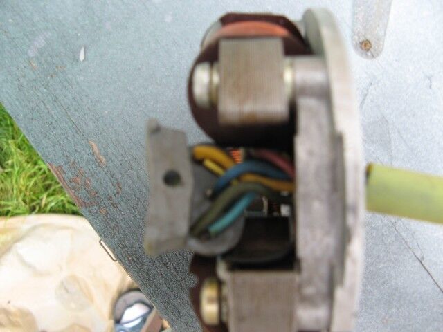

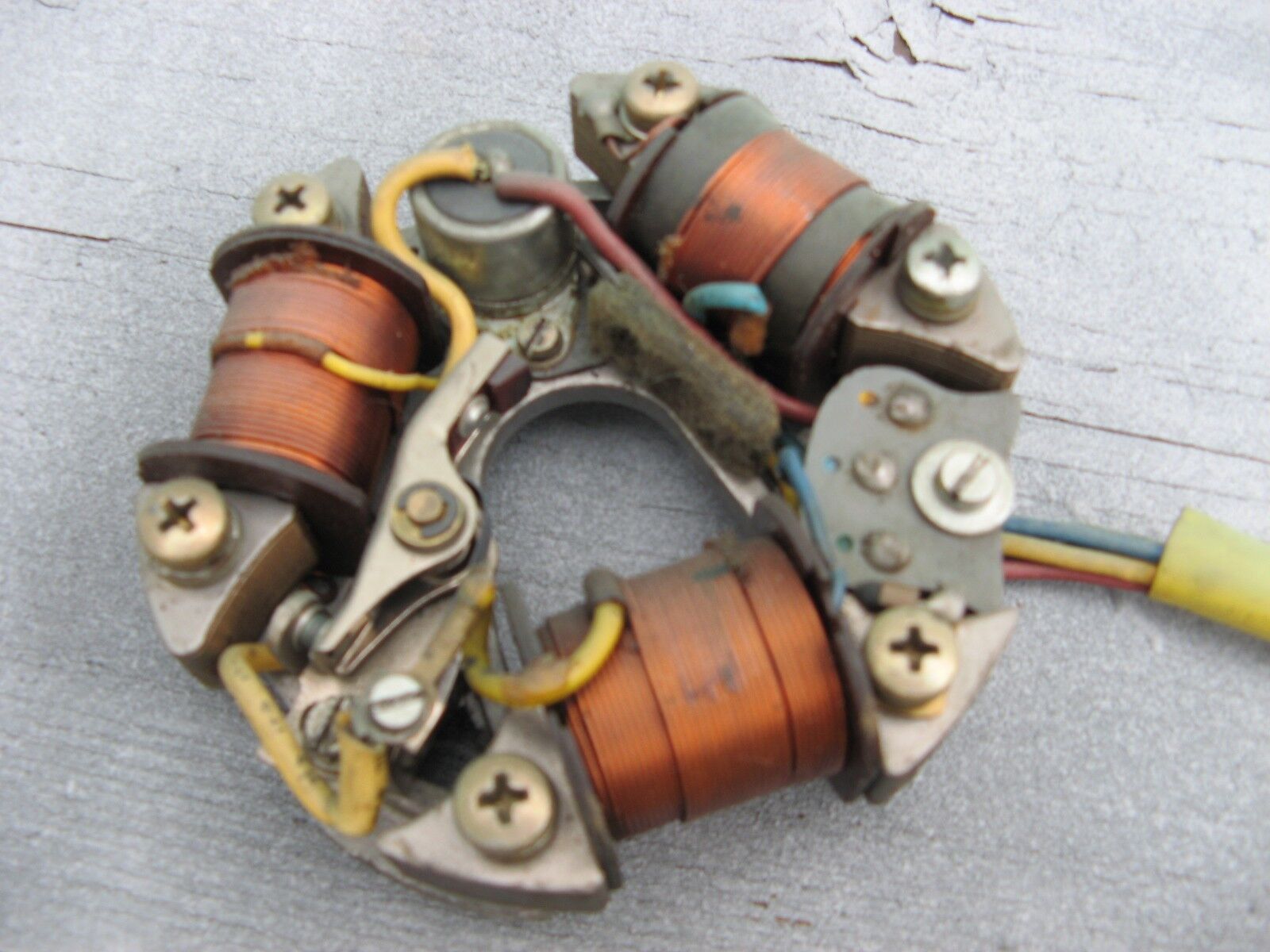

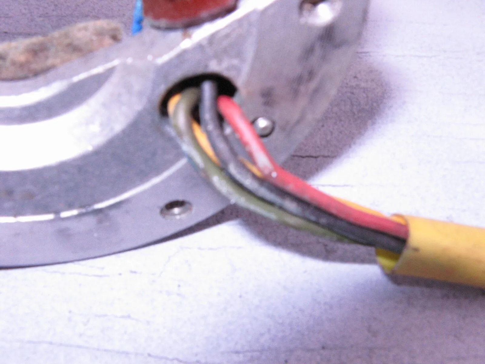

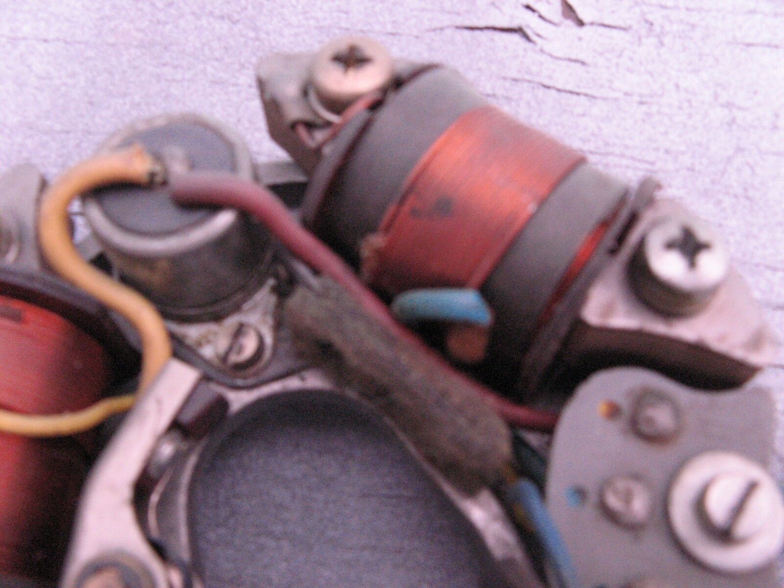

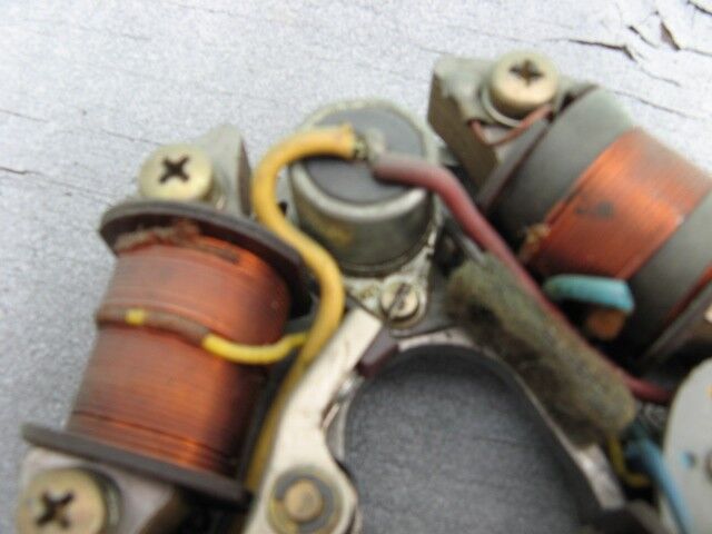

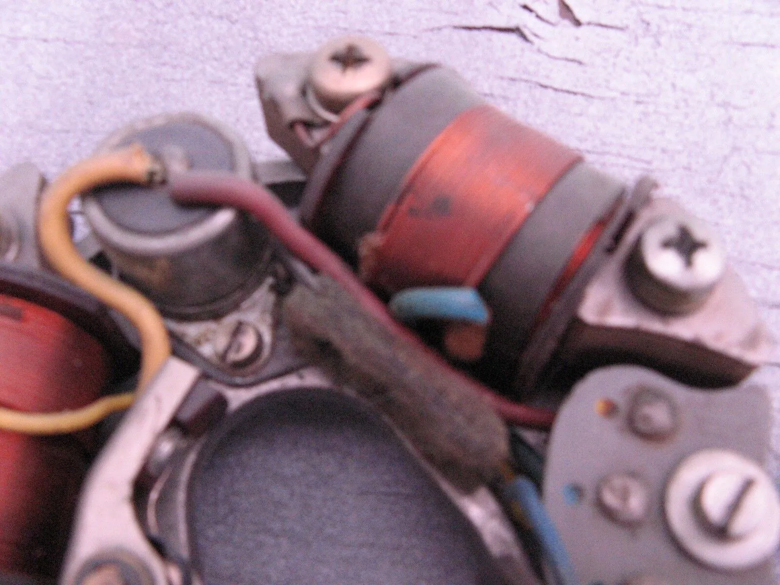

    hätte vlcht einer ein Bild von einer kompletten 6V Kontaktzündung einer V50 damit ich alles richtig anlöten kann, denn ich habe keinen zündfunken.
    vielen dank im vorraus!!

    Ich hoffe, die hier helfen weiter.
