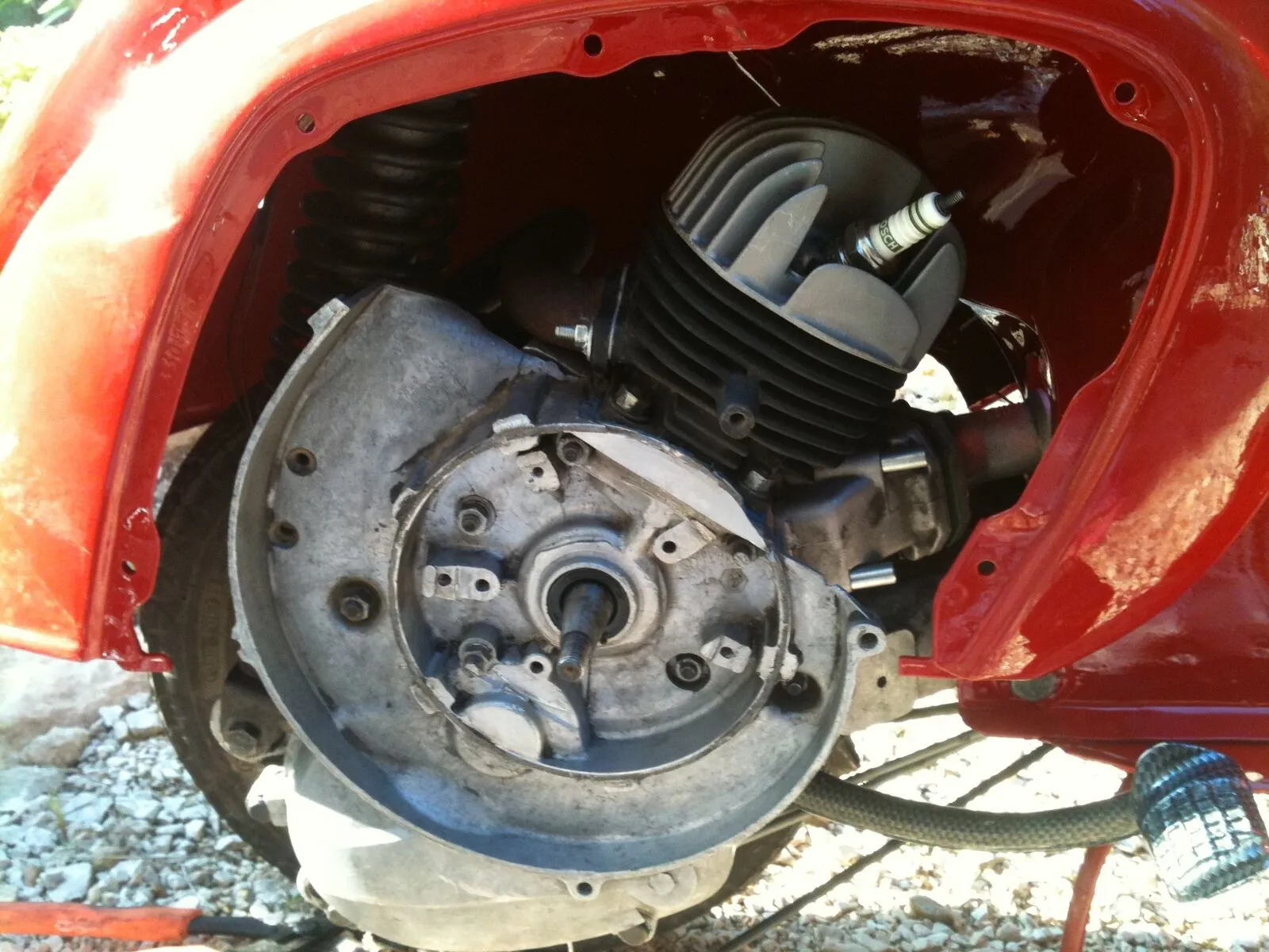

    der 75 wurde von mir als anfänger in der vespa welt eingebaut.. da die vespa von 65 stammt und ich keine ahnung hatte vom basteln und den dazugehörigen problemen (alte lager, kaputte dichtungen--> falschluft..) hat der zylinder geklemmt.. ich hab entschieden den motor zu spalten, hab alles erneuert und ne länger primär verbaut, membran musste auch rein ( drehschieber im eimer).. hab nicht so richtig überlegt und nen 85 geholt weil der halt zu der primär passte
    Hallo, meine überströme habe ich mal angepasst, sprich erweitert und gefräst als ich nen 75 Polini Rennzylinder verbaut hatte. Nun hab ich nen 85er DR drauf dessen überströmer eine ecke kleiner sind als die vom 75... bringt das was direkt im Guss vom Zylinder die überströme anzupassen oder wird der Zylinder davon nur empfindlicher.
    also noch mal kurz
    -Gehäuse überströmer GRösser als Zylinder überströmer
    Freu mich auf Eure Antworten, dann weiss ich ob ich den Dremel ansetzen muss oder nicht ;)
    Ich hab jetzt den Motor komplett gespaltet, zum Glück... neue Ritzel fürn Kicker, all mögliche Gummiteile (O-ringe Kicker Anschlaggummi..) mussten neu, hab gleich auch die Schaltklaue überprüft, scheint noch in Ordnung zu sein... Wellendichtringe neu (wenn der Motor schonmal auf iss..)

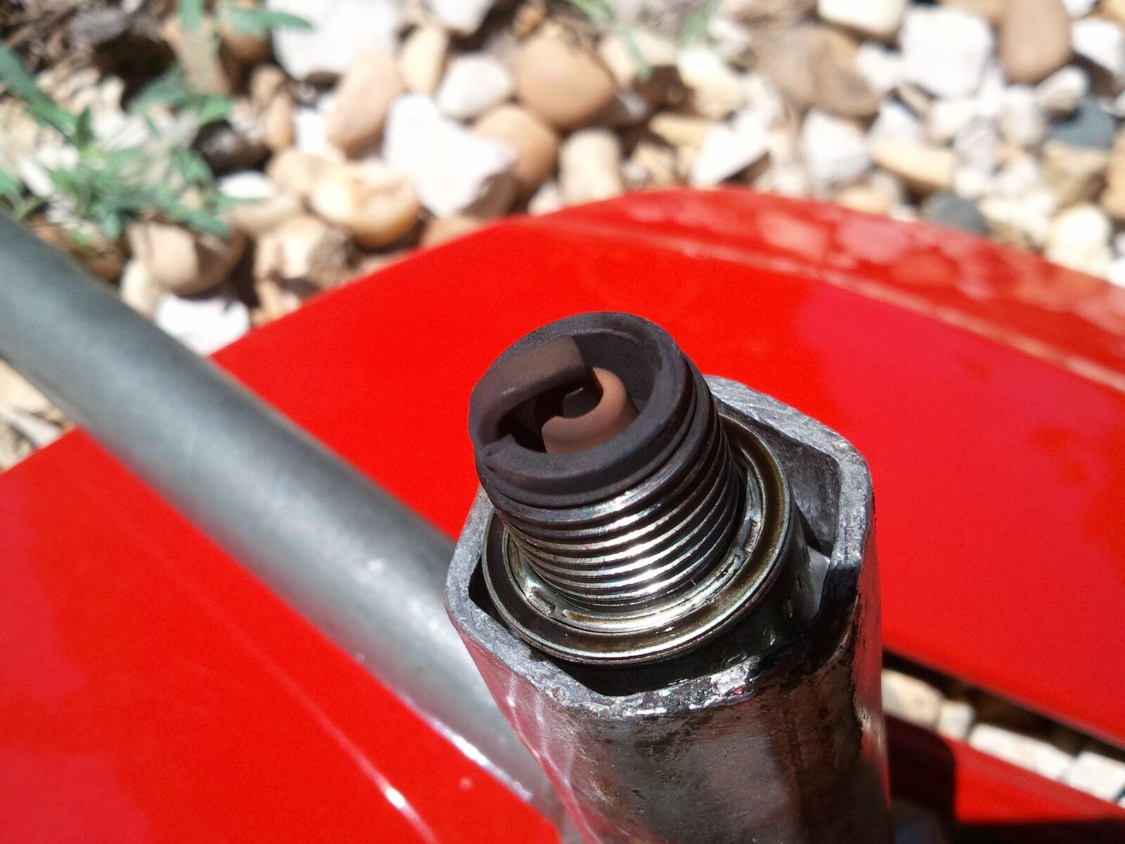

    Mh ich hab die Zündung mit nur 2 Spulen (Licht und zündspule)
    Mein problem ist, dass kein Saft oben am Zündkerzenstecker ankommt, deswegen wollt ich anhand eines Bilds sehen ob ich alles richtig gelötet hab.
    Ich habe alle verbindungen mit meinem fluke messgerät überprüft und ausser des zündspule geht alles. nur ab und zu nämlich wenn ich die Zündspule abschraube ist auf einmal der kontakt zum zündkabel da.
