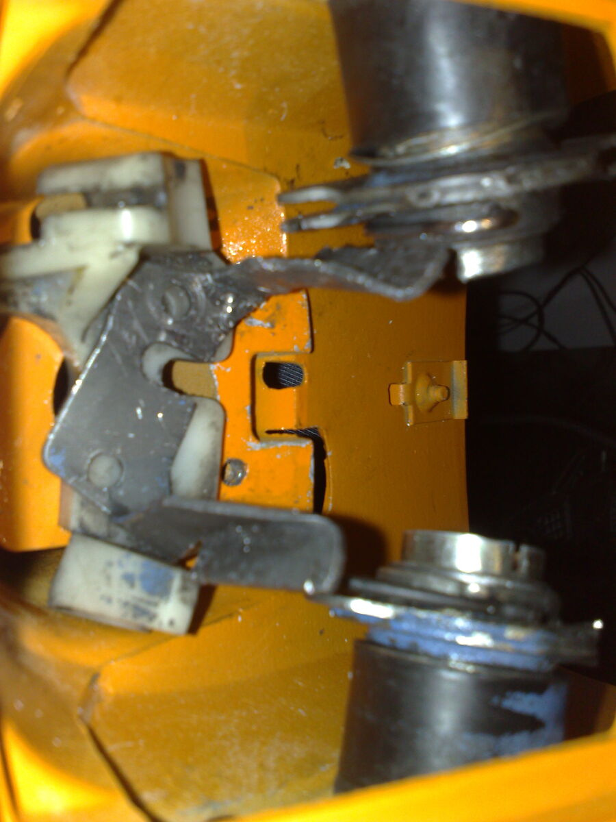

    Hallo
    bei meiner Special hab ich Blinkerrohre die durch den Gasgriff und den Schalthebel bis in die Mitte des Lenkkopfes gehen, wo sie durch ein Metall Gesicher werden sollten, damit sie sich beim gasgeben und schalten nicht mitbewegen.
    Nun wenn ich das Metallstück einsetzte kann ich ja den Schaltheben nicht mehr Drehen, da sich sonst das Metall im Leckkopf mitbewegt und verbiegt.
    Ist alles bischen scheiße zu erklären vllt weiß ja trotzdem jemand was ich meine oder kann mir erklären wie ich das wieder zusammen bauen muss.

    Die Innenrohre haben Schlitze und stehen innen ein wenig über Gas und Schaltrohr hinaus, damit das Blechteil mit den 2 Laschen in diese Schlitze eingreifen kann und so die Innenrohre festsetzt, damit sie sich nicht mitdrehen.Das Blechteil kann sich auch normalerweise nicht bewegen, weil es extra 2 Löcher hat, mit denen es zusammen mit dem Zugrückhalteplastik verschraubt wird. Ist ein wenig fummelig zu montieren und evtl. ist bei dir das Blechteil ein wenig verbogen. Jedenfalls sollte das passen, ohne dass die Funktion von Gas- und Schaltrohr irgendwie beeinträchtigt wird.

    Ja genau da Blechteil wird in die Schlitze der Rohre geführt und unten mit der Zugrückhalteplastik verschraubt. Das ist auch kein Problem, nur wenn ich das verschreaubt hab und nun den Schalthebel drehe würde sich das Blechteil verbiegen. Da das Blinkerrohr innen ja mit dem Schaltrohr durch einen Splint gesichert ist
    (wie auf dem Bild oben zu sehen, wenn auch schlecht ). Den im Rohr gibt es einen Schlitz wo der Splint durchgeht um normalerweise mit dem Rohr zu schlaten ohne das sich die Blinke mitbewegen.
    Oder hab ich eventuell was falsch geamcht mit dem Splint?

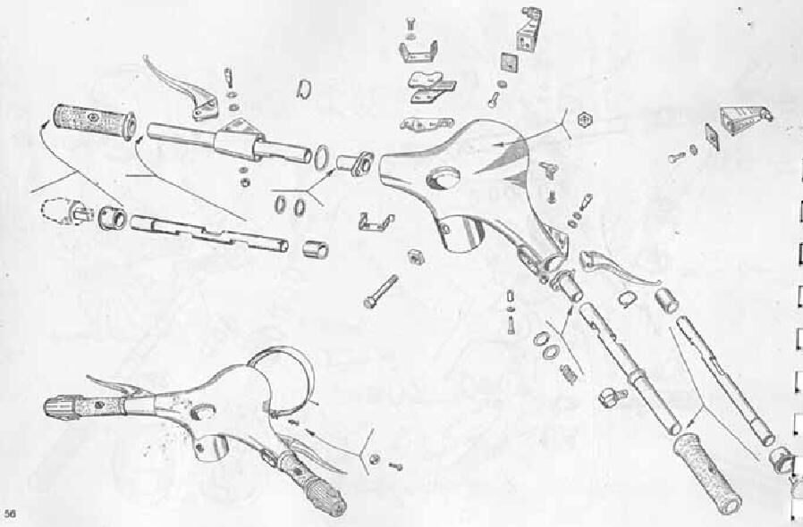

    hast du vielleicht die Federscheibe vergessen? oder beim Zusammenbau die Reihnfolge nicht eingehalten?
    Habe das gleiche Modell und bei mir Funktioniert es.
    PS: Das Bild ist zwar für Rundlenker, aber kann auf Trapezlenker 1:1 übertragen werden
    Wünsche viel Erfolg
