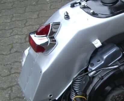

Kommen wir zum Rücklicht, auch da sind alle Kabel spannungsfrei.
Kann es sein, dass Masse durch eine der beiden Befestigungsschrauben zugeführt wird?
Der Rahmen ist neu Lackiert und ich bin sicher das an der Stelle keine Masseverbindung funktionieren kann.
