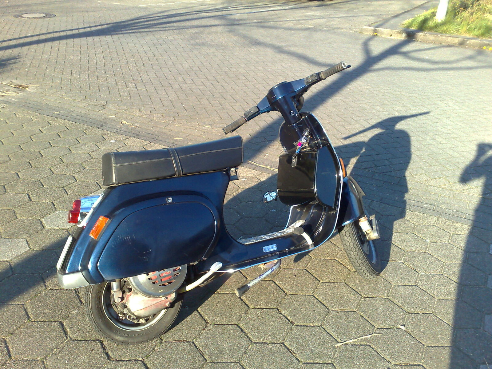

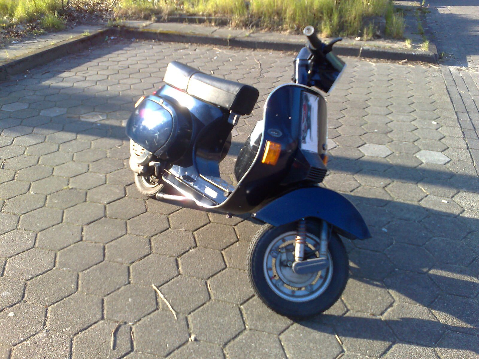

  • Moin überlege mir gerade diese Pk-50 s zu kaufen. Der Verkäufer will 600 € dafür haben. Ich würde gerne wissen was ihr von den Details haltet und ob das alles so korrekt ist was er da sagt.
    Ich habe nur einen Führerschein Klasse B und will nur ne vespa zum cruisen haben. Was meint ihr?
    Hier Details die mir der Verkäufer per Email schrieb:
    Er schrieb:

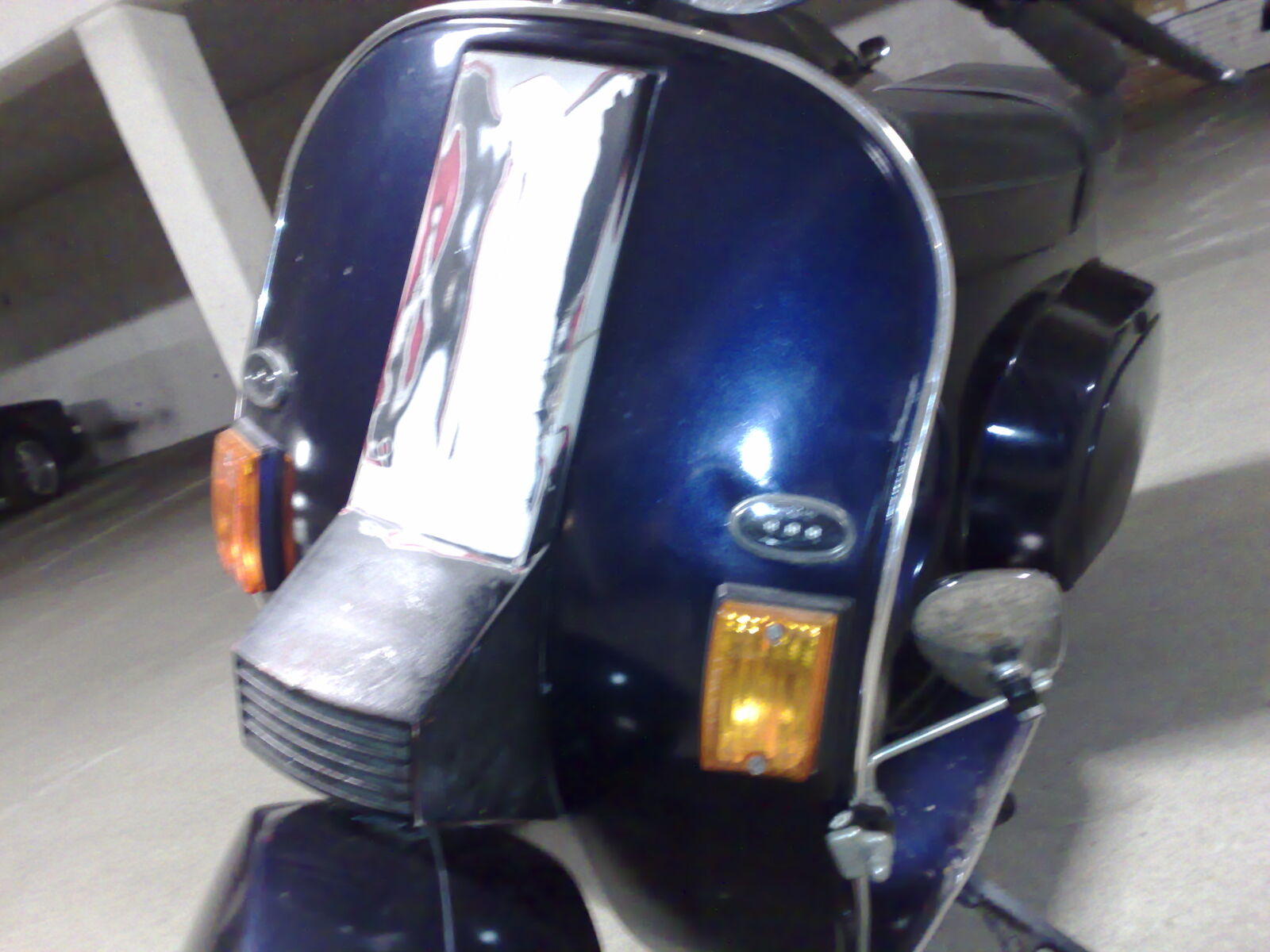

    Ich habe die vespa vor ca. 5 Jahren komplett nass abgeschliffen und neu lackiert. Es ist nicht perfekt, aber soweit ganz ok. Die Kaskade war leider gebrochen und ließ sich auch durch Spachteln nicht mehr retten, daher habe ich diese auch nicht mehr mit lackiert. Die Kaskade kostet neu ca. 20 € (siehe sip-scootershop)

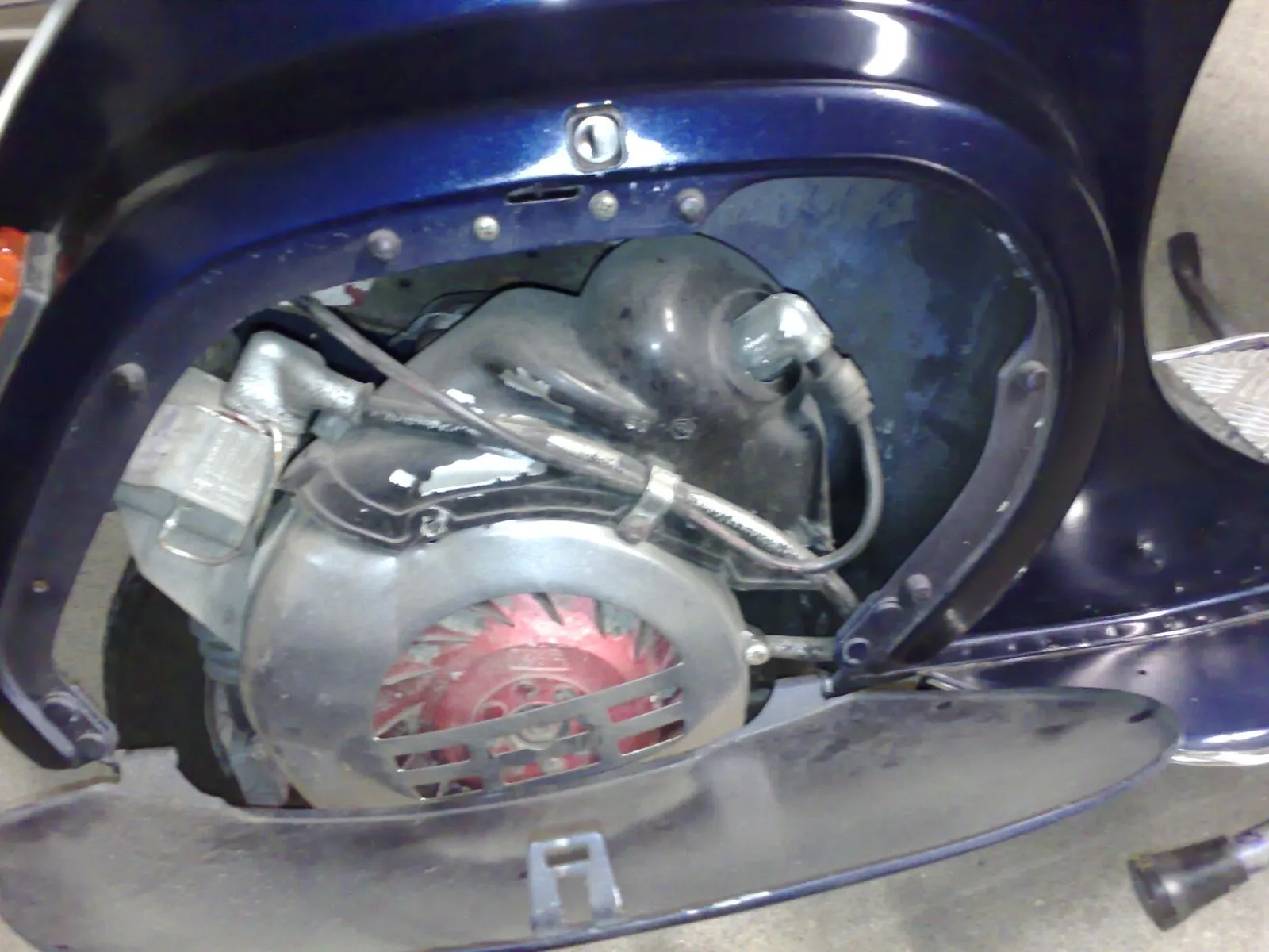

    Da es sich bei dem Modell um eine PK 50 S handelt (seltenes Modell) und diese laut Betriebserlaubnis nur bis 40 km/h zugelassen ist, habe ich einen Polini 75 ccm Zylinder verbaut. Mit dem Sito Plus (Sportauspuff) läuft sie nun ca. 60 km/h, damit kann man im normalen Straßenverkehr gut mitfahren. Die Düsen im Vergaser
    sind auf den größeren Zylinder (den kann man von außen nicht von dem originalen unterscheiden) angepasst. Technisch ist sie soweit i.O. und springt auch sofort an. Den 50er Zylinder müsste ich auch noch im Keller haben, den kannste kostenlos dazu bekommen!

    Wie im internet beschrieben, ist die
    kaskade nicht mit lackiert, das ist aber nur ne optische sache (siehe fotos).

  • wie er schreibt ist der 75er nicht legal
    Den kannst du aber auch zurückrüsten
    Wirst da keine Probleme haben einen Abnhemer für zu finden
    Als 50er keine HU und kein TÜV
    Fahrzeug benötigt gültige Betriebserlabunis und ein Versicherungskennzeichen
  • also wenn Du Bedenken bzgl. polizei und zulasssung/versicherung hast würde ich die Finger davon lassen.
    Rückrüsten ist zwar recht einfach (neuen alten Zylinder/Kolben) und die Düsen, der Auspuff geht m.E. noch, wenn du ihn mit 50ccm fährst
    - wenn Du das nicht selber kannst bzw. einen Spezi hast, ders Dir macht bist Du schnell mit 150€ + dabei (vor allem wenns ein neuer Origanler/Zyli+Kolben sein muss) und das + 600€ ist der Roller danach nicht mehr Wert, auch wenn er so recht gut aussieht

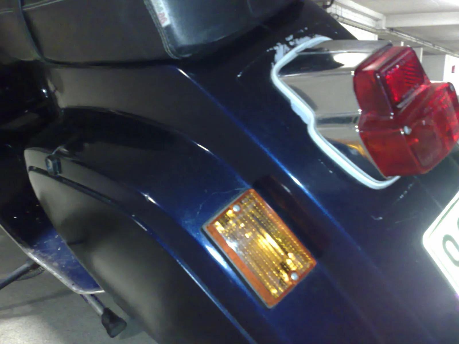

    - So ein bisschen stutzig macht mich auch die Aussage mit der gebrochenen Kaskade und dass sie sich nicht spachteln lässt:
    - was ist da passiert? - damit eine Kaskade bricht musst Du den Roller schon sauber hinlegen - und dann ist wie von den Vorschreibern angemerkt vielleicht auch doch noch das eine oder andere Blechteil gespachtelt - da würde ich in jedem FAll nochmal nachfragen was da alles unter dem neuen Lack an Schichten liegt :D
  • ja danke das ist schon recht hilfreich :) Ich glaube ich lasse die finger davon....nun geht die suche weiter...hoffentlich bleibt das wetter noch ein bisschen länger so will
