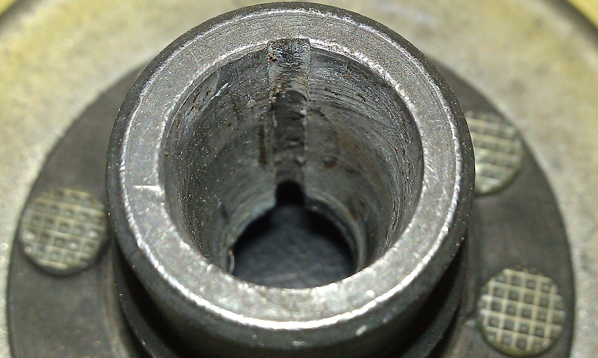

    gehts noch etwas schärfer? nimm mal die makrofunktion her.
    der konus sollte hald im allgemeinen passen...und die nut eigentlich auch...obwohl die nicht so wichtig ist.

    Der Konus is ja nur ein wenig beleidigt weil sich mal da lüra gelockert hat, hab ihn aber auf die andere Kuwe geschliffen mit Politur

    da hätt i lieber a schleifpaste gnommen. aber mei i hätt jetzt da keine bedenken. Wenn konus und gegenkonus gut aufeinanderpassen hebt des scho
    aber a schärfers foto wär scho gwand

    sieht schon ganz schön zerfickt aus..ich würd es mit schleifpaste nochmal ordentlich auf die KW einschleifen. aber sonst hätte ich da keine bedenken :D

    Scheisse is des Foto scharf, ja schaut da echt schlimmer aus als es ist :+8
