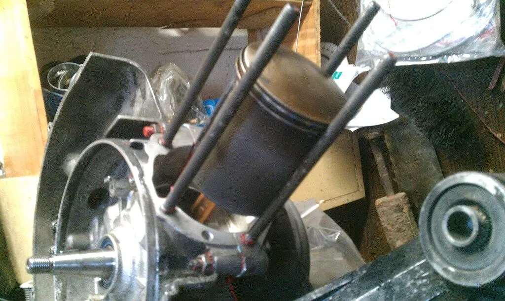

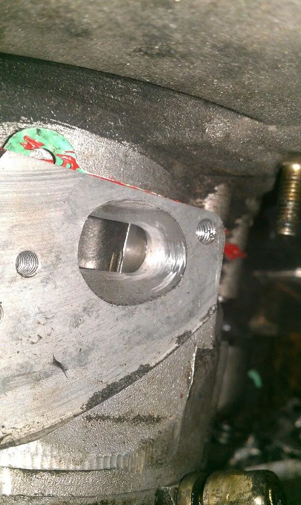

    Das ist vielleicht noch interessant.
    Wg. der Kolbenbeschichtung...also ich bin knapp 7tkm mit dem Kolben gefahren...hält immer noch, geht jedoch schon an ein paar Stellen runter...aber obs das Wert war?
    Da sieht man noch bissl den Einlass. Die Dichtung passt irgendwie auch ned so super. Ist aber zum Glück ausserhalb der Dichtfläche.
    Gruß Mo
