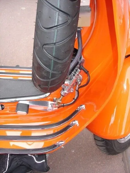

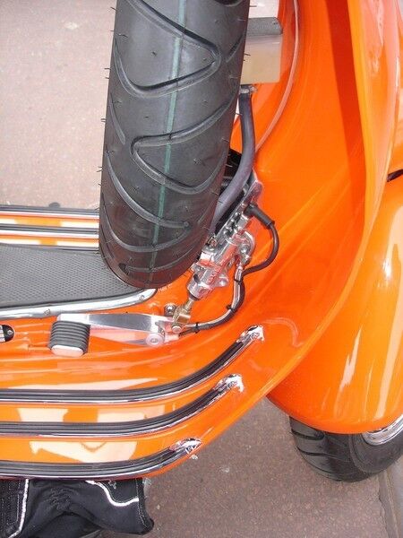

    Ich habe in diesem GSF Topic erst ne TPH Geber halb hydraulisch zum ansteuern der Cosabremse genommen.(Beitrag 25) .
    Jetzt fahre ich den gleichen Geber mit dem Diggerpedal (Beitrag 23 ) voll hydraulisch seit Jahren problemlos .
    Größenvergleich Orginal und TPH sieht man auf 28 ganz gut.
    Auch ein Herr aus Hamburg steuert seine Hira Scheibenbremse mit einer schlanken Pumpe an.
    Wobei das natürlich kein schnödes Grimecamaterial ist
    Trotzdem würde ich für vorne (sofern man unbedingt halbydraulisch will ) versuchen einen Grimecaklops zu bekommen.
    Kompakt (Behälter+Pumpe) und wird von jedem Prüfer gerne eingetragen.
