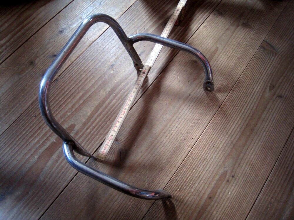

    Haltebügel waren doch auf der Pk s Sitzbank eh original verbaut, soweit kein Riemen verbaut war oder?! Hät da auch noch welche rumliegen falls Interesse besteht ;)

    oh, ok, also doch seitlich verschraubt....
    Dachte das Sitzbankunterteil der S wäre auch aus Kunststoff...

    Der PX Bügel sollte meines Wissens identisch mit dem PK S Bügel sein. PX Sitzbankhaltebügel findet man unter eben diesem Namen auch in den üblichen Onlineshops für ca. 30 Euro.
