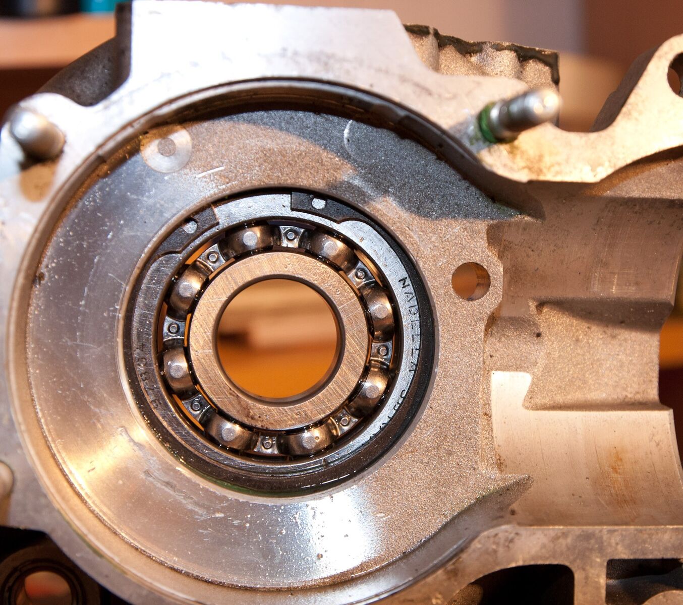

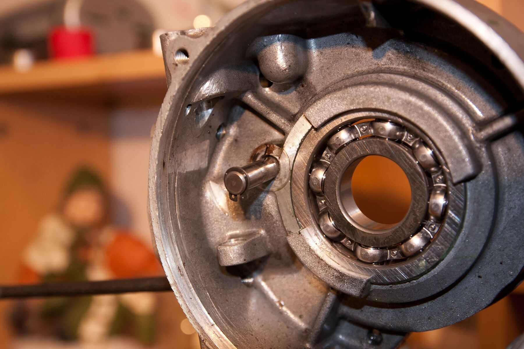

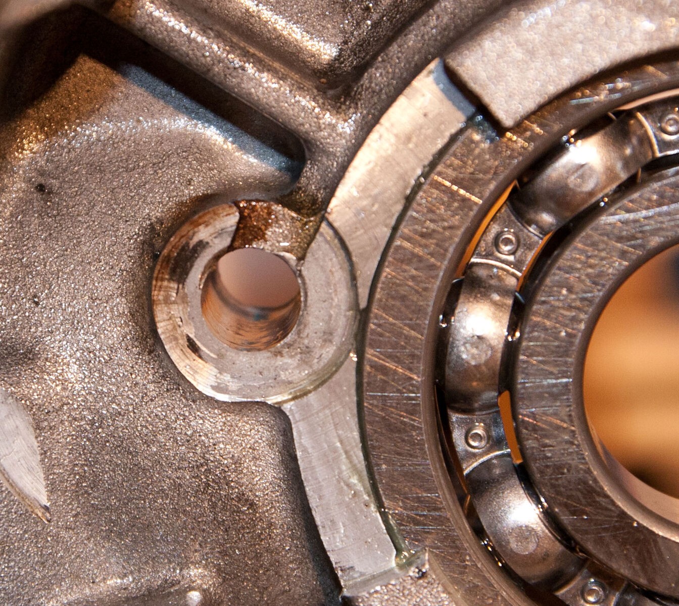

    nun habe ich mal 3 Bilder von dem Loch gemacht. Das Letzte ist mit der Welle die wirklich sehr locker in dem Loch läuft.
    Wenn ich das jetzt richtig verstanden habe ist da sonst kein Loch sondern ein feststehender Zapfen auf dem das Zahnrad läuft oder ???
    MfG
    Thomas

    ich hatte das selbe Problem.
    Schau mal hier: https://www.vespaonline.de/195477-befestigungsbolzen-von-ölpumpenzahnrad-locker.html

    Bei mir ist es aber nicht ganz so schlimm. Ich kann den Bolzen nicht bis ins Kurbelwellengehäuse schieben. Das Loch ist die letzten paar Millimeter kleiner gebohrt.
    Ganz dicht wird es trotzdem nicht sein.
    Ich vermute das dort das Luftbenzingemisch ins Kupplungsgehäuse drückt.
    Denke das kleben die beste Möglichkeit ist.
    MfG
    Thomas
