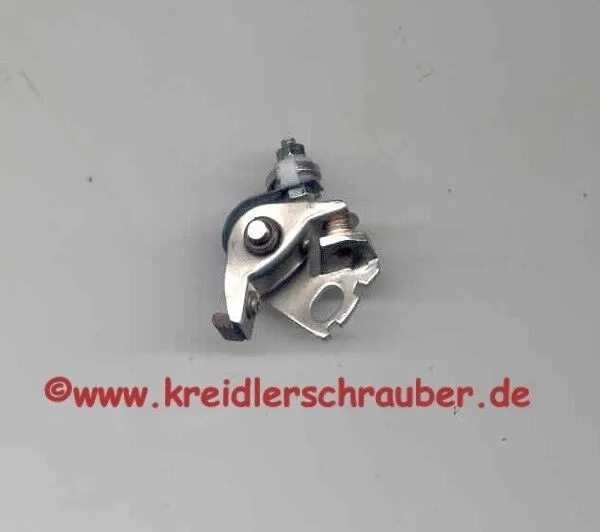

    Gefunden hab ich ihn auch dank deiner Beschreibung. Da sind so zwei Kabel dran und zwei Metallstreifen hab ich auch gefunden zwischen denen bisschen Platz is. Bin ich da richtig?
    Od gibts hier vllt auch n Foto damit ich nicht lang rumfragen muss?
    Hab zwar eins gefunden aber mir ist nicht ganz klar wo der Abstand hin muss :S
    Frauen und Technik und so :P
  • Also der Unterbrecher sieht ungefähr so aus wie auf dem Foto unten.
    Wenn du das Sichtfenster am Polrad richtig drehst siest du ihn. Dann steckst ne Fühlerleere mit 0,4 mm rein, schraubst die Schraube die daneben sitzt auf. Jetzt geht der Unterbrecher zusammen und du machst die Schraube wieder zu.
    Fühlerleere raus und du solltest 0,4 mm Abstand zwischen den zwei braunen Kontakten haben.
