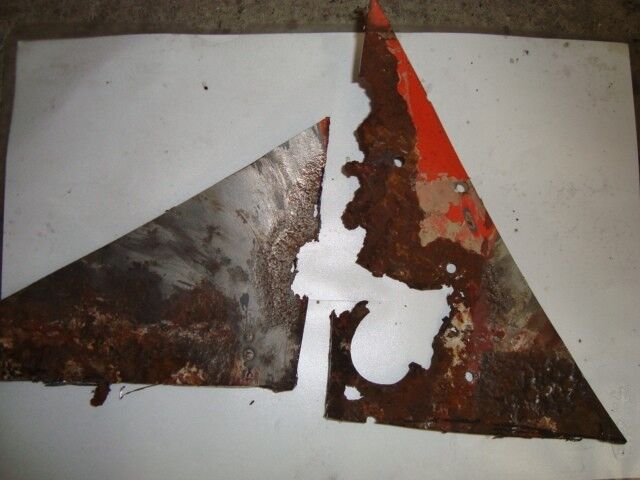

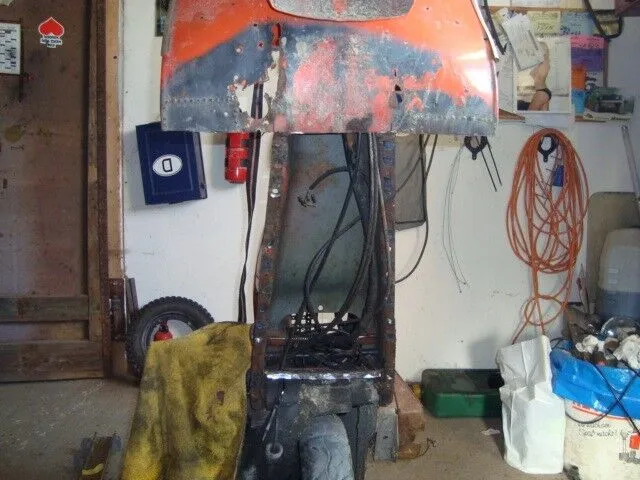

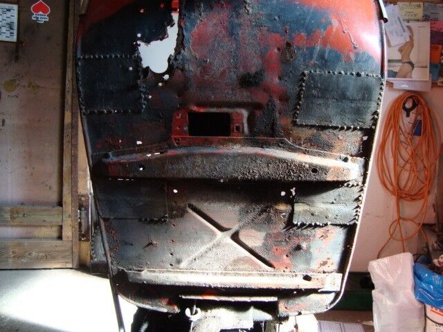

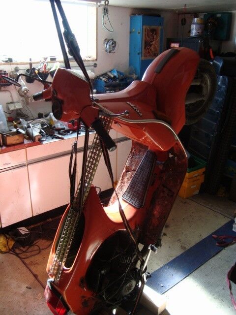

    Moin!

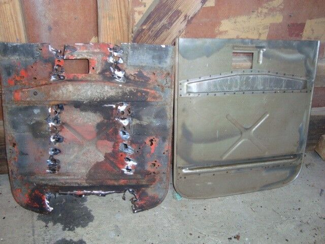

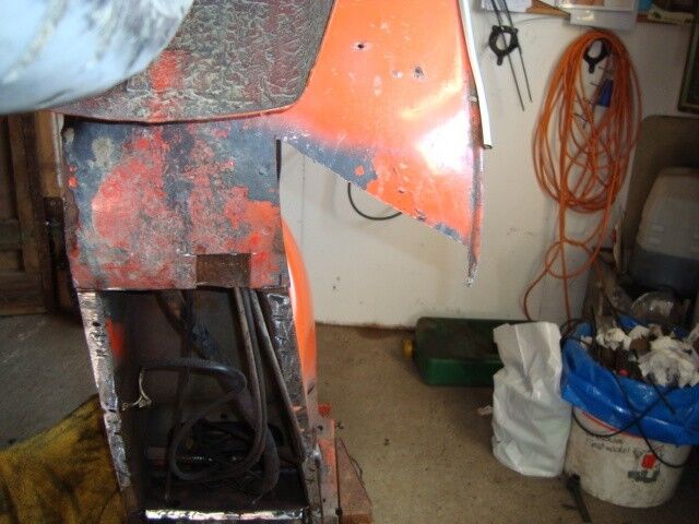

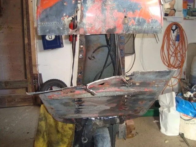

    Bin grad dabei das Trittbrett meiner PX zu tauschen.Ist etwas zerfressen gewesen.Und oberhalb des Bremshebels ist es auch etwas durch.Die andere Seite ebenfalls.Um besser dranzukommen habe ich sie aufgehängt.Habe aber vorsichtshalber ne Strebe zwischen gemacht damit sie nicht geknickt ist. :D
    Als nächstes werden die neuen Bleche angepast damit mein Bruder alles einschweißen kann.Bilder davon kommen natürlich auch.

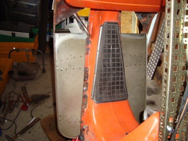

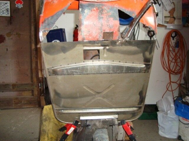

    • March 27, 2011 at 09:25
    Moin!

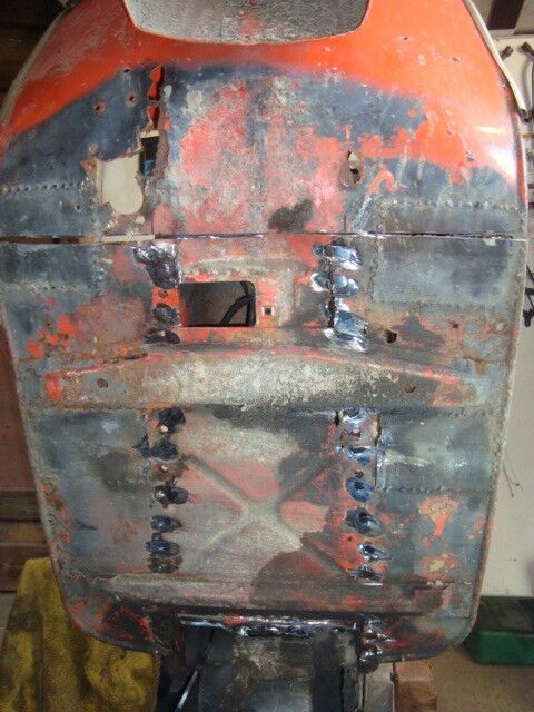

    Nun ist das neue Bodenblech fast so weit das es rein könnte.
    Jetzt muß ich nur noch die Löcher zum verschweißen bohren und die Dreiecke oberhalb des Trittbleches ausschneiden.
    Leider hatte ich gestern nicht mehr genügend Zeit dafür.
    Vor dem verscheißen muß natürlich noch alles mit Rostschutz versiegelt werden und nachher guut wachsen.
    Gruß Creutzfeld
