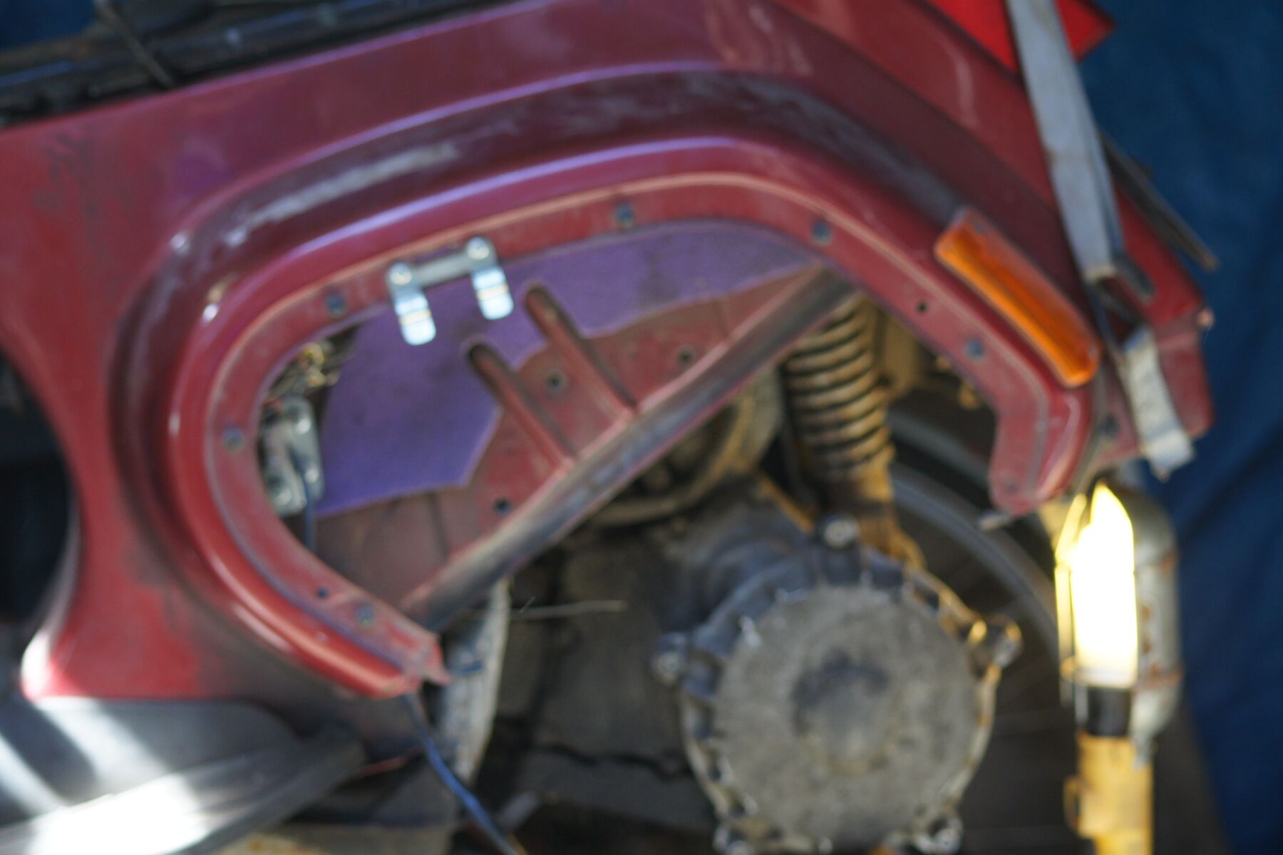

    Moin moin,...
    ich habe eine Vespa PK 50 Xl!
    Ich habe vor etwas umzubauen!
    Die batterie soll nach vorne ins Handschuhfach !
    Da wo die Batterie normalerweise ist möchte ich das Blech entfernen um
    zB besser an den Krümmer zu kommen usw! Meine Frage ist nun kann ich
    dieses Blech ohne Probleme abmachen? (wegflexen) ?
    Ich will nur ein Loch reinflexen damit mann besser an den Krümmer kommt!
    Weil sonst muss mann sich ziemlich verrenken um an die schrauben zu
    kommen, da der Motor nicht runterkommt, weil der Auspuff ddran ist!
    Vielleicht gibt es ja jemanden der mir sagen kann ob ich das Blech wegflexen kann
    lg Finn

    Ja, kann weg!

    Bei meiner habe ich nur ein Loch reingeflext.
    Komplett würde ich das Blech nicht entfernen.
    Durch den Stoßdämpfer wird das Blech auf zug beansprucht
