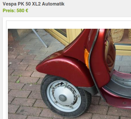

    • June 25, 2018 at 07:54
    Für das Geld bekommt man auch einen kompletten Roller.

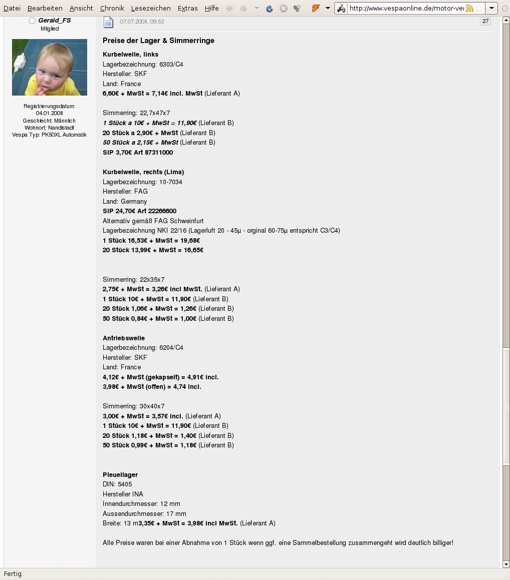

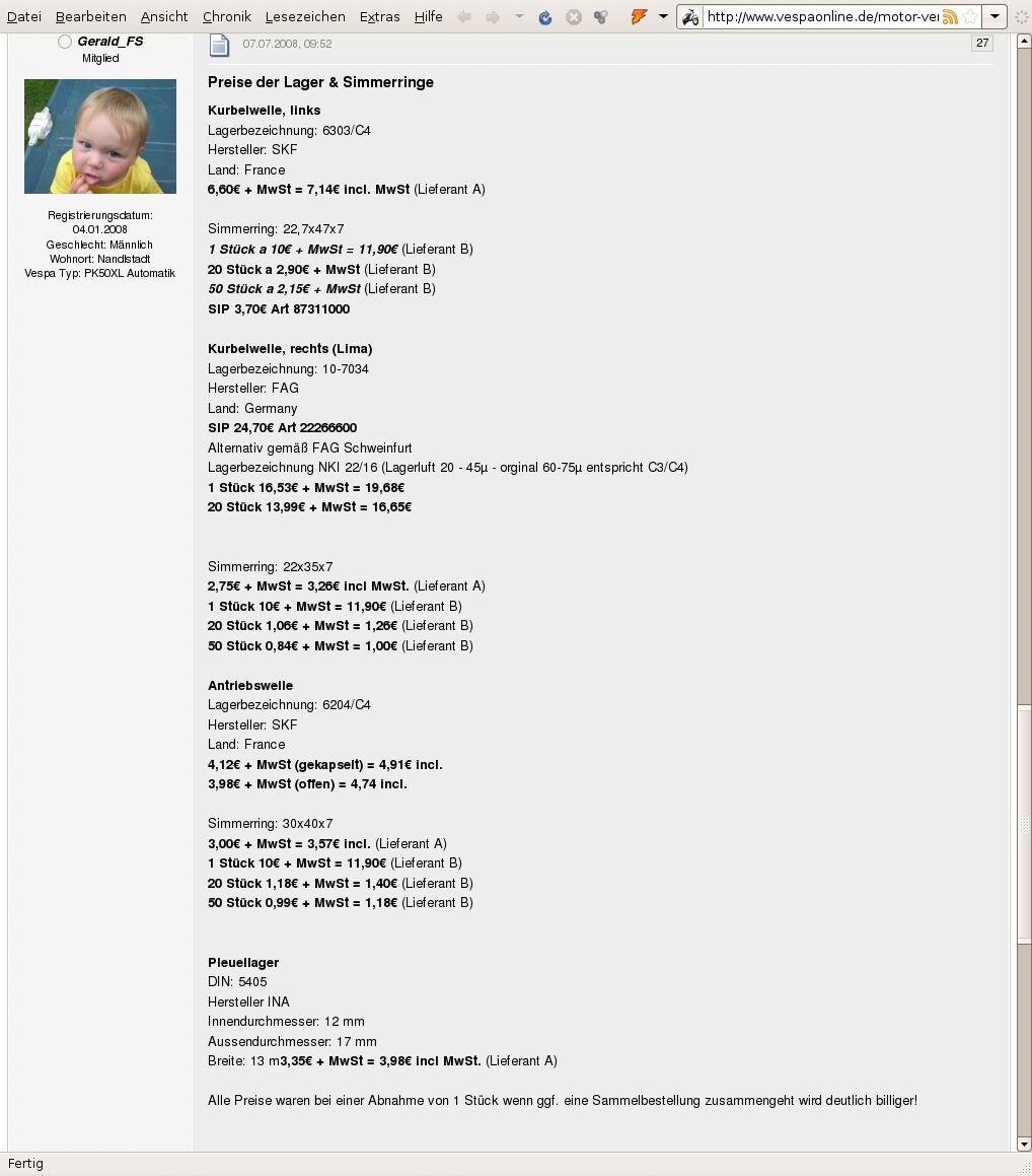

  • Gelöst:PK 50 XL Automatica Bj.90 / schlagendes metallisches Geräusch aus dem Polrad/Vario Bereich (Kurbelwelle / Lager / Pleuel)
    • zweitakter
    • June 24, 2016 at 19:19
    Zitat von fgib
    da passt garnix.
    Da gibts auch kein Set. Und auch keine Liste, was du brauchst. Ganz einfach weil keiner sowas fährt.
    Musst du Zerlegen und messen/Nach Nummern auf den Lagern etc bestellen.
    das habe ich vor Jahren hier im Forum gefunden.
