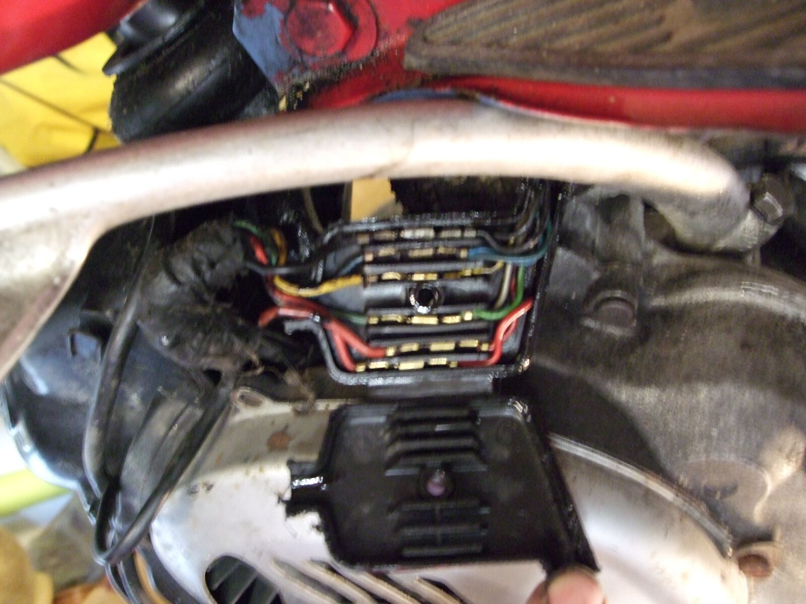

    ich fahre eine PK50 und bin gerade dabei die komplette Vespa gründlich zu säubern. An den Vergaser bin ich ja noch relativ gut hingekommen, aber wie kommt man am Besten an Ansaugstutzen...? Weil ich bekomm den Vergaser auch nichtmehr ganz draufgeschoben und es süfft jetzt etwas.

    also erstmal das kleine elektronikkästchen wie auf dem bild aufmachen und die kabel trennen dann die halteschraube vom hinteren stoßdämpfer lösen und motor runterklappen(natürlich wenn der vergaser ab ist)
    dann kommste prima dran
