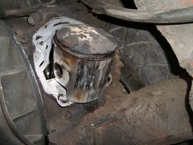

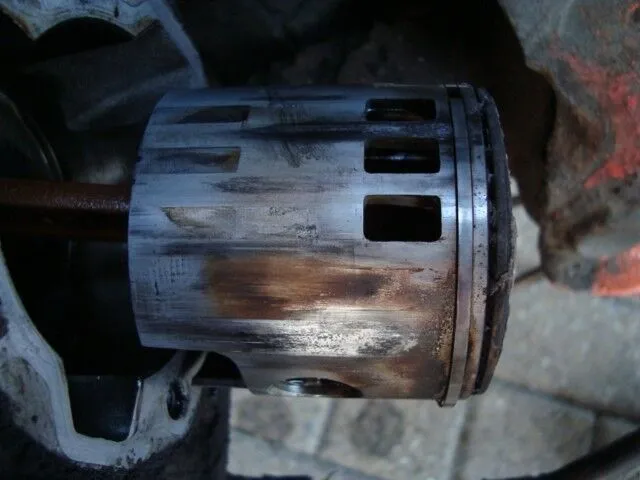

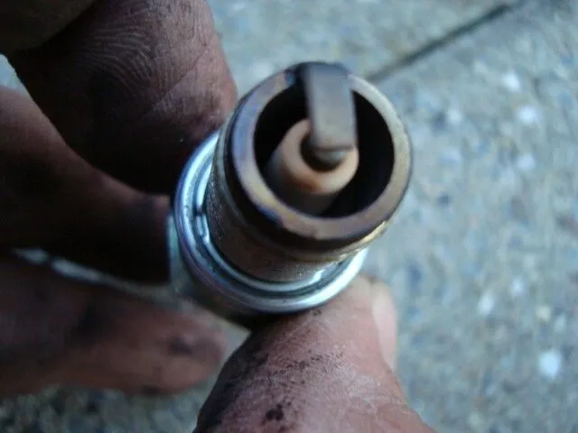

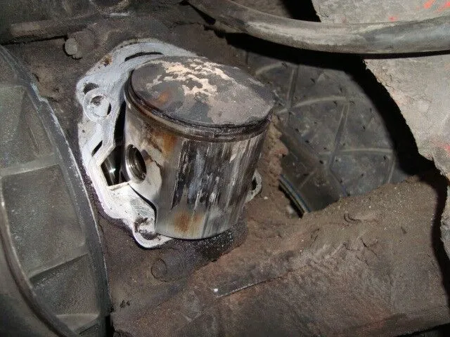

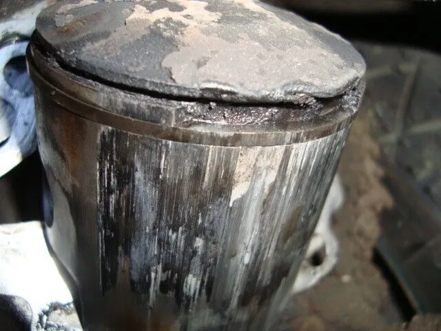

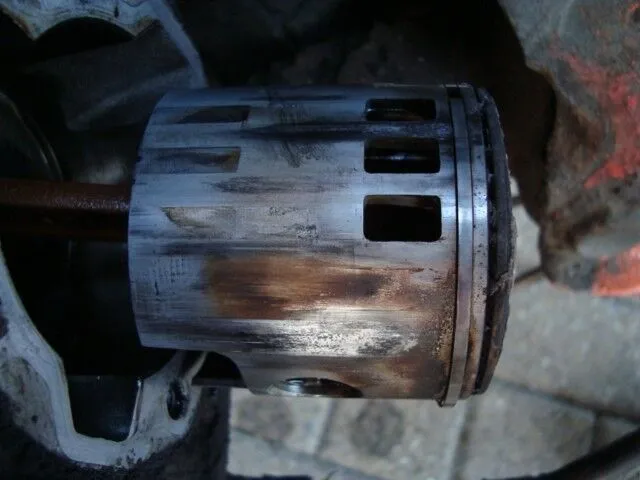

    Ich hatte Freitag nen Kolbenklemmer als ich unterwegs war.
    Der Motor drehte danach noch durch als ich den Kicker trat ,sprang aber nicht mahr an.

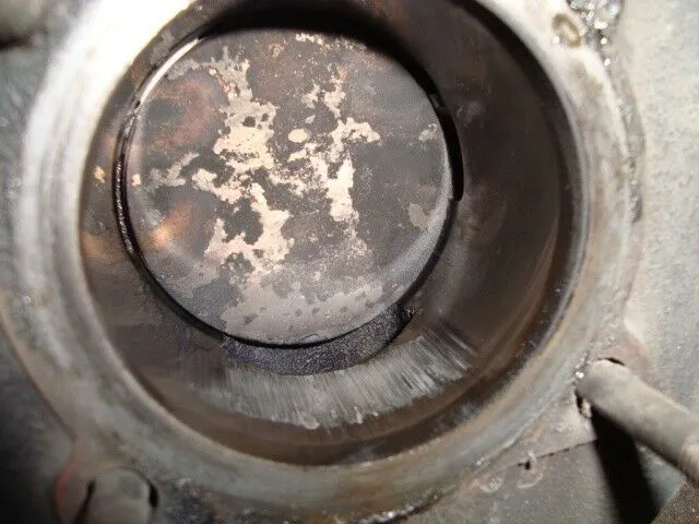

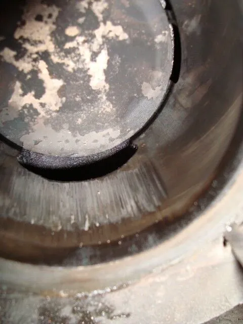

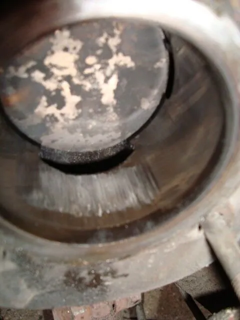

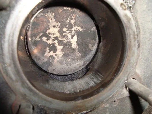

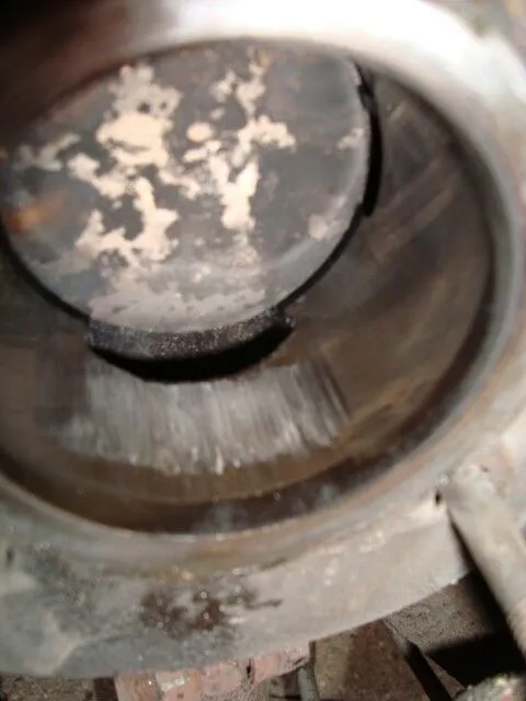

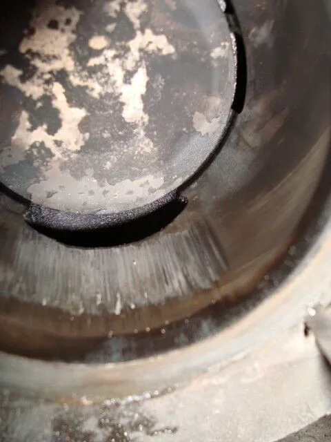

    Heute morgen habe ich sie endlich mal zerlegt und dann das gesehen.War wohl ein schöner fresser.(Der Rest der Lauffläche ist noch schön glatt,bis auf die eine Stelle)
    Aber was ist das für ein weißes Zeug oben auf den Kolben?
    Hab ich noch nie gesehen.

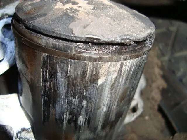

    Ist diese Kante an der Unterseite des Kolbens über den Kolbenring normal? (4.Foto)

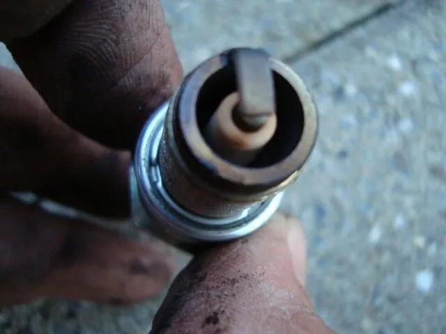

    Kerzenbild ist Rehbraun.
    Werde mir dann wohl mal einen neuen Satz bestellen.(PX 80 mit 134ccm DR)
    Hier mal ein paar Fotos
    Gruß Creutzfeld

    • April 17, 2011 at 09:20
    hast den Kopf zentriert??
    das 4. Foto schaut so aus als ob du dort hitzenester hattest , und dir das Kolbendach wegbrannte ,
    auf allefälle warst ziemlich mager unterwegs

    nein die stehbolzen zentrieren da garnichts hast ja da sicher nen mm luft in den du den Kopf verschieben kannst und 1 mm ist viel wen dir das in den brennraum ragt
    war die zündung geblitzt???
    Falschluft kannst ausschließen ??
    das ding muß ja geklingelt haben wie ein alter Trecker

    • April 17, 2011 at 10:54
    Hallo Creutzfeld,
    wie sehen die Reste von deinem 2. Kolbenring aus oder ist der komplett weg?
    Der sollte doch in dieser leeren Nut mit der zerlegten Kante gesessen haben ...
    Ich vermute mal dass der fehlende Kolbenring an der Kante des Auslasses hängen blieb, ausfederte und rausgerieben wurde oder sowas.

    Das könnte das klappern im Auspuff sein.Ist mir beim wegtragen eben aufgefallen.Ich versuche gleich mal den "auszuschütten"
