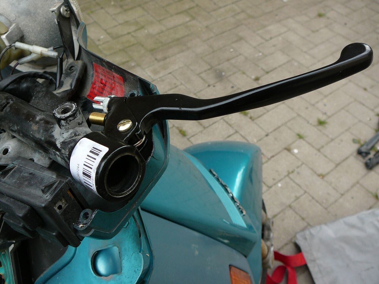

    Threads ohne Lösung sind doof. Die Lösung hier war: der lokale Vespadealer hatte einen Austauschbremshebel (Teilenummer: 267244) auf Lager. Ich musste die alte Bremshebelaufnahme anfeilen, als sie fast durch war machte es ein trockenes Plopp und das Teil brach auf. Noch etwas runterklopfen und der Lenker war frei.
    Den neuen Hebel habe ich dann mit genug Vaseline, Kanntholz und Hammer aufgeklopft:
    Gruß, Klaus

    irgendein Depp hat meine Cosa umgeschmissen und dabei ist der Bremshebel abgebrochen und die Bremshebelaufnahme am Lenkerkopf an der Bohrung des Bremslichtschalters zerbrochen.
    Die Bremshebelaufnahme ist offensichtlich auf den Lenkerkopf aufgepresst und geht mit meinen bescheidenen Mitteln nicht ab - oder zumindest weiß ich noch nicht wie.
    Die Frage ist nun: gibt es eine Möglichkeit die Bremshebelaufnahme vom Lenkerkopf runter zu kriegen ohne diesen zu beschädigen oder brauche ich wirklich einen kompletten neuen Lenkerkopf mit Bremshebelaufnahme?
