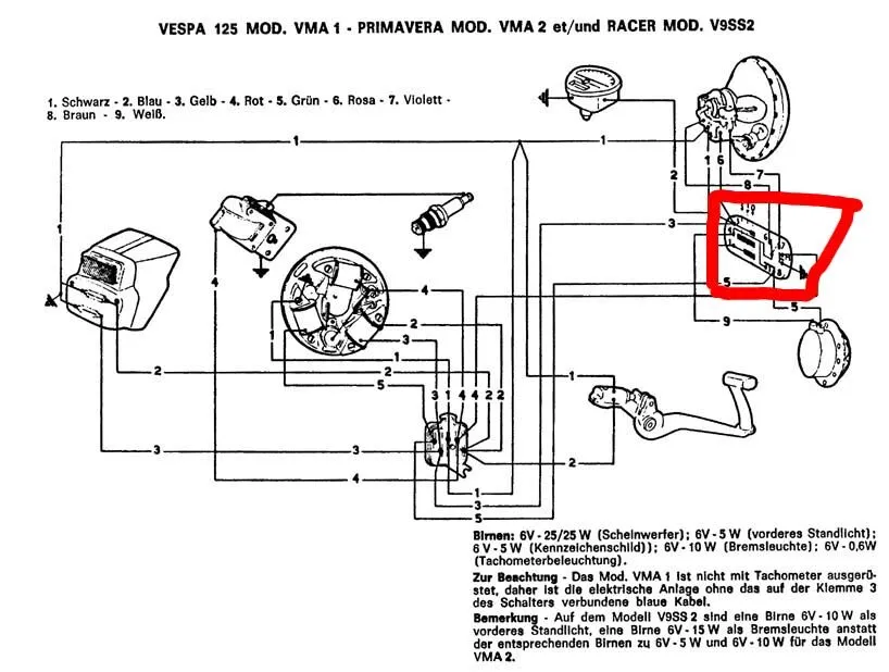

    Ich verzweifle gerade beim Einbau des Kabelbaums er ist drin, nur hab ich jetzt zum beispiel keinen plan, wie ich die kabel oben im Lenkkopf anschliese? Wo werden diese angeschlossen?
    Immerhin haben die keinen Stecker also bei mir nicht... müssen da welche drauf oder wie?
    Wäre toll wenn ihr mir noch einen Schaltplan für eine Primavera zeigen könntet am besten in Farbe :)
    Edit:
    index.php?page=Attachment&attachmentID=74298&h=6082dcf8267adc7c7987185f91df2952916e23d2
    Was ist das Rot umkreiste da?
    MfG Daniel
  • Das ist der Schalter rechts am Gasgriff.
    Von dort die Kabel in den Lenkkopf legen.
    Da dann mit dem Kabelbaum/Lampe verbinden.
    Schläuche zum isolieren der Stecker über die Kabel ziehen nicht vergessen. Vorher :-2
