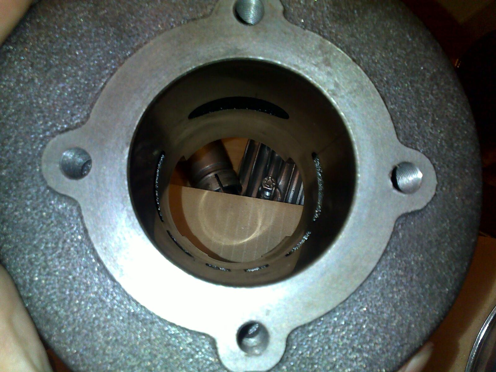

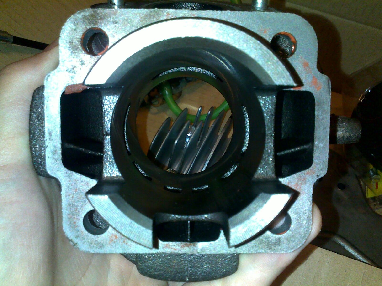

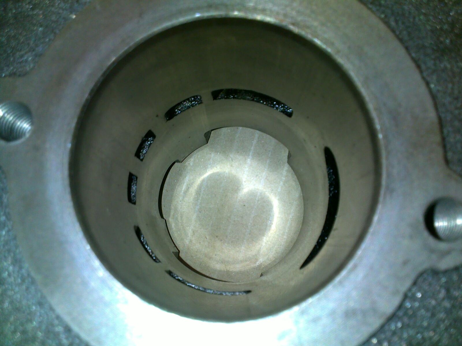

    Brauche leider doch nochmal kurz Hilfe. Bin ja ein Neuling in der ganzen Vespa/2T-Technik und blick das mit den Überströmern nicht so recht. Wenn ich mir das 1. Bild anschaue sehe ich sechs Kanäle, die dem Einlass dienen, und ein Auslasskanal, klar. Sind das jetzt 3 oder 6 Überströmer? Welchen Zylinder hab ich denn da? :)

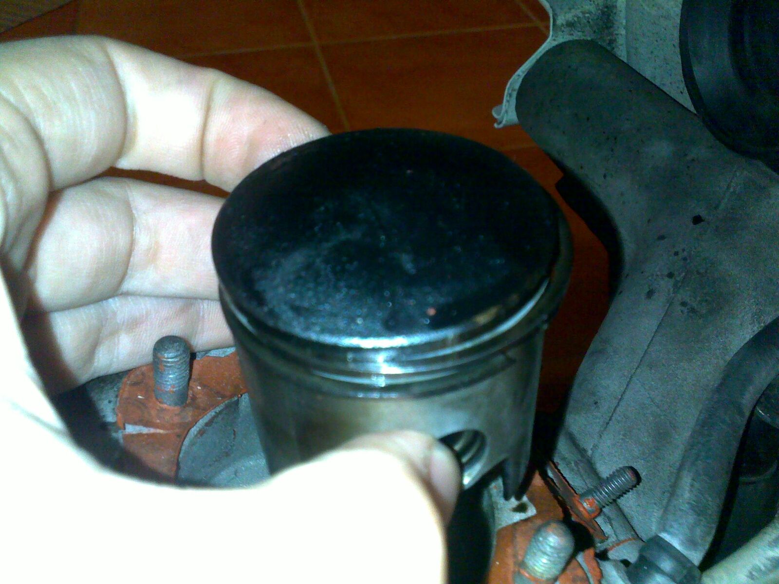

    Ansonsten noch eine Frage zu dem Kolben...so wie der obenrum aussieht, ist der doch sicher älter als 400km, oder?

    du hast sechs überströmer und somit den normalen polini.
    zündkerze passt.
    beim kolben kommt es darauf an was für öl du fährst. bei mineralisch oder teilsynthetisch hast du nach kurzer zeit schon ablagerungen. vollsynthetisch verbrennt besser und somit hast du weniger ablagerungen.
    ich würde den kolben saubermachen und oben polieren.
    dann achtest du darauf das die kolbenringe freigängig sind und gut ist.

    Ok, jetzt ist alles klar. Danke vielmals. Öl bin ich bisher das teilsynthetische Castrol 2T Scooter gefahren, der erste Tank war 1:50 mit rotem Stihl Öl welches mineralisch ist, das hat ganz schön gequalmt.
    Werde alles saubermachen und dann zusammenbauen, wenn die entsprechenden Dichtungen angekommen sind. Hoffe, mein Falschluftproblem ist dann auch behoben. Ich werde berichten.
