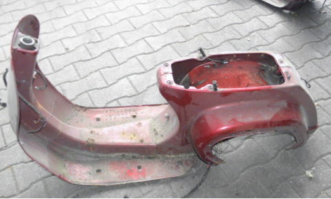

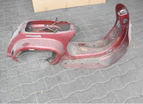

    Hi Leutz ,
    ich kann günstig nen Rahmen einer PK 50 XL automatik bekommen ohne Papiere .
    Er weiß aber nicht ob der Rahmen für ne XL 1 oder XL2 ist .
    Kann mir jemand beantworten ob die Bauart gleich sind ???
    Da ich ja noch das Projekt von meinem Frauchen am laufen habe (PK 50 XL1 elestart) wäre der Rahmen ne super Gelegenheit das schweißen zu sparen .
    Habe unten mal Photos angehangen...grösser ging leider nicht .

    nö xl1 und xl2 sind nicht gleich und schalter und automatik schon mal gar nicht.

    Das Schalter und Automatik nicht gleich sind war mir schon klar :-4
    Ich will wissen ob die Rahmen Bauartgleich sind .
    Habe mal Photos angehangen .

    Der Rahmen auf den Bildern ist ein Xl1 Rahmen falls du das wissen wolltest. Erkennbar an dem kurzen Lenkradschloss (geht bei der Xl2 weiter raus) und dem Heckabschluss.

    fix xl1
