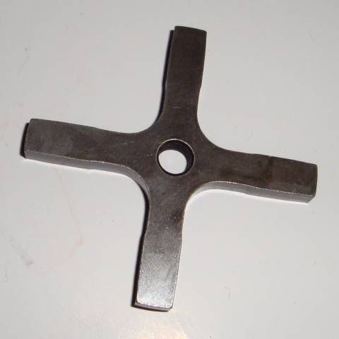

Nach einigen Problemen mit meinem Schaltzug an meiner Cosa und einem Komplettausfall der Schaltung, hatte ich mich entschlossen den Motor zu spalten. Ich hatte ein gebrochenes Schaltkreuz und somit ein defekten Schaltbolzen. Beide Teile habe ich nun gewechselt, ebenfalls ein neuen Schaltzug montiert. Siehe da, der 1. Gang welcher seit ich den Roller habe, immer beim Anfahren rausgesprungen ist, funktioniert wieder einwandfrei. Dafür ist im 2. und 3. GAng keine Kraftübertragung feststellbar. Ich kann die beiden Gänge schalten es erfolgt aber keine Kraftübertragung.
