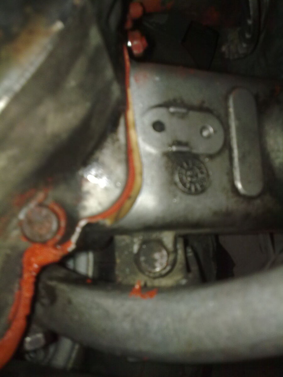

    Hallo!
    Ich hab meinen Motor zum erstenmal abgedichtet. Leider ist es keine saubere Arbeit geworden.An 3 stellen ist Dichtpapier 50% draußen(vll bissl mehr). Jetzt ist der Motor eingebaut aber kein Seilzug ist verbunden.Daher frage ich mich ob ich den Motor nochmal ausbauen und neu abdichten soll. Ich hab übrigens mehr als genug Dichtpaste benutzt.
    Was sind eure Meinungen?Ist das schlimm oder soll ich lassen? Ich hab den Motor schonmal gestartet,läuft ganz okay.
    Im Anhang ist ein Foto von so solcher Stelle
    Danke
    LG;Tonny

    Solang es dicht, ist es doch egal.

    lassen wo keine dichtung ist ist dichtmasse....

    So lange nichts leckt oder rauspfeift, lass´es erstmal so. Mache selbst gar kein Papier mehr rein, sonder nur noch Dichtzeugs, und das hält auch tippitoppi.

    Lass so!
    P.S.: den Kicker musst Du nicht mit abdichten... ;)
    Mal ernsthaft, das sieht ja aus wie die Dirko HT. Ich ziehe das Zeug immer aus der Tube in ner Einwegspritze auf. Damit kann man besser dosieren und es saut nicht so. Ausserdem ist das Zeuch ja auch nicht gerade geschenkt. Da reicht echt ne ganz dünne Schicht. Noch ne Papierdichtung dazwischen und gut ist.
    Das Einzige wo Du die Dichtung abschneiden solltest, ist an der Dichtfläche vom Zylinderfuss, falls sie da auch übersteht.
