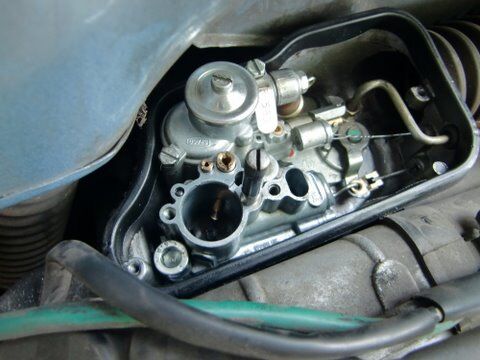

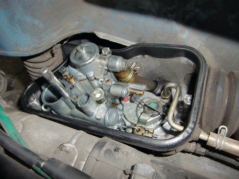

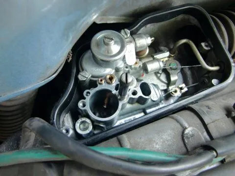

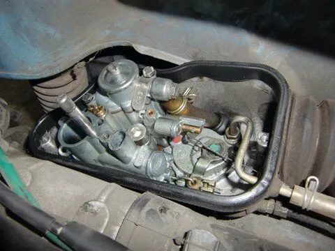

    Liebes Forum,
    Leider ist es mir immer noch nicht geglückt den Vergaser richtig einzustellen. Habe bisher auch leider keine Literatur zur Vergaser Einstellung gefunden, die mal ein brauchbares Bild + Erklärungen liefert.
    Vielleicht kann mir hier jemand helfen.
    Fahre eine PX 200 mit SPACO SI24 24E Vergaser. Da die Zündkerze immer verrußt ist, habe ich schon herausgefunden, dass das Luft-Benzin-Gemisch nicht intakt ist.
    Jetzt aber die große Frage, wo stelle ich das ein???
    Ich habe mal zwei Bilder vom Vergaser eingestellt - vielleicht kann mir jemand helfen, die richtigen Schrauben und Einstellungen zu finden. Vielen Dank vorab,
    Liebe Grüße,
    Morsmusel
      • 33.07 kB
      • 480 × 360
      • 4,550
      • 36.31 kB
      • 480 × 360
      • 5,050

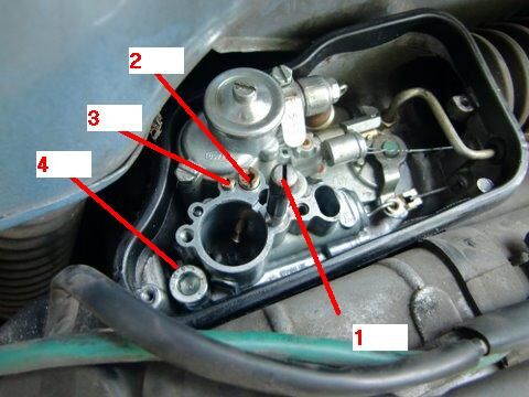

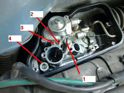

    • August 8, 2011 at 11:03
    Einstellungsanleitung
    1: Standgaseinstellschraube
    2: Düsenstock bestehend aus 3 Teilen, oben Hauptluftkorrekturdüse, mitte Mischrohr, unten Hauptdüse
    3: Nebendüse
    4: Leerlaufgemischschraube
  • Morsmusel
    PX 200
    • August 8, 2011 at 15:25
    Super, vielen Dank für die Beschreibung und den wertvollen Link. Werde mich daran mal versuchen,
