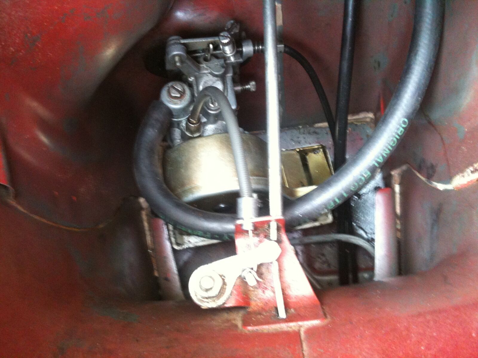

    Liebes Forum!
    Ich habe eine 1978 50 Special und folgendes Problem:
    Im Leerlauf, aber auch wenn ein Gang drin ist, gibt die Vespa immer von selbst Gas, dreht also hoch und beschleunigt. Um dem falschluft guide zu folgen: so viel gas, dass ich angst bekomme. das ganze ist von einem tag auf den anderen aufgetreten.
    was habe ich zuletzt gemacht: die schaltseile nachgezogen, weil sie locker waren und ich keinen gang mehr schalten konnte (musste mit der 3ten ein paar kilometer nach hause fahren), am ende ist sie mir abgesoffen.
    was ich schon probiert habe:
    - gangseil hat spiel (ca. 1 cm)
    - standgaseinstellung habe ich probiert
    - vergaser sitzt fest, ansaugstutzen auch
    - gaszug bewegt sich frei (mit der hand getestet)
    gibt es noch einfache tests die gemacht werden können, ohne gleich den ganzen motor zu zerlegen? als nächstes steht die öleinfüllschraube auf meiner liste.
    anbei ein bild, vielleicht hilft das bei der ferndiagnose.
    bin für jeden tipp dankbar!
    lg
    michael

    also hier hast du ganz klar falschluft :)
    du kannst evtl mal den vergaser abnehmen, und schauen ob in dem ansaugteil ( hülse über ansaugstutzen ) ein filzring sitzt, falls ja, kontrollieren ob er schön gefettet ist, falls nicht, solltest du dir einen besorgen :)
    du kannst aber auch probieren, wenn deine vespe im stand läuft, wd40 in den vergaserraum zu sprühen, dreht sie dann gewaltig hoch weist du, das der fehler am ansaugsystem liegt ;) ( achtung, nicht in den luftfilter, denn da saugt sie ja sowieso die luft an ! )
    lasse mich gerne verbessern,
    lg flo

    Hatte ich bei mir auch.Habe alles neu gemacht Simmerringe, Filzring vorne und hinten eingebaut usw.Dann habe ich einen ganz neuen Ass mit Hülse gekauft und weg war die Falschluft.
