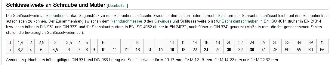

    Hi, das ist jetzt vielleicht eine DAU-Frage, aber ich konnte sie einfach nicht ergoogeln.
    Welche Nuss benötige ich für die Achsmutter hinten (v50 BJ`66)? Es muss zwischen 20er und 24er sein denke ich.
    Würde mir eine Nuss aus meiner Arbeit ausleihen wollen, habe aber vergessen vorher nachzuschauen welche Größe ich benötige.
    Vielen Dank!
    Gruß, Harry

    klar kann man das ergoogeln, aber: es ist ne 22er
    aus wikipedia geklaut

    "Achsmuster Vespa v50" und "Achsmutter Vespa" brachte mich nicht zum Erfolg. Mit WIKI-Tabelle hätte es vielleicht geklappt :)
    Deswegen:
    vielen Dank Chup!
