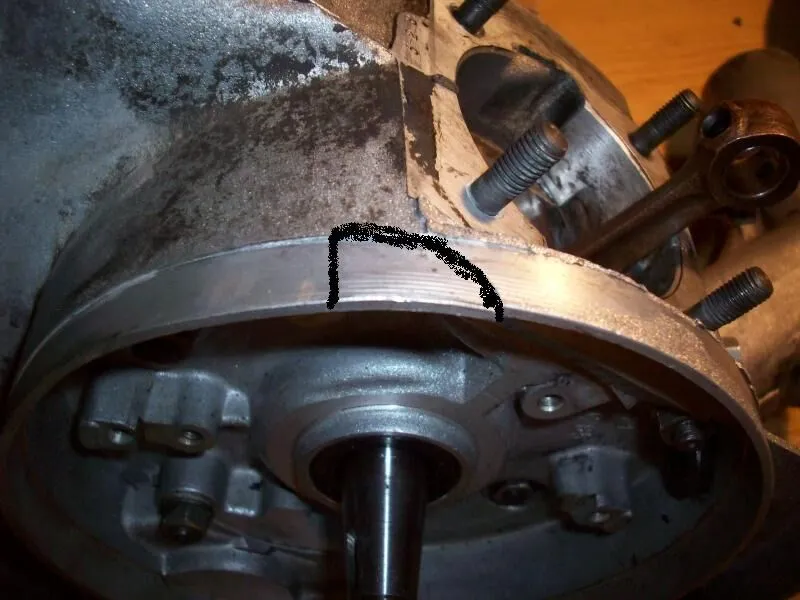

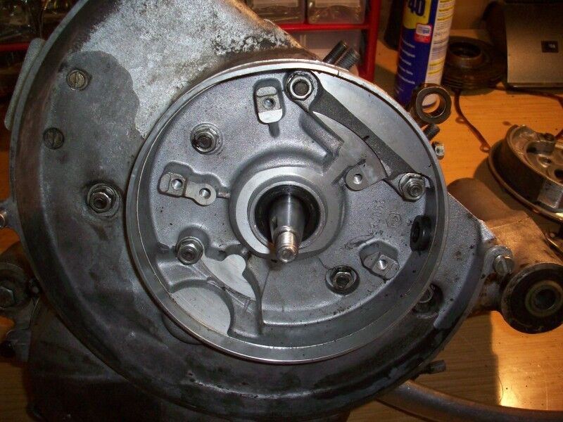

    habe heute meinen Motor zerlegt und wieder zusammengefügt, dabei ist mir beim zusammenfügen der Motorhälften der Führungsring des Lüfterrades gebrochen.
    Anbei zwei Bilder des Malör´s!
    Meine Frage was kann ich machen?
    Danke und Gruß
    Daniel

    leider sieht man nicht wie weit der riss geht aber wenns noch hält nichts machen ausser am ende vom riss ein kl loch bohren >> verhindert ein weiter reisen
    wens nicht mehr hält >> am lüra schleift ,das beschädigte teil wegschneiden und weiterfahren

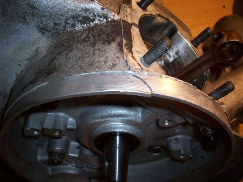

    der riss ist durch und zieht sich so 4 cm auf dem Ringboden!
    Also kann ich ruhig ein Stück des Rings herausschneiden, also das schwarze Stück auf dem Bild?

    sicher kannst wegschneiden , ist mir auch schon passiert , bin ewig so weiter gefahren >> nachteil wasser und schmutz dringt leichter ein

    kannste auch schwießen lassen kostet so ca 40 Euro ,mußt mal rum googeln wo in Deiner Nähe ne Aluschweißfirma gibt !!
