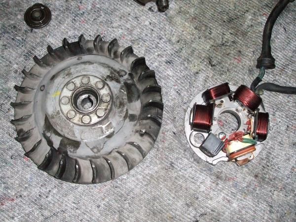

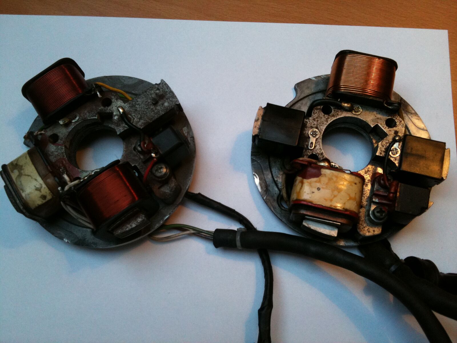

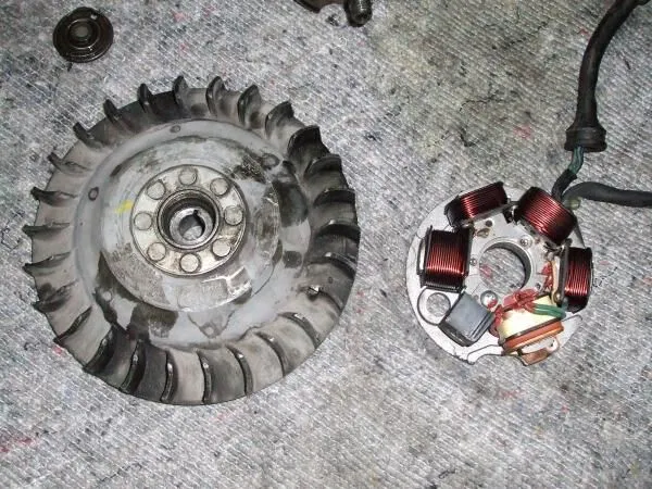

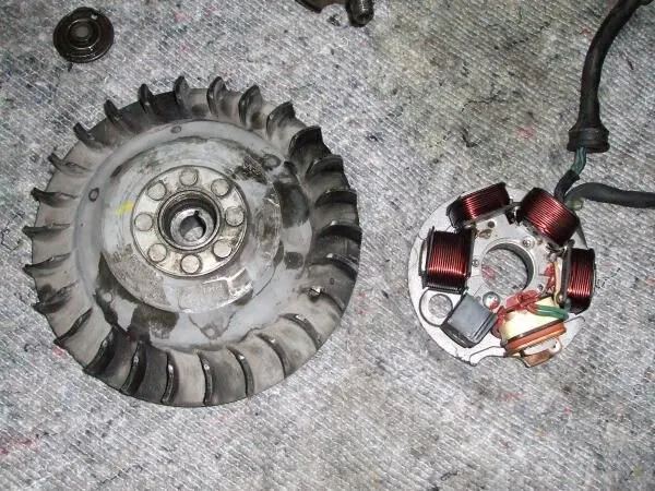

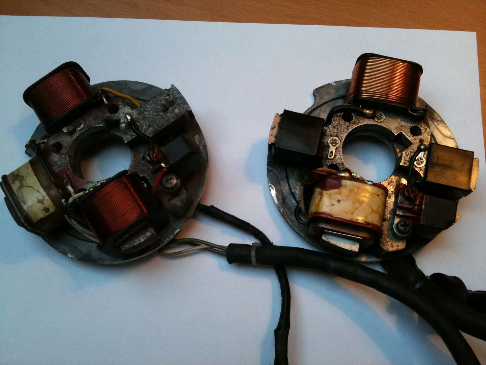

    pk50 6 V kontaktlos? oder PK XL wie in Deinem Profil? Hier mal eine PK50, 6V Zgp. Bei der Zgp links im Bild kann man das grüne Kabel erkennen.
    Quelle beide meins
    Edit: der Vollständigkeit hier noch die zgp für PK XL2
    Quelle verkaufsfred gsf
