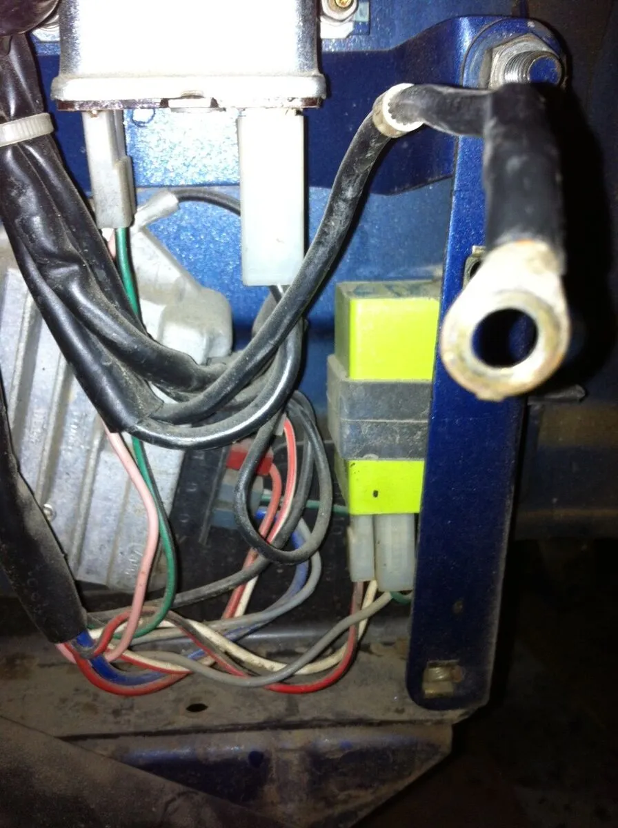

  • Hallo Zusammen,
    habe folgendes Problem, hab heute meine Backen hinten runter getan und habe gesehen, dass zwar Kabel der hinteren Blinker dran hängen, aber nirgendwo mit der Vespa an sich verbunden sind.
    Hab wie auf dem beigefügten Foto das Blinkerrelais gefunden... war hinter der Batterie versteckt. Dennoch weiss ich jetzt leider nicht wo die Kabel der Blinker an den Kabelbaum der Vespa sollen, kann mir da vielleicht jemand weiterhelfen?
    Vielen Dank vorab!
  • Vom Blinker müßte in der oberen Kante der Backe ein Kabel nach vorne zu einem Stift gehen.
    Dieser Stift steckt - wenn die Backe montiert ist - in einem kleinen Röhrchen an der Karosse, in welchem sich der spannungsführende Kontakt befindet. Masse bekommt der Blinker über die Backe selbst, diese wiederum über die obere Feder.
