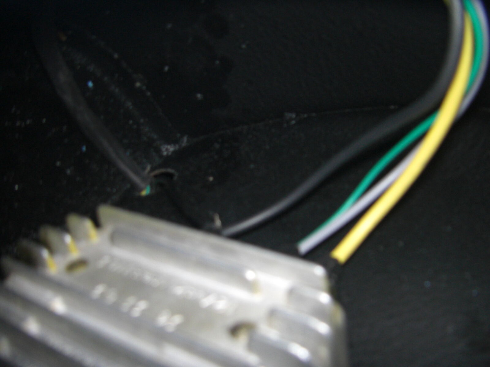

  • vespa125gt67
    115
    wien
    125 sprint dr 177 ccm/24.24 - spezial v50 pk motor 102ccm / 19.19
    • March 29, 2012 at 21:02
    spannungsregler - aus zündung
      • 121 kB
      • 170
      • 143.56 kB
      • 171

    • March 30, 2012 at 00:16
    du schreibst doch das sie für 10 sek. läuft, da kannst du doch messen ob und wieviel strom fließt.
    das blaue kabel von der zgp geht also direkt in den äusseren stecker vom spannungsregler ? bei dir auf dem bild ist es gelb, deshalb nochmal die frage.
    warum teilt sich dein massekabel nicht, oder seh ich das falsch ?
    hast du auch hupe mit gleichrichter und bremslicht ? wegen dem grauem und grünem kabel aus dem mittleren stecker vom spannungsregler.

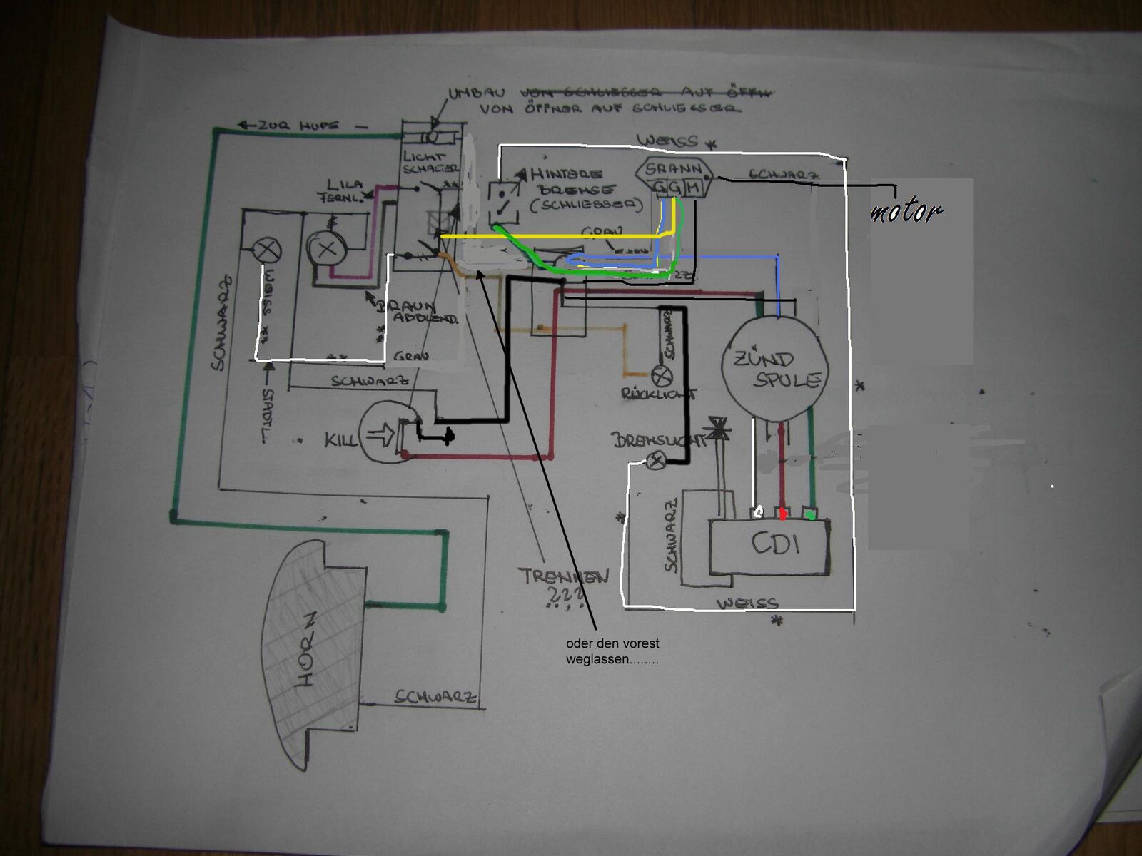

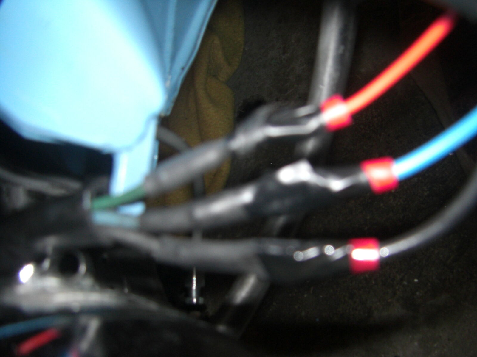

    • March 30, 2012 at 08:25
    so habe ich verkabelt - hupengleichrichter fehlt - weiss leider nicht ob ich schnarre oder hupe habe

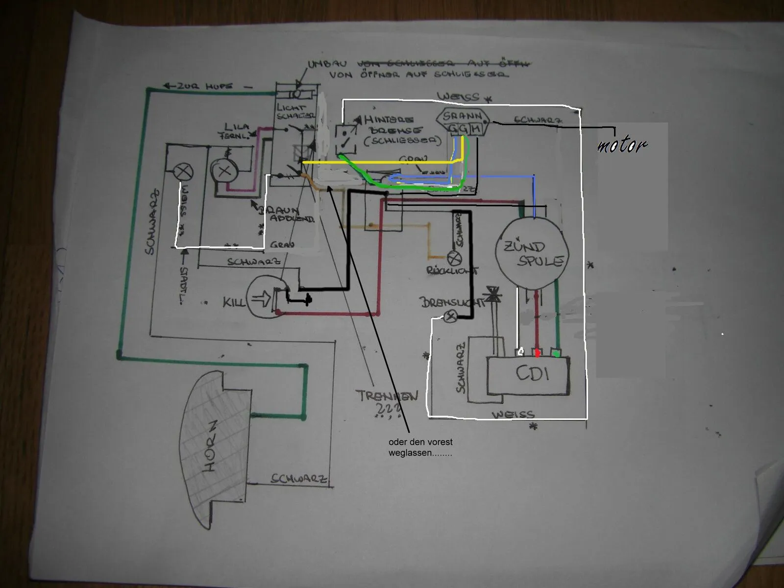

    • March 30, 2012 at 21:47
    musst ja wohl oder übel schnarre haben, 6v reicht übrigens ausser deutschland gewinnt dieses jahr die europameisterschaft und du fährst hupend irgendwelche korsos mit.
    ich hab mal in deiner kinderzeichnung noch ein bisschen mitgemalt. :D
    du musst vom spannungsregler die geregelte spannung zur fußbremse(grün) und in den lichtschalter(gelb) legen und von dort aus alle verbraucher versorgen.
    bei deinem nicht vorhandenem standgas geh ich immer noch von minimaler falschluft aus.

    • March 31, 2012 at 09:18
    ... schönes wochenende zusammen !
    also du denkst wenn ich gelb und grün zusammenklemme sollte das wenigstens mit dem licht klappen :)
