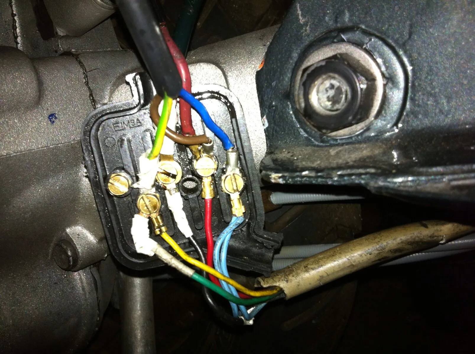

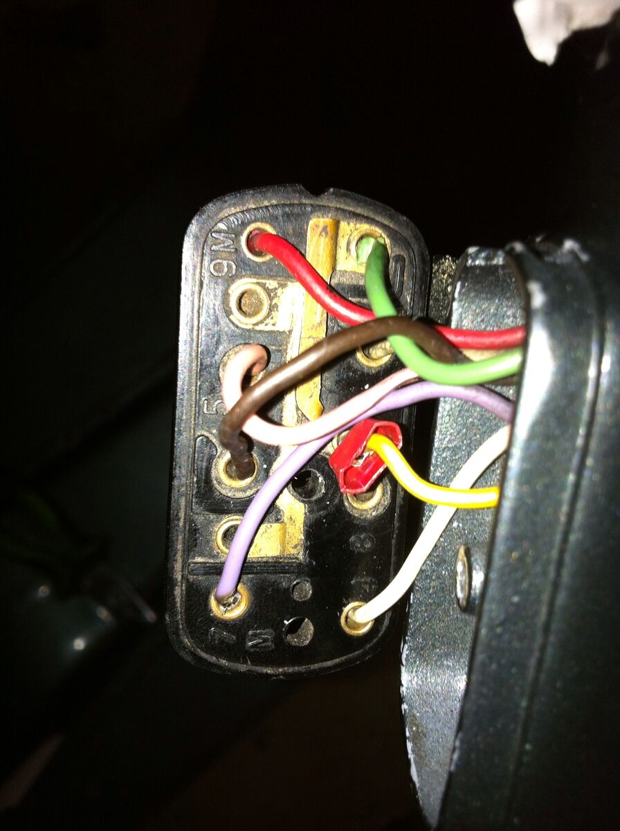

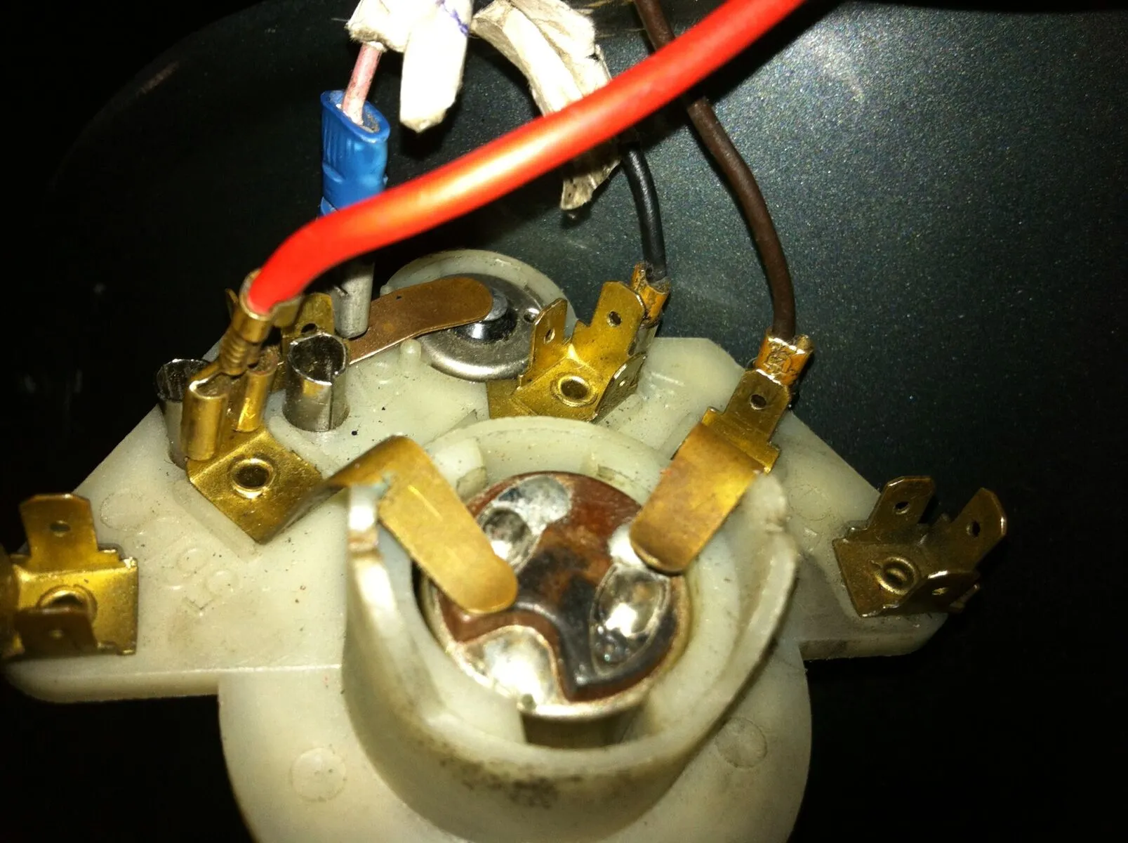

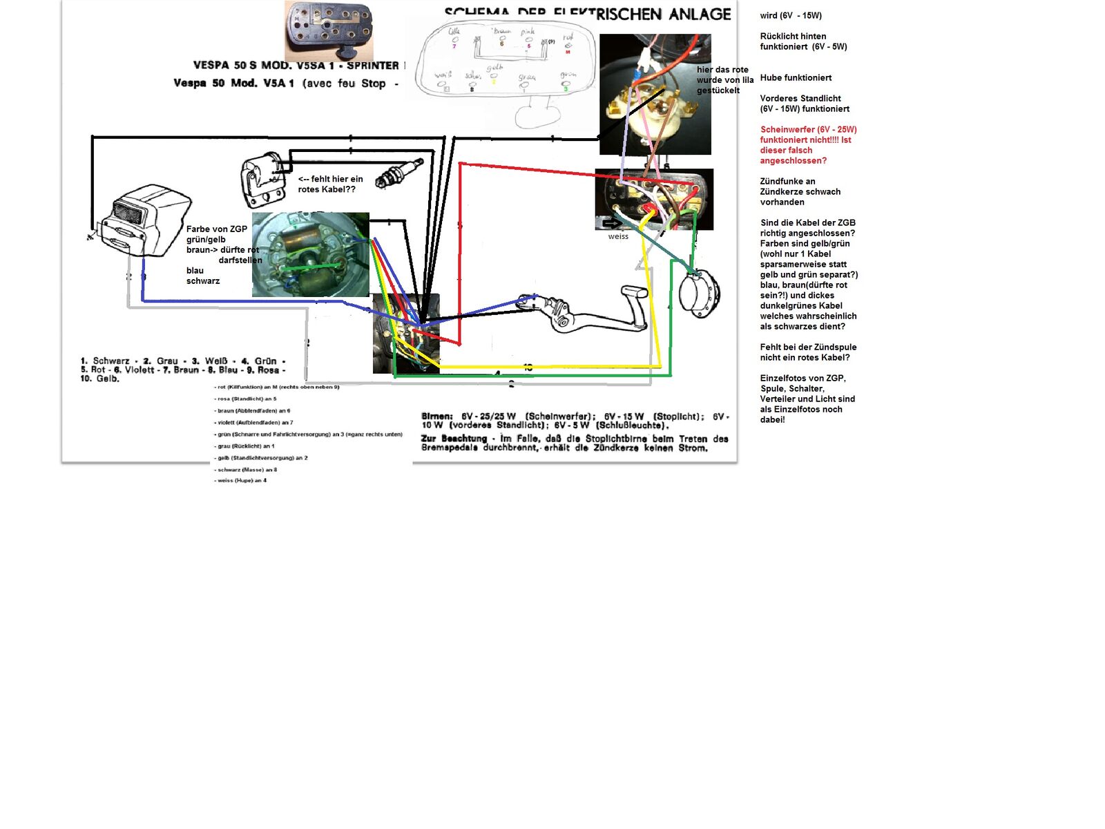

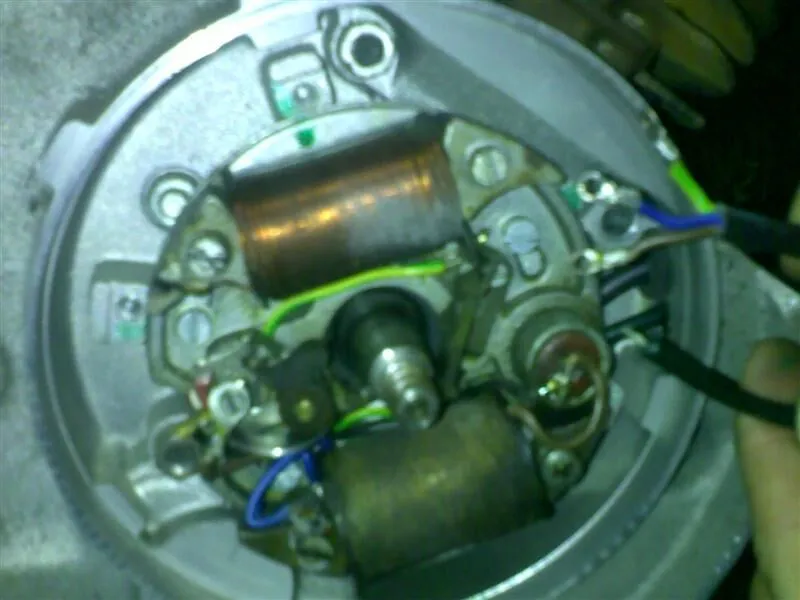

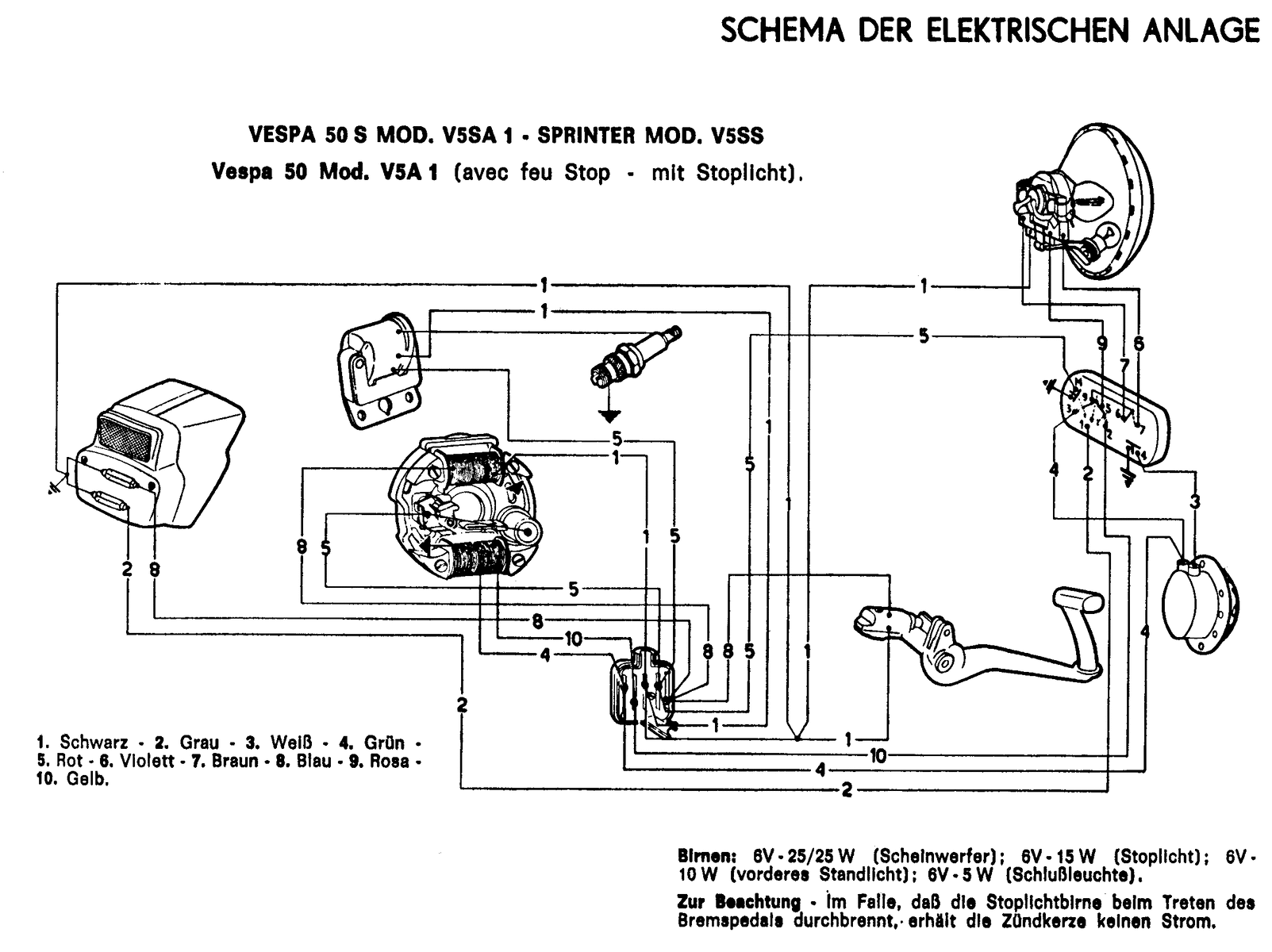

    Hallo Leute,
    sind gerade am zusammenbauen einer Vespa V50 BJ 72 und haben das Problem, dass wir das vordere Abblend/Fernlicht nicht in Gang bringen. Habe versucht die Verkabelung auf den folgenden Bildern darzustellen. Vielleicht kann mir jemand helfen.
    Vielen Dank im Voraus.
