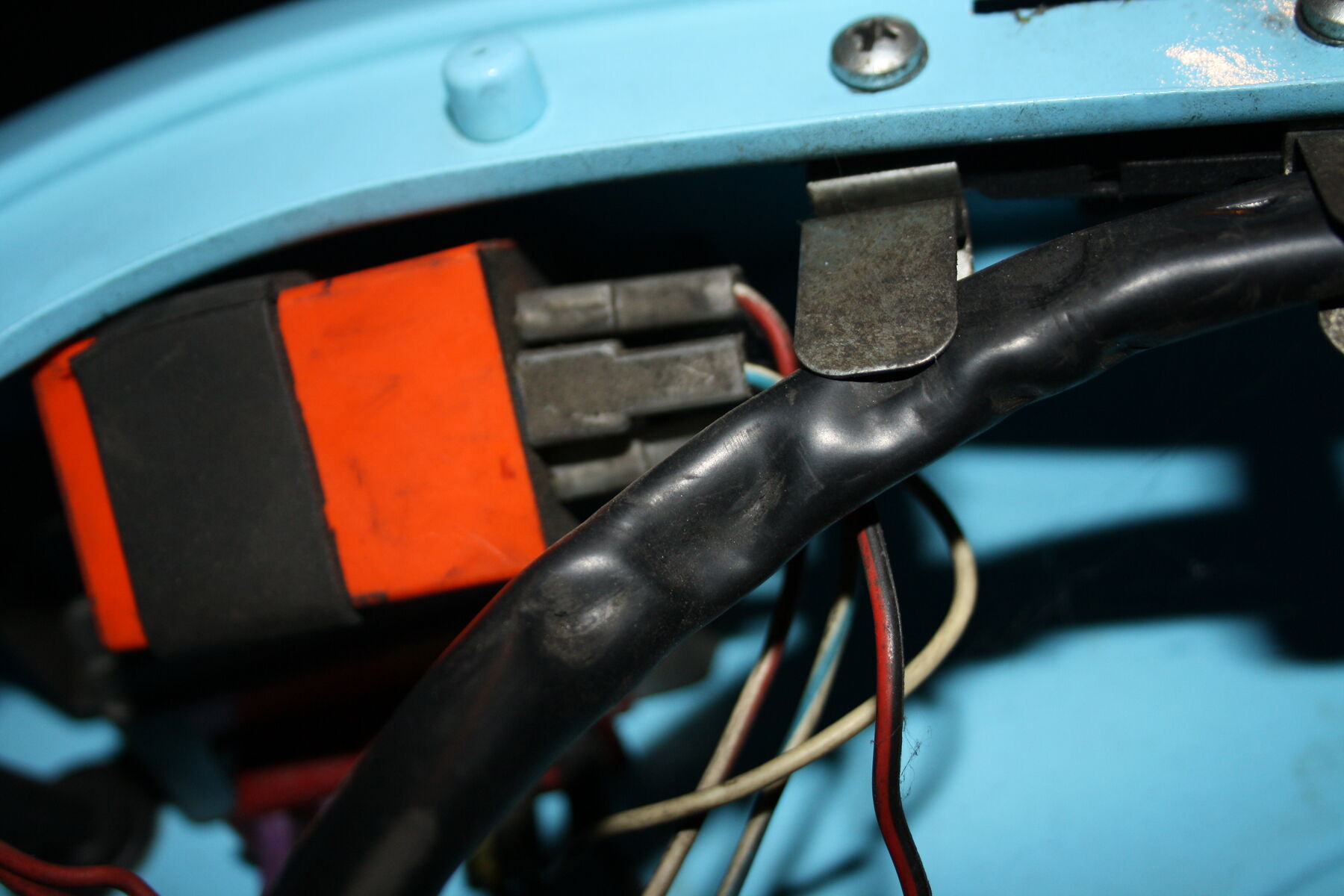

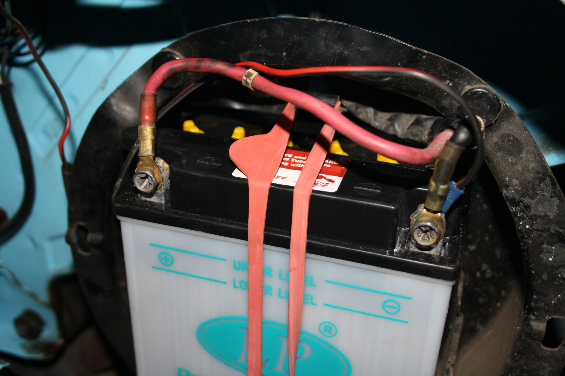

    Hallo Leute
    ich habe schon verzweifelt gesucht aber für mein Prob keine Lösung gefunden.
    Bei meiner PK80 funktioniert zwar das Licht aber kein Anlasser, Blinker und Hupe.
    Ich habe eine neue und frisch geladene Batterie eingebaut aber keine Besserung.
    An der Batterie ist noch ein zusätzliches kleines Kabel angeschlossen, für was ist das?
    Wer kann mir helfen?
    Gruss
    Snorre

    Hallo Snorre
    mach ein Bild von dem Kabel das du meinst. Ist die Sicherung in Ordnung?
    Gruß, Klaus

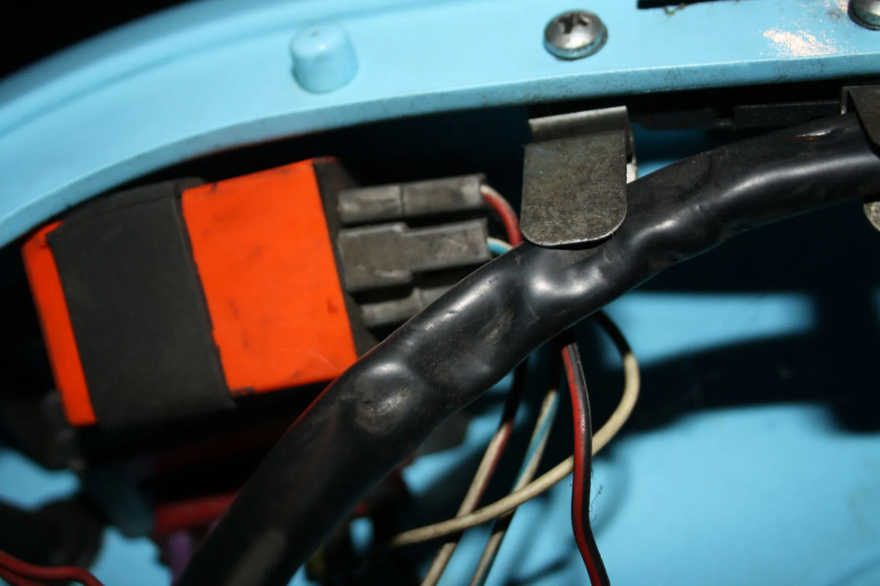

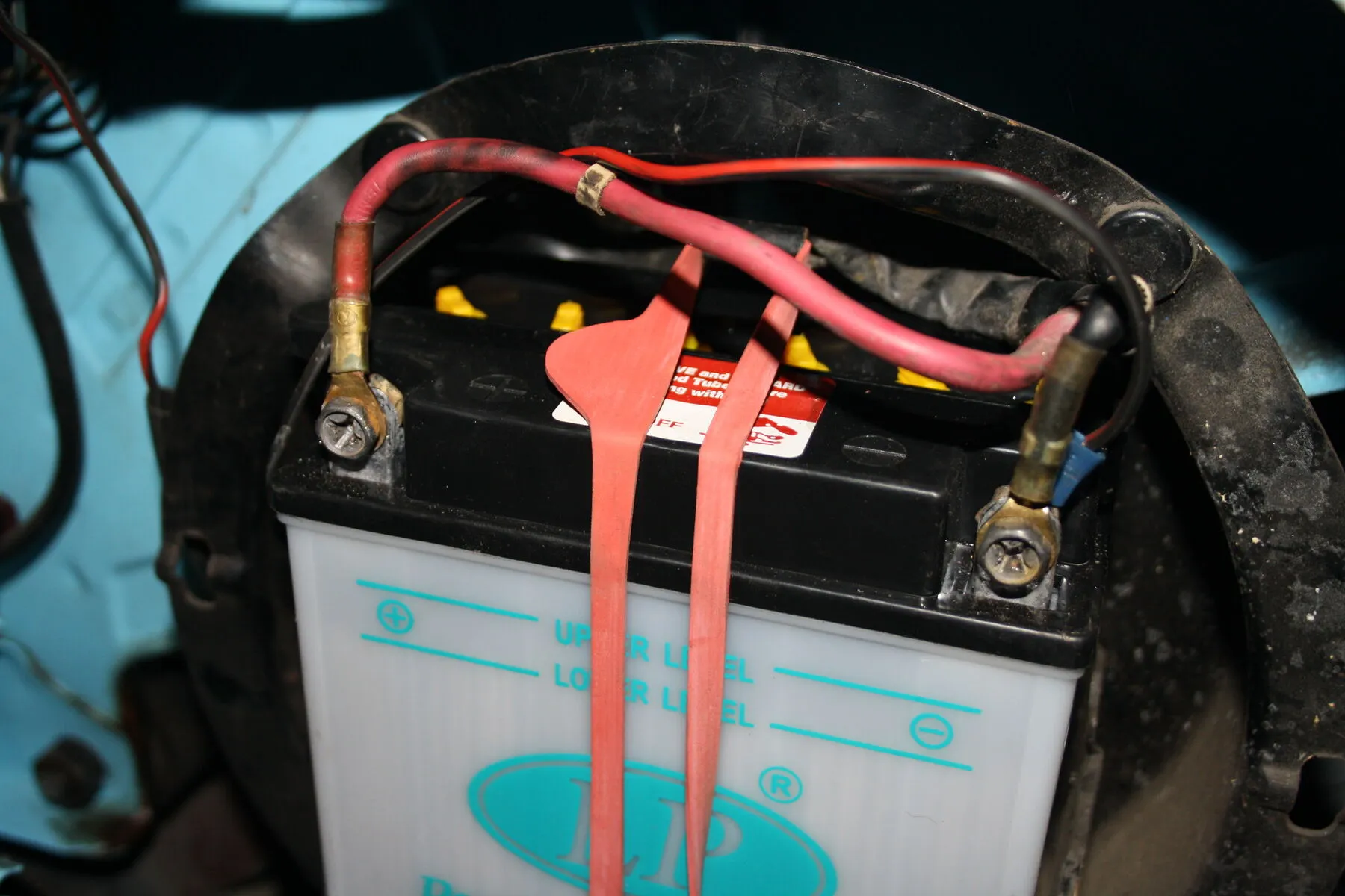

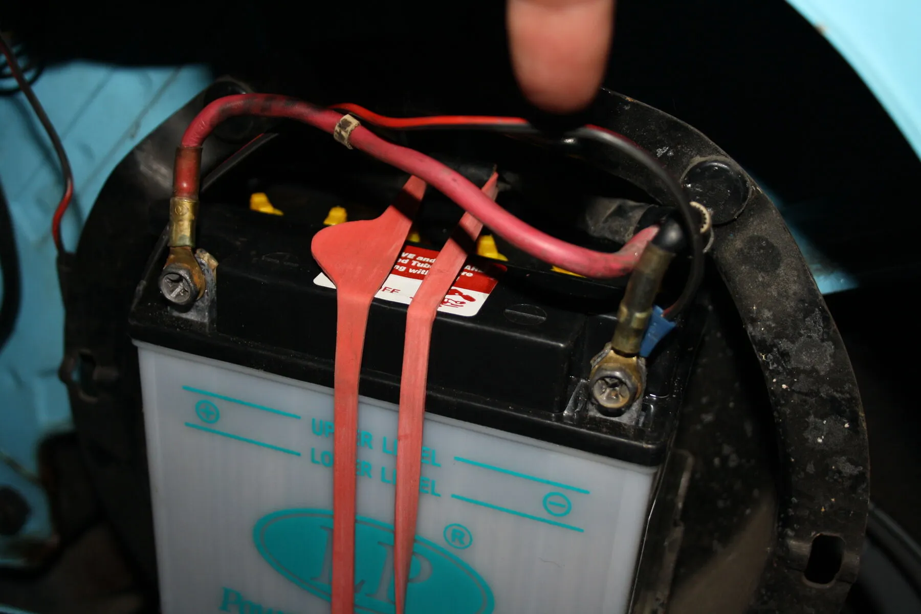

    Hallo Kmetti
    das mach ich morgen gleich, und die Sicherung überprüfe ich auch.
    Danke
    Wo ist die sch... Sicherung????

    Hallo Jungs
    ich habs gefunden!! Die Sicherung wars........allerdings nicht defekt sondern nur etwas verbruzelt und daher war der richtige Sitz nicht mehr vorhanden.
    Habe alles wieder geradegerückt und nun klappt es auch mit Blinker, Hupe und Anlasser...:-))
