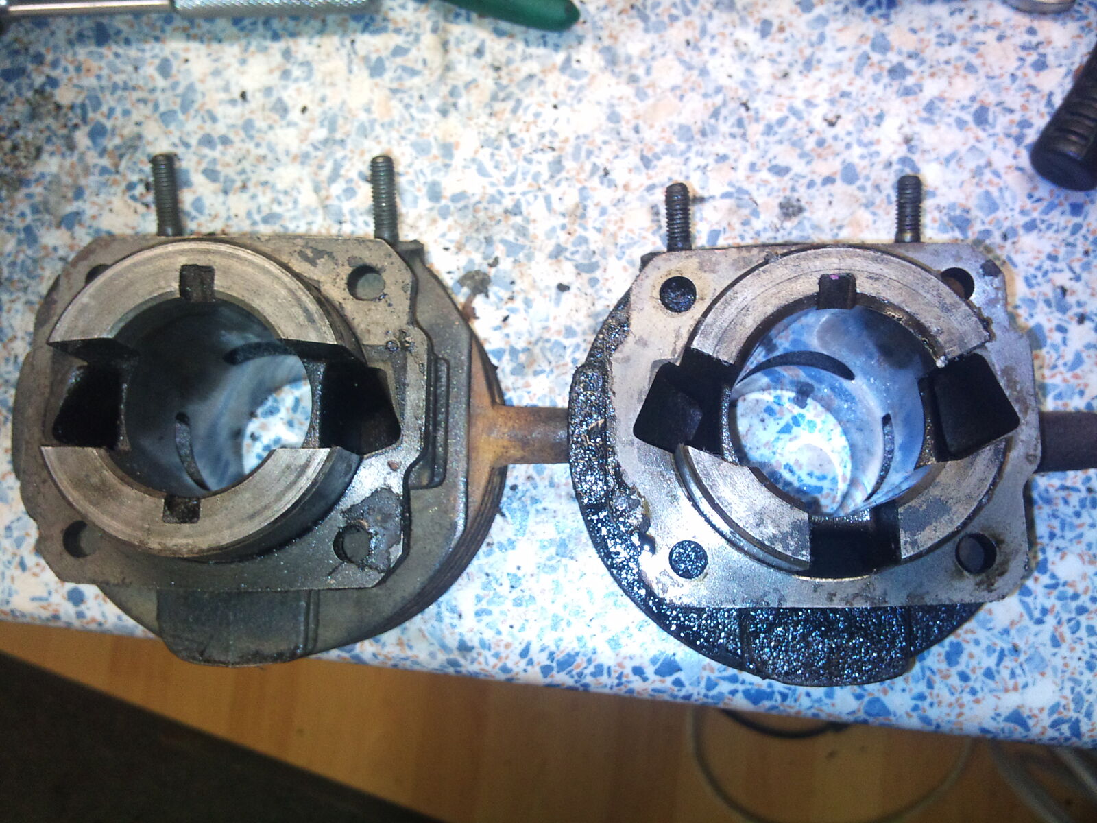

Habe 50er Zylinder mit unterschiede was bringt das ?
Danke für aufklärung, Adi
links v50 2 kanal, rechts pk 3 kanal.
Ist der PK Zylinder besser zB Abzug, wirtschaftlichtkeit oder ist gleich wie der V50 er
der 2kanal hat laut v50 abe 1,5-1,7 ps, der 3kanal hat laut pk abe 2,7ps.
spritverbrauch keine ahnung, ich komm mit dem 3 kanal zyli. in meiner v50 ca. 180km weit.
es gibt übrigens 3 verschiedene 3 kanal zyli.. der beste ist von der xl2 der hat fast die steuerzeiten von dem hp/sr zyli.
und wieder was dazu gelernt. Vielen Dank für die Aufklärung Basjoe ![]()
v50 2 kanal zyli. hat ca. 110°/142° also 22°va.
pk 3 kanal hat ca. 95°/148° also 26,5°va.
pkxl1 3kanal hat ca. 100°/154 also 27°va.
der pkxl2 3 kanal zyli. hat ca. 104/158° also 27°va.50dr 3kanal hat ca.100°/154° also 27°va
verdichtung ist bei allen ca. gleich.
