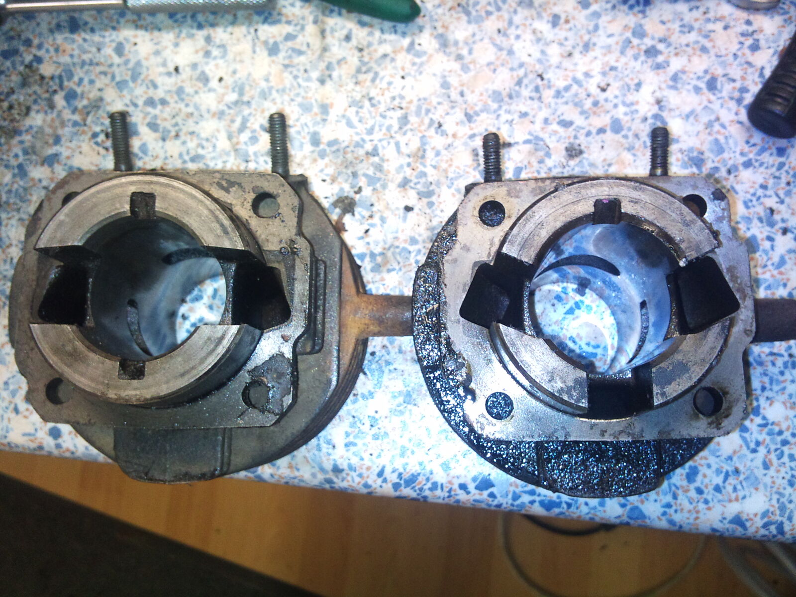

    Habe 50er Zylinder mit unterschiede was bringt das ?
    Danke für aufklärung, Adi

    links v50 2 kanal, rechts pk 3 kanal.

    Ist der PK Zylinder besser zB Abzug, wirtschaftlichtkeit oder ist gleich wie der V50 er

    der 2kanal hat laut v50 abe 1,5-1,7 ps, der 3kanal hat laut pk abe 2,7ps.
    spritverbrauch keine ahnung, ich komm mit dem 3 kanal zyli. in meiner v50 ca. 180km weit.
    es gibt übrigens 3 verschiedene 3 kanal zyli.. der beste ist von der xl2 der hat fast die steuerzeiten von dem hp/sr zyli.

    Zitat von Basjoe
    v50 2 kanal zyli. hat ca. 110°/142° also 22°va.
    pk 3 kanal hat ca. 95°/148° also 26,5°va.
    pkxl1 3kanal hat ca. 100°/154 also 27°va.
    der pkxl2 3 kanal zyli. hat ca. 104/158° also 27°va.
    50dr 3kanal hat ca.100°/154° also 27°va
    verdichtung ist bei allen ca. gleich.
